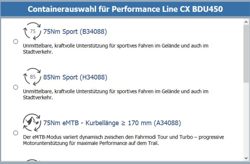

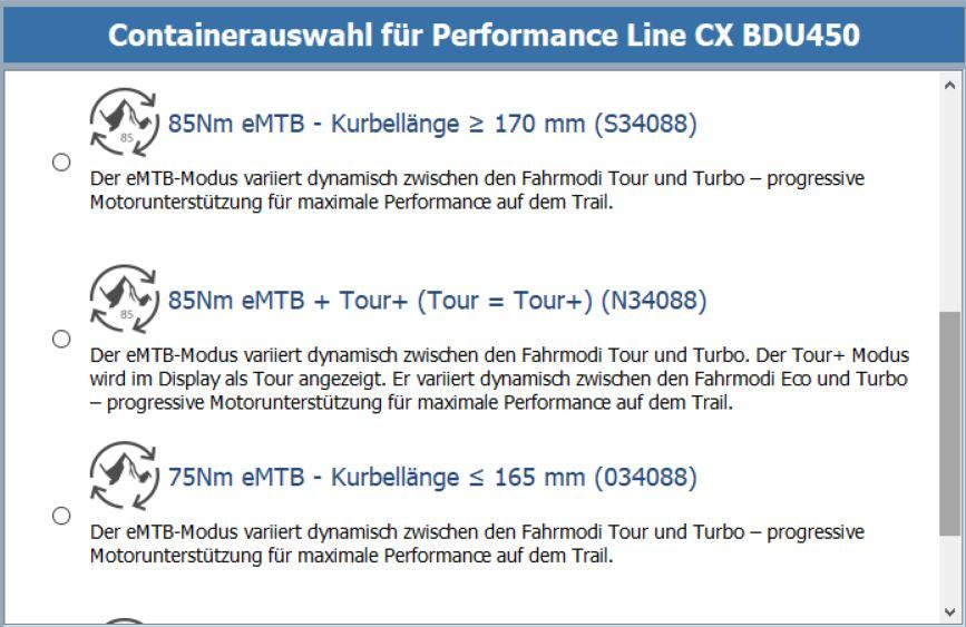

Im Menü für Tour+ kann man keine Kurbellänge wählen, folgende Optionen stehen bereit:

Danke @Javali - das meinte ich! Die Optionen stehen aber nur generell für den Motor bereit, wer Tour+ will hat keine Alternative um das Klarzustellen!
So klar sehe ich es nicht. Logisch die Auswahl einer alternativen Kurbel fällt mit Tour+ weg. Aber ich bleibe dabei, auch wenn der inkompetente Support was anderes meint, die Einstellung der Kurbellänge wird von der vom Hersteller vorgesehenen Softwareeinstellung übernommen.
Ich bin schon mit den werksseitig verbauten 165er Kurbeln probeweise die 175er Version gefahren und der Unterschied ist wirklich enorm. Jetzt mit Tour+ verhält sich eMTB weiter wie gewohnt spritzig.
Nicht umsonst wird die zum Rad passende Software als individueller Container für das angeschlossene Rad runtergeladen.
