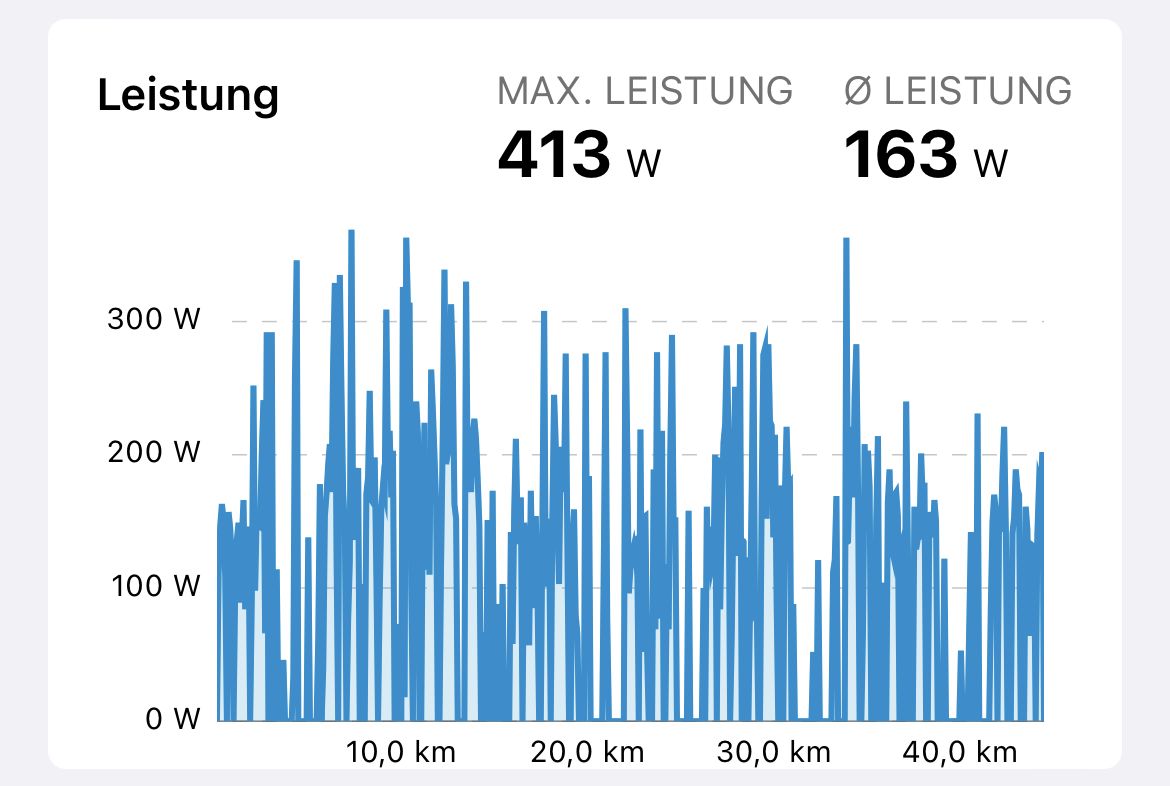

Ja, das ist echt schade - ich habe heute einen Bosch und da geht es eben auch nicht. Und Wattpedale würde ich kaufen, wenn diese nicht immer mit Click verbunden wären.
Eine Kurbelmessung geht beim eBike vermutlich auch nicht, oder (so was wie das Q von Sram)?
Beim aktuellen Bosch Smart System kann man sich die Watt sehr schön einblenden lassen.
Da braucht es keine Zusatz Hardware.
aber nicht ins garmin, oder? das geht zumindest bei meinem bosch kiox von 2020 noch nicht. da sehe ich es nur im kiox-display bekomme es aber nicht ins tracking von garmin, strava, ...
Aber wieso mit 2 Displays rumfahren ?
Bei Bosch startet ja die Aufzeichnung für zb Strava automatisch beim losfahren. Musst nur nach dem fahren die fahrt beenden und es lädt die direkt alles in zb Strava hoch.
Und über die Bosch Flow App bekommst auch deine Watt Statistiken angezeigt.
Und im Kiox siehst du ja alles relevante was auch der Garmin anzeigen könnte.
Geschwindigkeit, Durchschnitt, Tritt Frequenz, Watt, Uhrzeit, Reichweite, Navi, gefahrene Km usw usw usw.
am bike würde mir ein "on/off", akkustand und +- Unterstützung reichen als anzeige. das kiox und co zeug brauche ich nicht.
ich habe ein wahoo zum navigieren (da das von bosch nichts taugt) und tracke mein restliches fitnessleben (kraftsport, schwimmen, laufen, schlitteln, ski, paddelboard, ...) mit der garmin fenix. im winter bin ich auf dem wahoo kickr oder in spinning classes und tracke diese auch mit der garmin. da will ich eben alle werte, leistungsdaten, trainingslevel, ... an einem ort haben.
zudem rechnet die fenix bei vorhandener trittfrequenz, herzfrenquenz und watt auch meine vo2Max aus und macht mir trainingsvorschläge. auch wird errechnet, wenn ich 3 touren, eine laufeinheit und 3x kraftsport in der woche mache, wie ich die intensität steuern soll, wieviel zeit zwischen den trainings liegen soll, in welchen pulszonen ich vermehrt trainineren soll. das geht eben alles nicht, wenn ein teil der daten im bosch steckt und ich diese dort nicht rausbekomme.

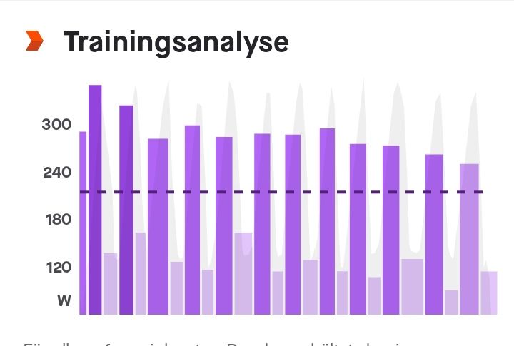

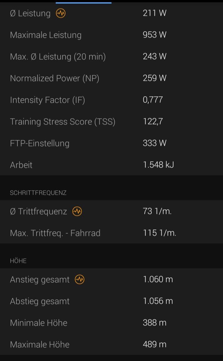

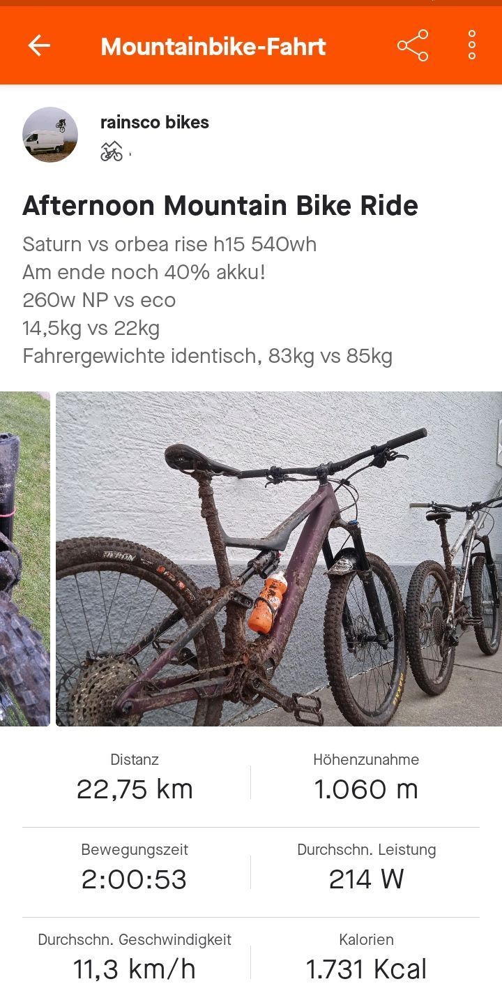

Heute mitfahrer mit 22er rise h15 dabei.
Paar daten von der ausfahrt.
Evtl fahren wir noch öfters zusammen. Hab schon ein paar testrunden die schneller und länger sind für den probanden im auge. Die experimente können beginnen.
Eine Frage: wie habt ihr die Watt am Orbea gemessen und ins Garmin bekommen? Von Haus aus kann das das Orbea ja glaube ich nicht. Danke für einen Tipp :)
Vom orbea kommt gar nichts. Das ist meine aufzeichnung und die watt wurden nur an meinem rad gemessen.
Das orbea fuhr nur mit mir und die eigenleistung ist natürlich unklar aber durch meine werte kann man sehn was das system orbea und fahrer geleistet hat und welche Reichweite möglich gewesen wäre.
500hm pro h ist in dem gebiet inkl der abfahrten nicht langsam.
Ich werd noch öfters mit ihm fahren und auch mal den akku ganz leeren.
Ah, OK. Jetzt verstehe ich auch die Screenshots. Danke dir.
