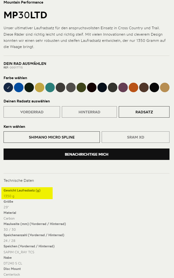

Die Carbon Felgen vom LTD sind aber auch bezüglich Gewicht sehr attraktiv, gibt nicht viele wo in diesem Bereich sind, stimmt dieses Gewicht?:
