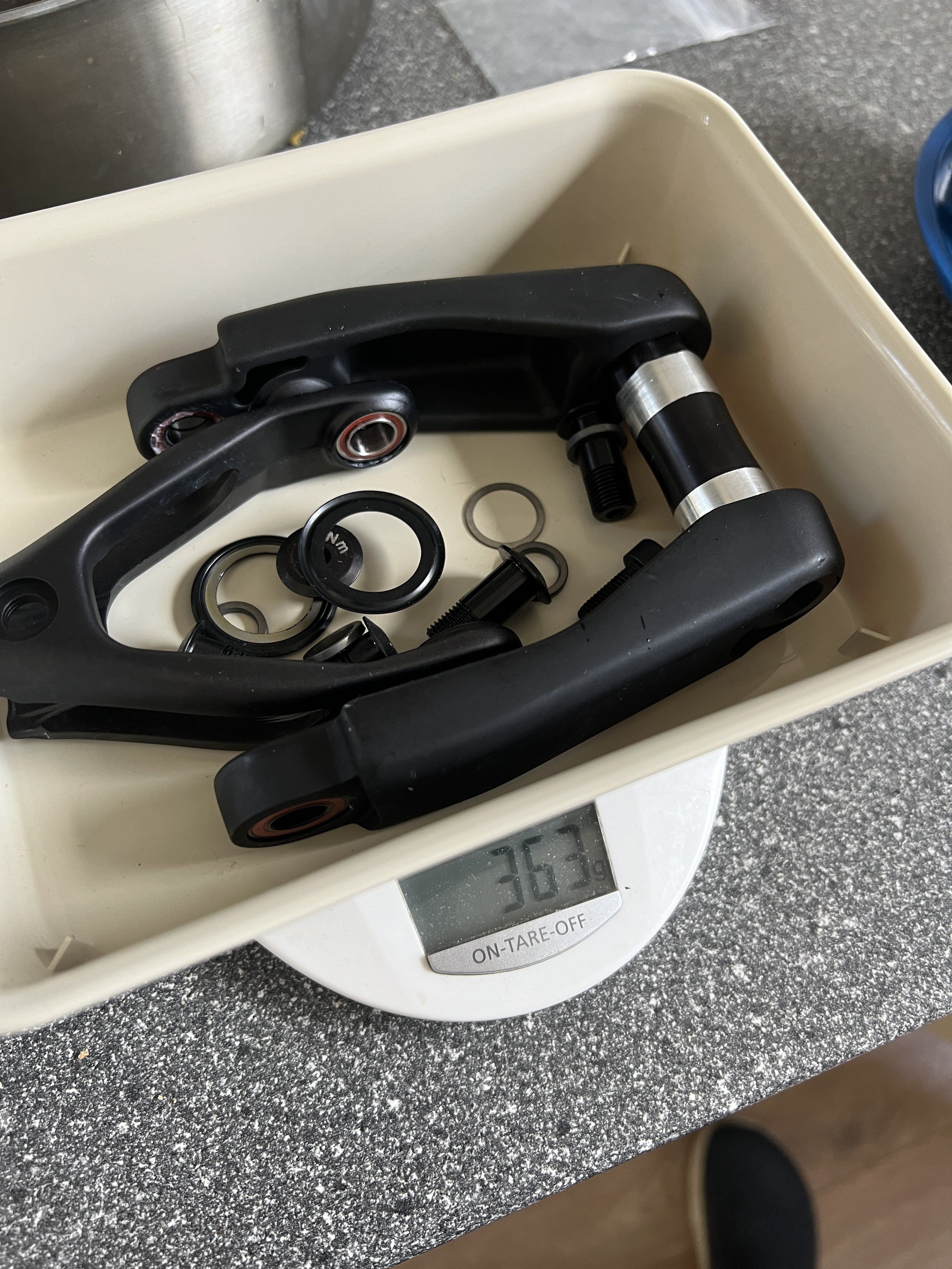

also ich habs jetzt umgebaut. Ist technisch deutlich schöner gelöst als die erste Version. Die zusätzlichen Dichtungen für die Lager ist auch mal n richtiger weg von Orbea. Da sollte man an den Lagern unter auch verbauen. Gewicht ist bisschen ein unterschied
Alt
Neu

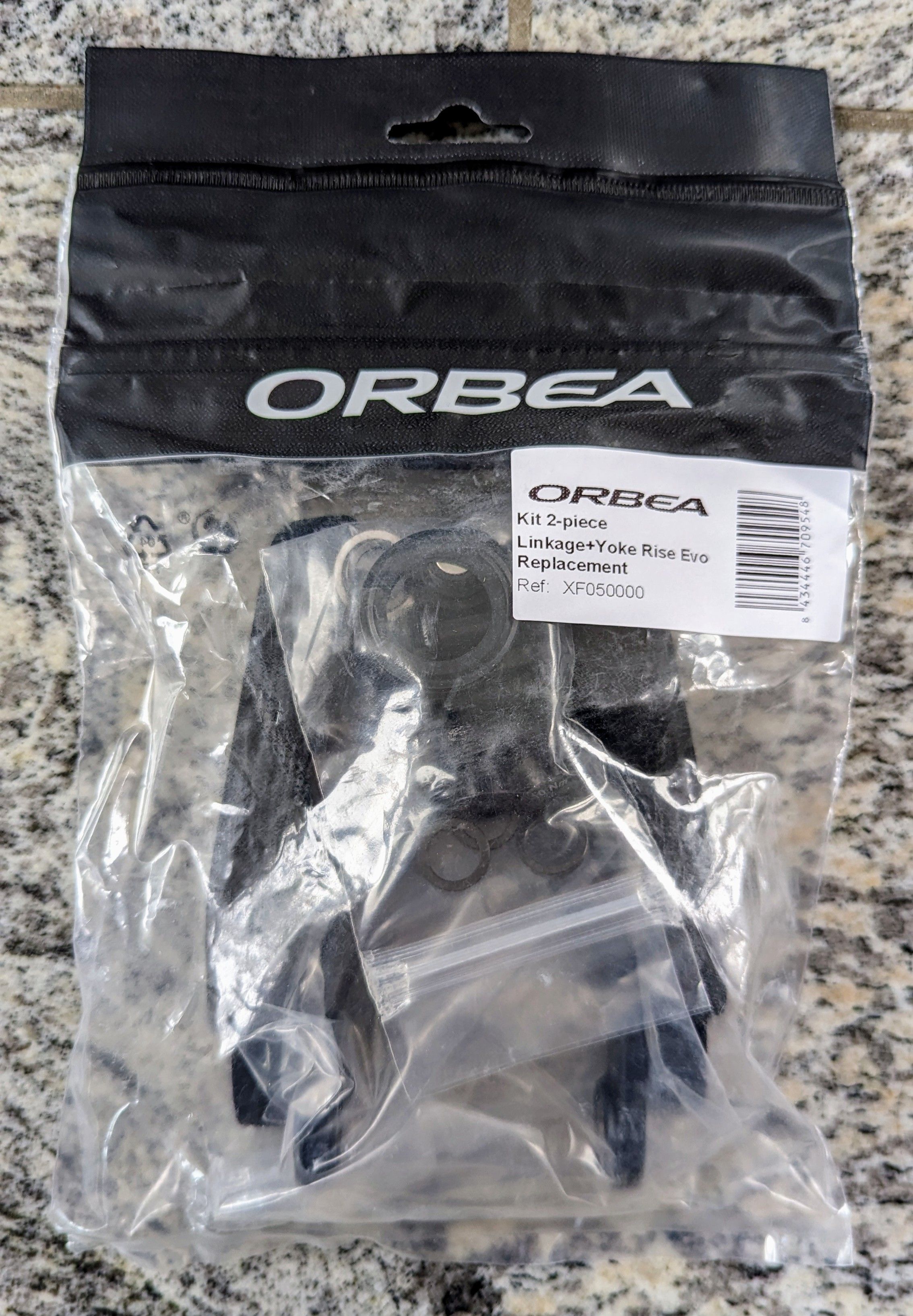

Ich habe ohne Video die neu konstuierte Austausch-Wippe bekommen. Abwicklung über den Händler hat etwas mehr als zwei Wochen gedauert.
Ich habe lediglich zwei Fotos vom Bike (Rahmennummer und Totale) mitsenden müssen.

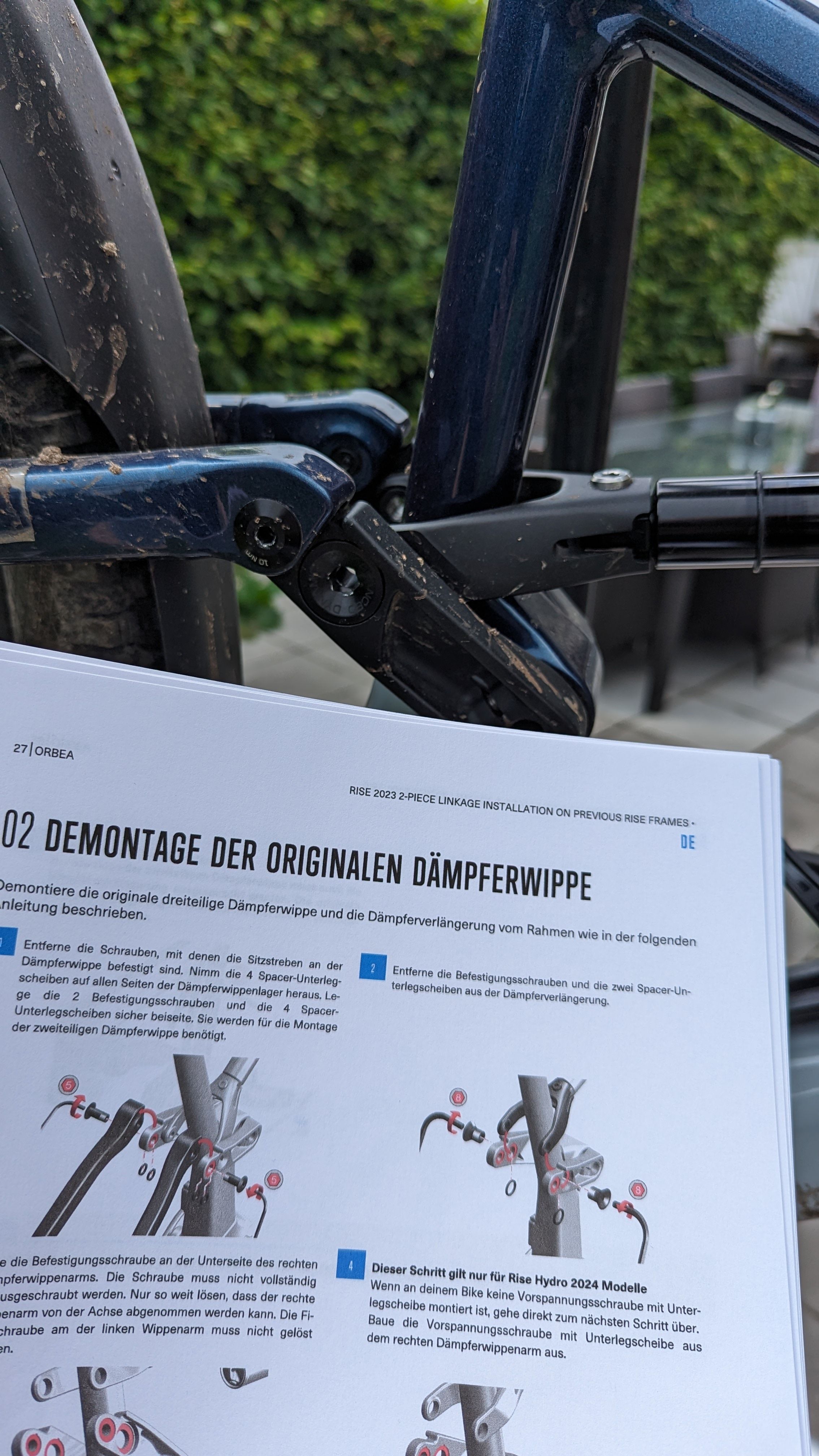

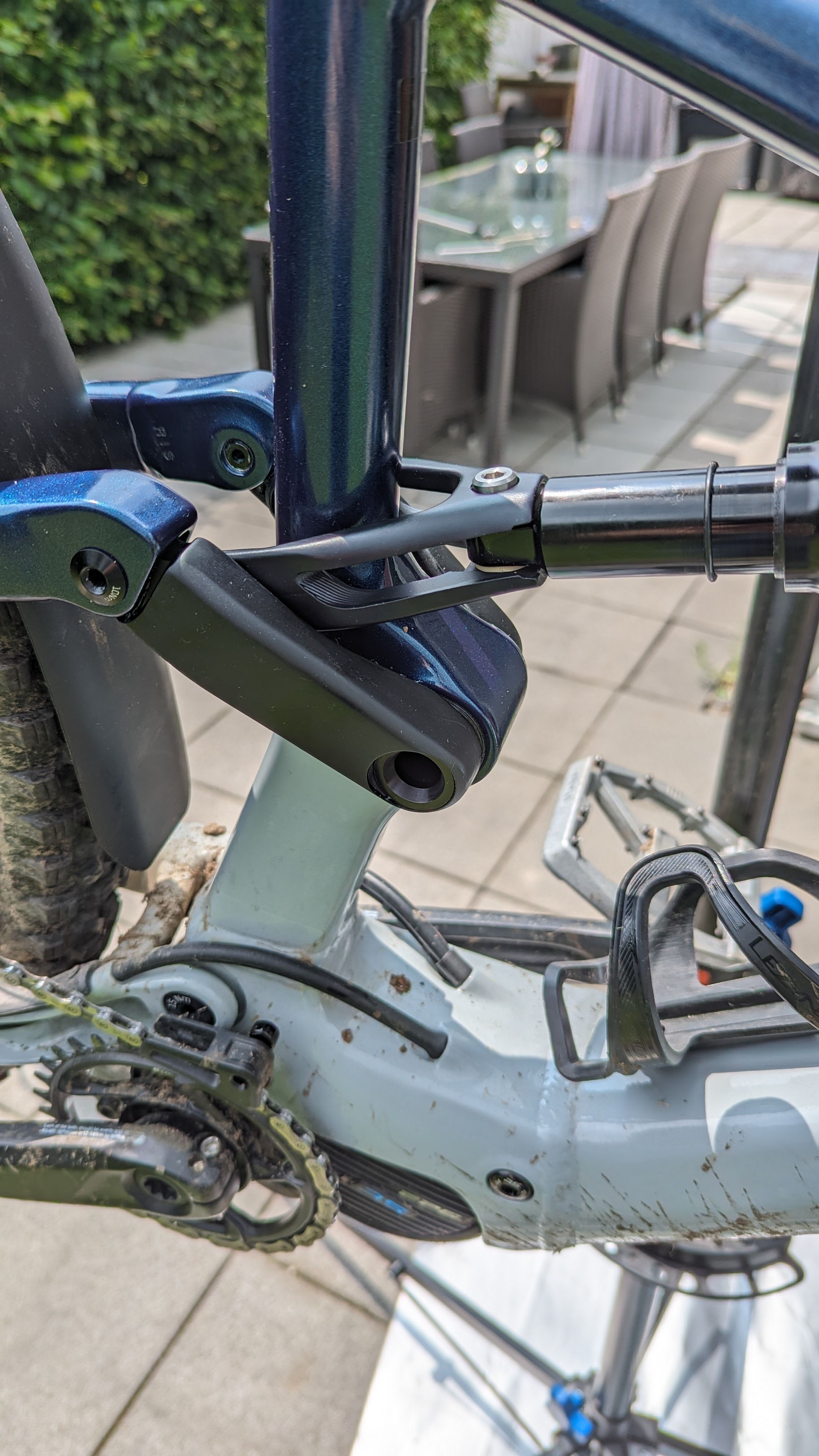

Der Umbau ist fertig. Mit Erschrecken habe ich festgestellt, dass bei der alten Umlenkung nicht alle Schrauben fest waren. Beide Schrauben, die von unten her die Achse arretieren waren trotz Sicherung mit Loctite völlig lose. Nun ja, davon gibt es bei der neuen Umlenkung nur noch eine. Das erklärt aber das beginnende Knarzen...
Alt:
Neu:
