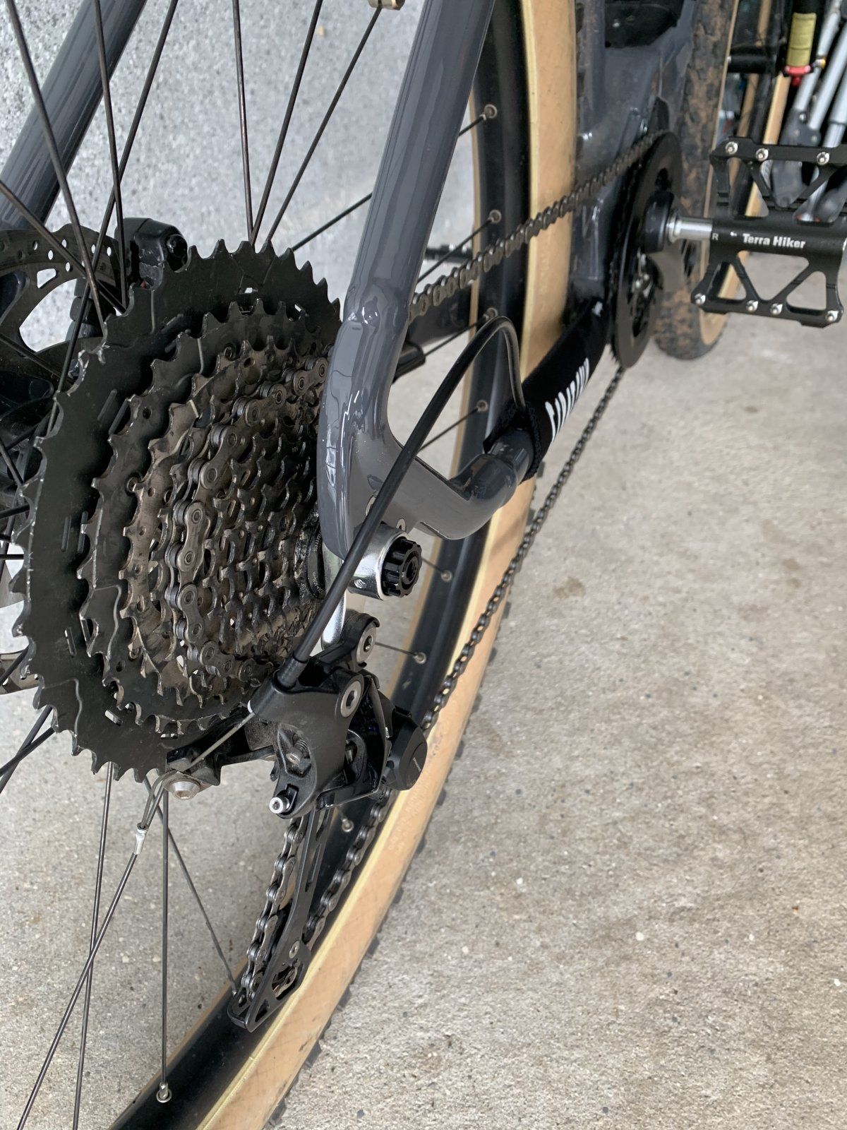

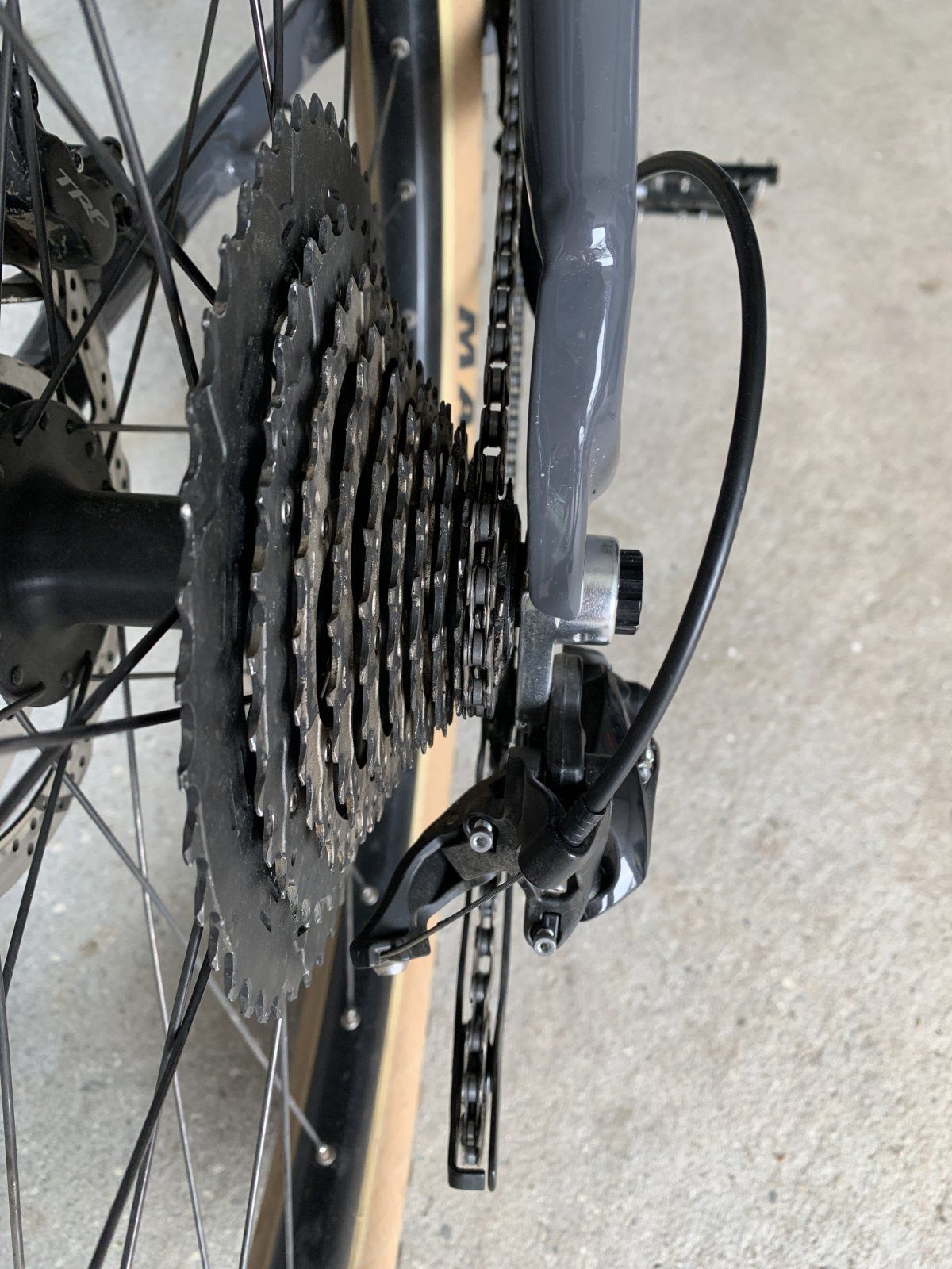

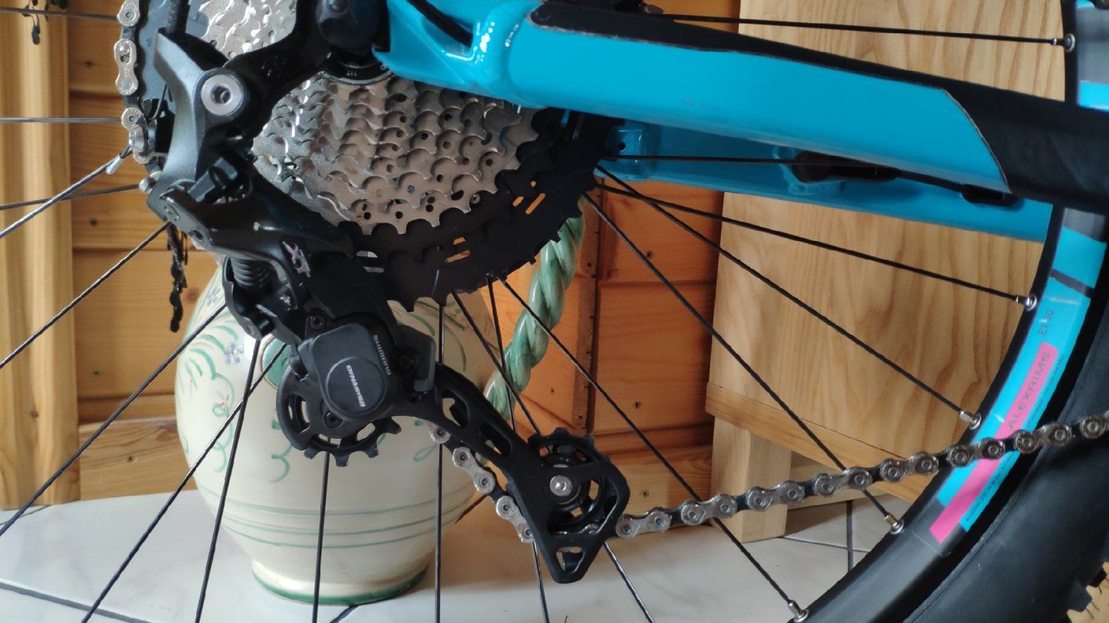

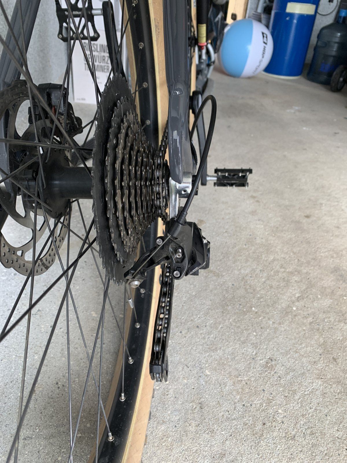

Sie springt gar nicht mehr auf das ganz kleine ritzel. Ahhh. Kann es sein das die endlage verstellt ist??

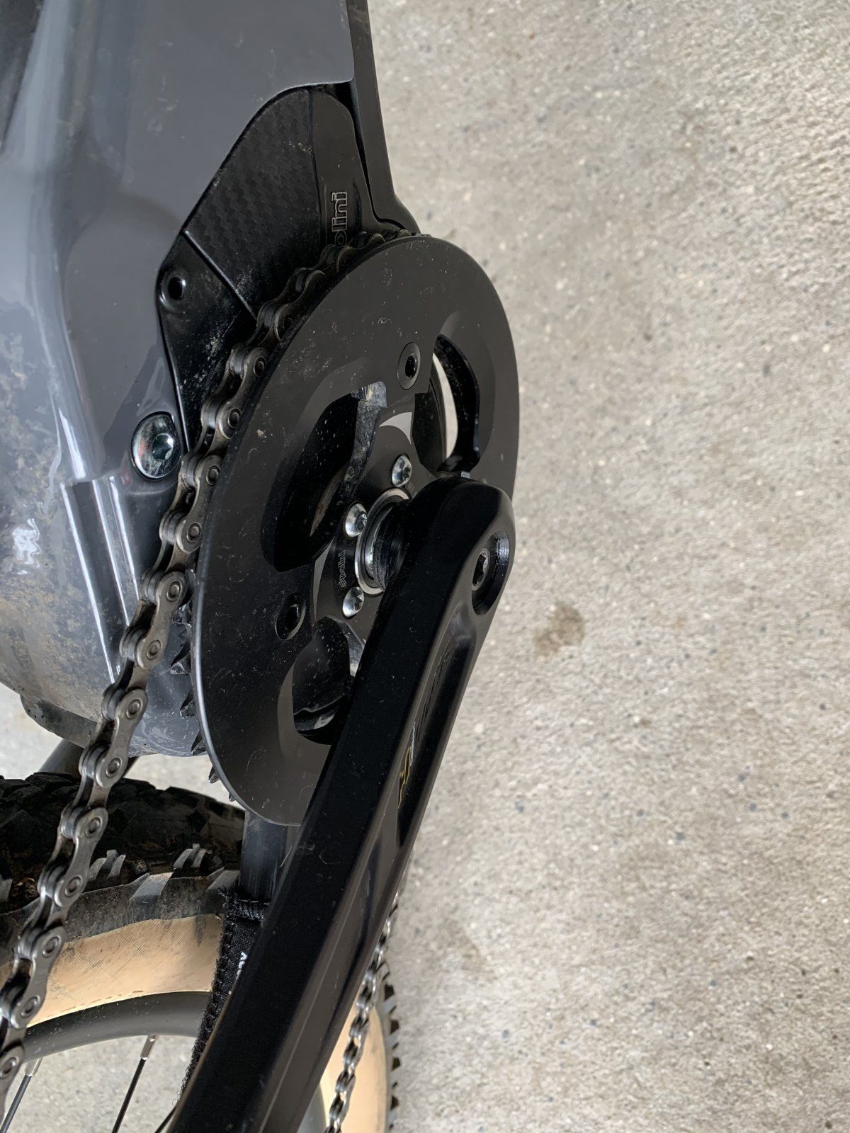

Ich sehe das Schaltwerk mit Kette nicht. Bitte von der Seite, so dass man die Kette sieht.
Die Einstellschrauben verstellen sich nicht von allein. Lass die Finger davon und geh zu jemandem, der sich damit auskennt.
Alternativ besorgst du dir erst mal ein neues Schaltauge, baust das ein und dann nochmal das Ganze.
Die Kette ist die erste, oder wurde schon mal getauscht? Zu lang ist sie immer noch.
Also ich als Technik Laie würde sagen das da mit der endlage irgendwas verschoben ist. Nach oben auf dem großen ritzel zu viel spiel und nach unten schaltet es nicht auf das kleine ritzel. Macht das Sinn?
Stell erstmal die richtige Kettenlänge ein.
Kette auf das größte Ritzel und dann Glied für Glied entfernen, bis das Schaltwerk nur noch wenig Spiel hat. Kannst du das?

Inzwischen kannst du die Kette abnehmen, den Zug lösen und die Anschläge prüfen.

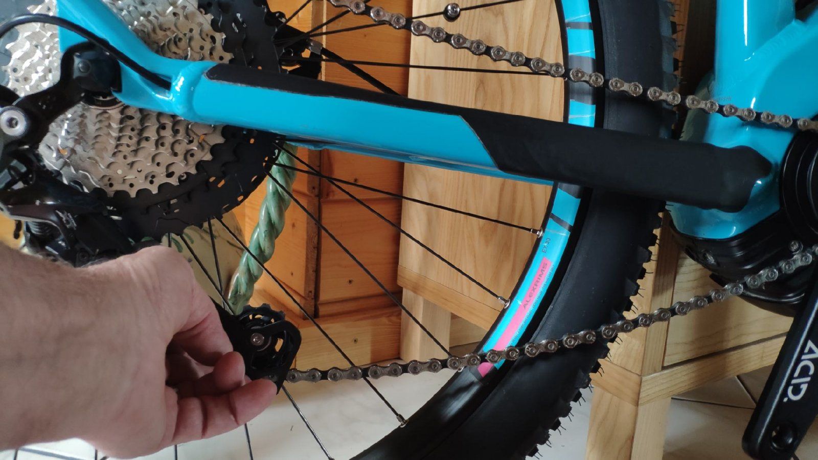

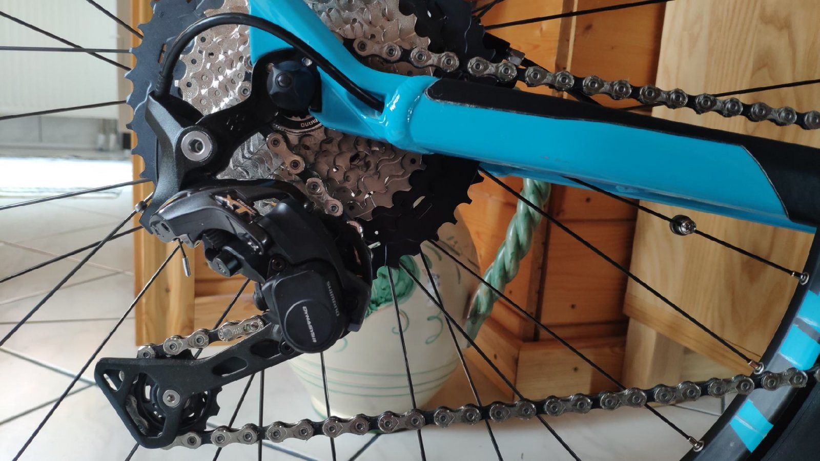

Die Schrauben am Schaltwerk sind mit H und L bezeichnet. L ist Low - niedrige Geschwindigkeit = großes Ritzel. H ist High - hohe Geschwindigkeit = kleines Ritzel. In beide Stellungen muss die obere Leitrolle jeweils senkrecht unter dem jeweiligen Ritzel stehen.
Lade dir am besten dazu ein Video runter.
Kannst du das durchführen?
Die Kettenlänge sollte bei dir ähnlich aussehen. Hier auf dem Bild könnte durchaus noch ein Glied entfernt werden. Ist die Originallänge des Herstellers.
