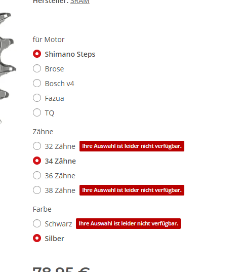

original habe ich aber ein 32er drauf, sram transmission gibt es aber nur 34er oder 36er
gibt es alternativen?
... wenn Du den Link angeklickt hättest würdest Du gesehen dass es sehr wohl 32, 34, 36 & 38 gibt.
... es hat übrigens primär nichts mit der Kettenlinie zu tun - die SRAM-Kette passt von der Zahnbreite nicht zum Shimano-Kettenblatt
