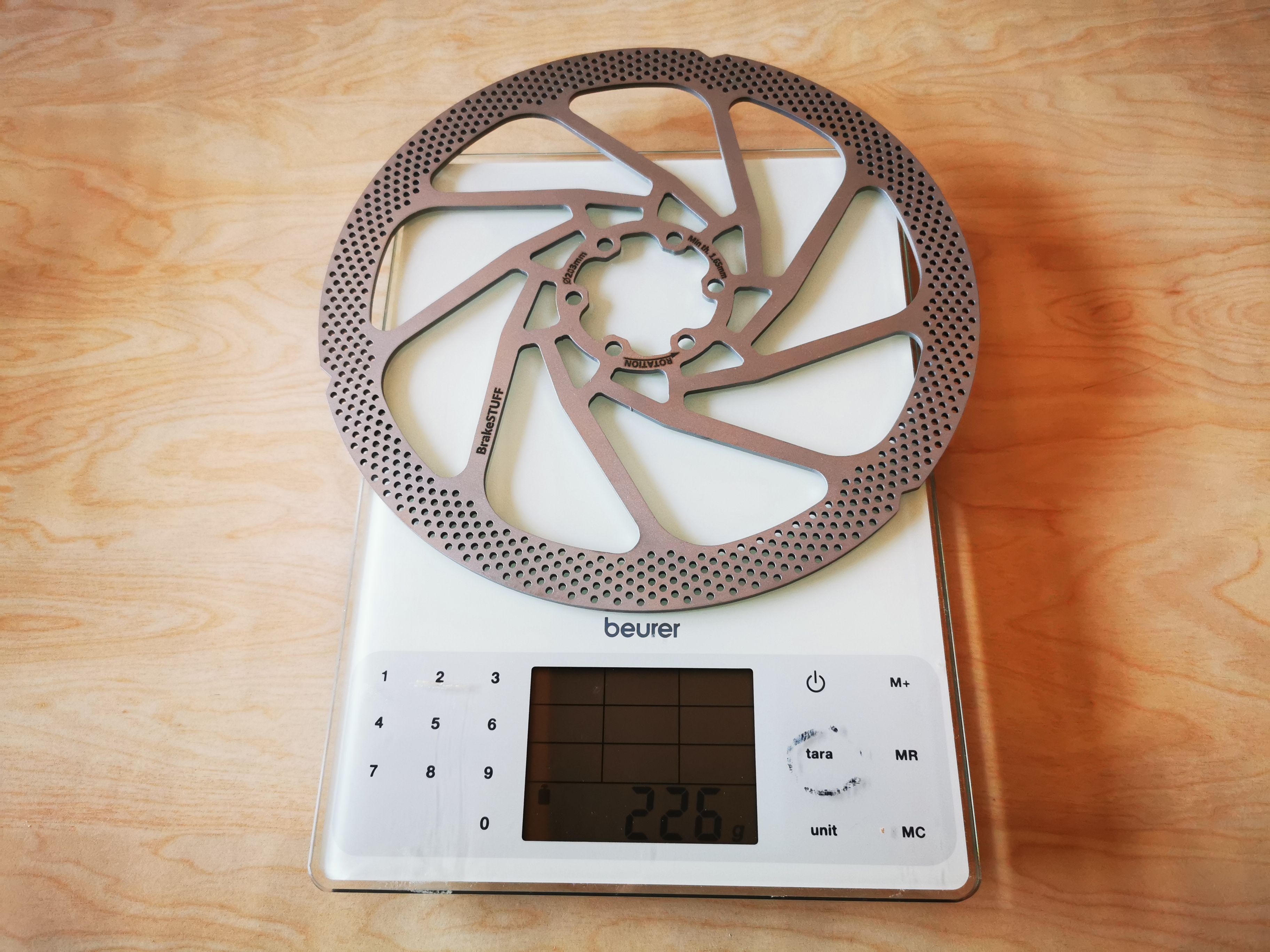

habe heute ein noch massiveres Testobjekt geliefert bekommen ;)
eine BrakeStuff Punch (203er ca. 2,3mm dick) sie passt noch gut in die Shimano Anlage rein und wirkt extrem massiv und hochwertig verarbeitet (keine Kanten und Grate, die Oberfläche ist glasperlengestrahlt)
habe sie aber noch nicht richtig getestet, nur montiert und etwas eingebremst
Lg Tirolbiker63

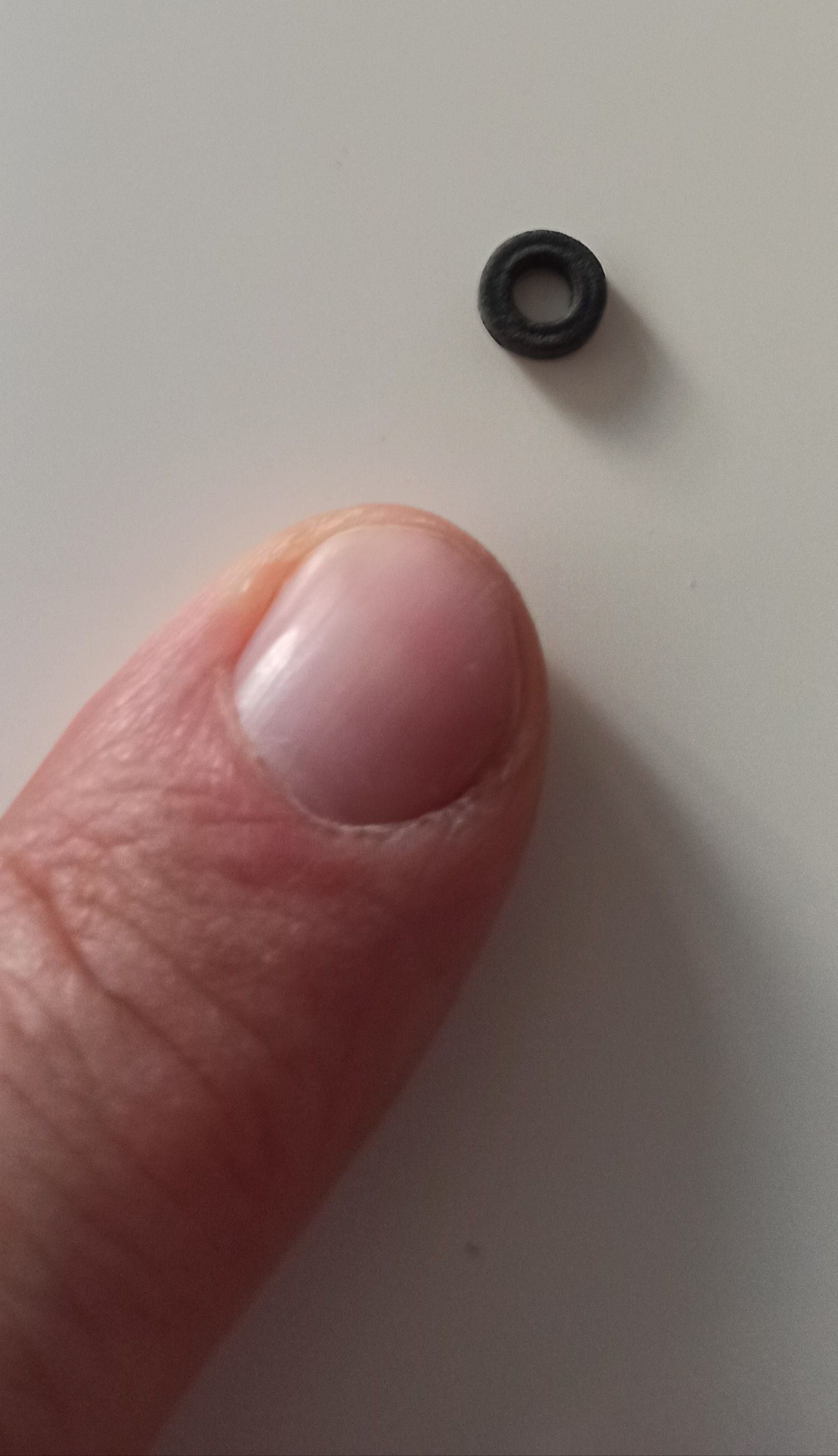

Mal ne Blöde Frage:
Hab mein Rise H15 mit Folie ageklebt und dazu Hinterrad und Kettenstrebenschutz ausgebaut. Danach hab ich diesen Kunstoffring am Boden gefunden. Weiß jemand wo der dazu gehört und wenn ja, wohin?
Danke!

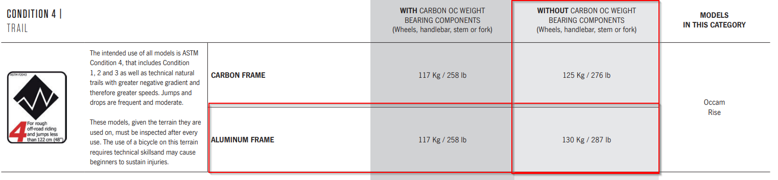

@riCo Woher hast du folgendes?
Max. Systemgewicht: 130 kg zzgl. E-Bike (Herstellerangabe)
Das interpretiere ich so, daß ich + Ausrüstung 130 kg haben darf.
Ich habe bzgl. Systemgewichts nichts auf der Orbea-HP gesehen.
