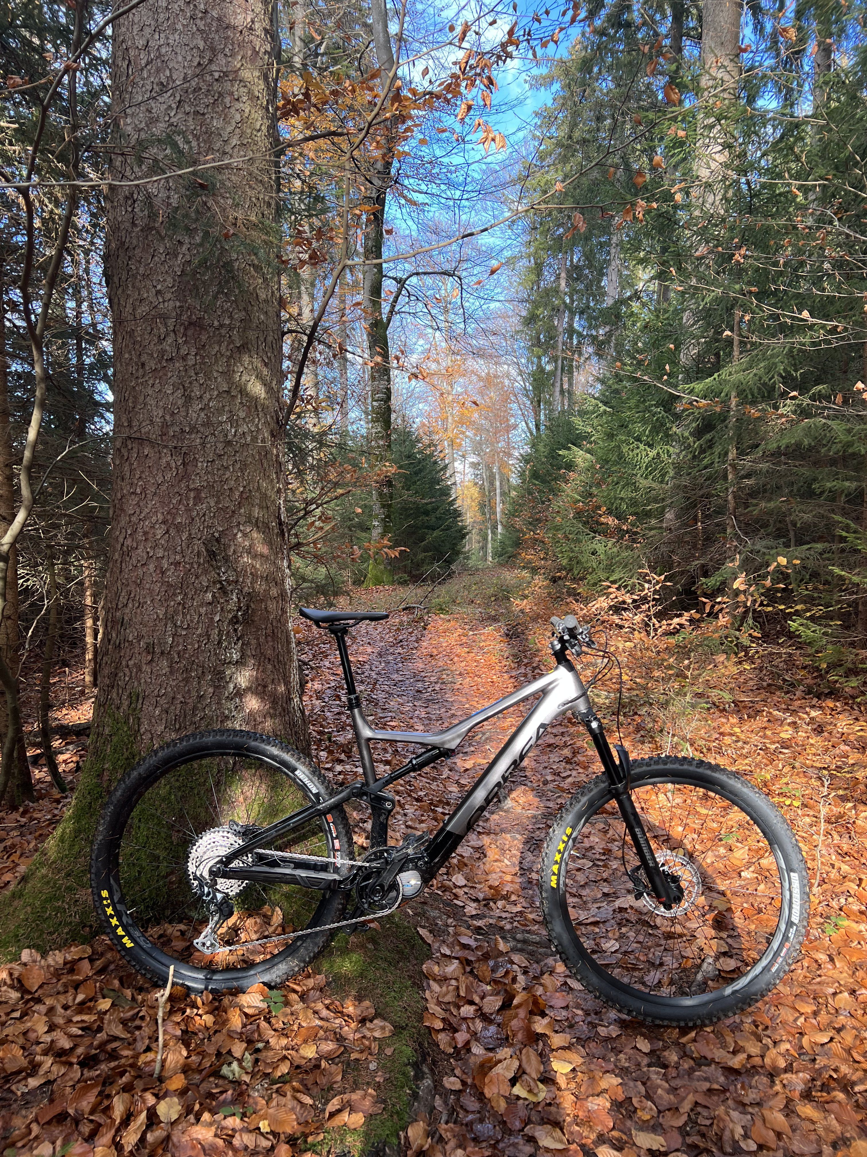

Ich bin seit gestern ebenfalls stolzer Besitzer eines H30 in schwarz/grau :-) Konnte zum Glück noch ein 2022er Modell ergattern, da mir die 2023er Farben leider gar nicht gefallen.
Ich bin 1,87m und habe das Bike in XL und muss sagen dass die Größe für mich perfekt passt. Das L war etwas zu kurz für mich und ich hab mich bei einer kurzen Testfahrt sehr gedrungen gefühlt.
Im Vergleich zu meinem Propain Tyee Ist das Rise (obwohl es ein ebike Ist) verspielter und wendiger, hat mich schon sehr überrascht.
Bin gerade 25km und 850hm gefahren und hatte noch 3 Balken.
Ich war in Profil 2 unterwegs und habe die Leistung in allen Modi per App erhöht. Der Akku reicht für meine Hometrails easy und auch die 60Nm sind mehr als genug für mich.
Die Bremsen werde ich aber auf jeden Fall tauschen, die sind etwas schwach für meine 92kg und die Reifen sind auch echt gar nicht mein Fall.
Positiv überrascht bin ich von der Sattelstütze, da ich davon ausgegangen bin dass nur eine 125mm verbaut ist (Vll hab ich’s auch irgendwo falsch gelesen) an meinem ist aber eine 175mm verbaut, das passt perfekt :-)

Ne günstige Möglichkeit das Reifen und Bremsen Problem abzumildern:
Vorne für paar Groschen ne 200er Scheibe.
Sollte schon einiges bringen.
Alternativ optional dazu einen günstigen Deore 4 Kolben Bremssattel und vorne den Sattel tauschen.
Zu den Reifen.
Den Dissector von vorne nach hinten wechseln. Und vorne dann einen Minion oder Assguy verbauen.
So hat man die Performance deutlich verbessert ohne sich in harte Unkosten zu stürzen.
Natürlich fährt man dann einen EXO reifen hinten. Aber für den Anfang sollte das schon gehen.
