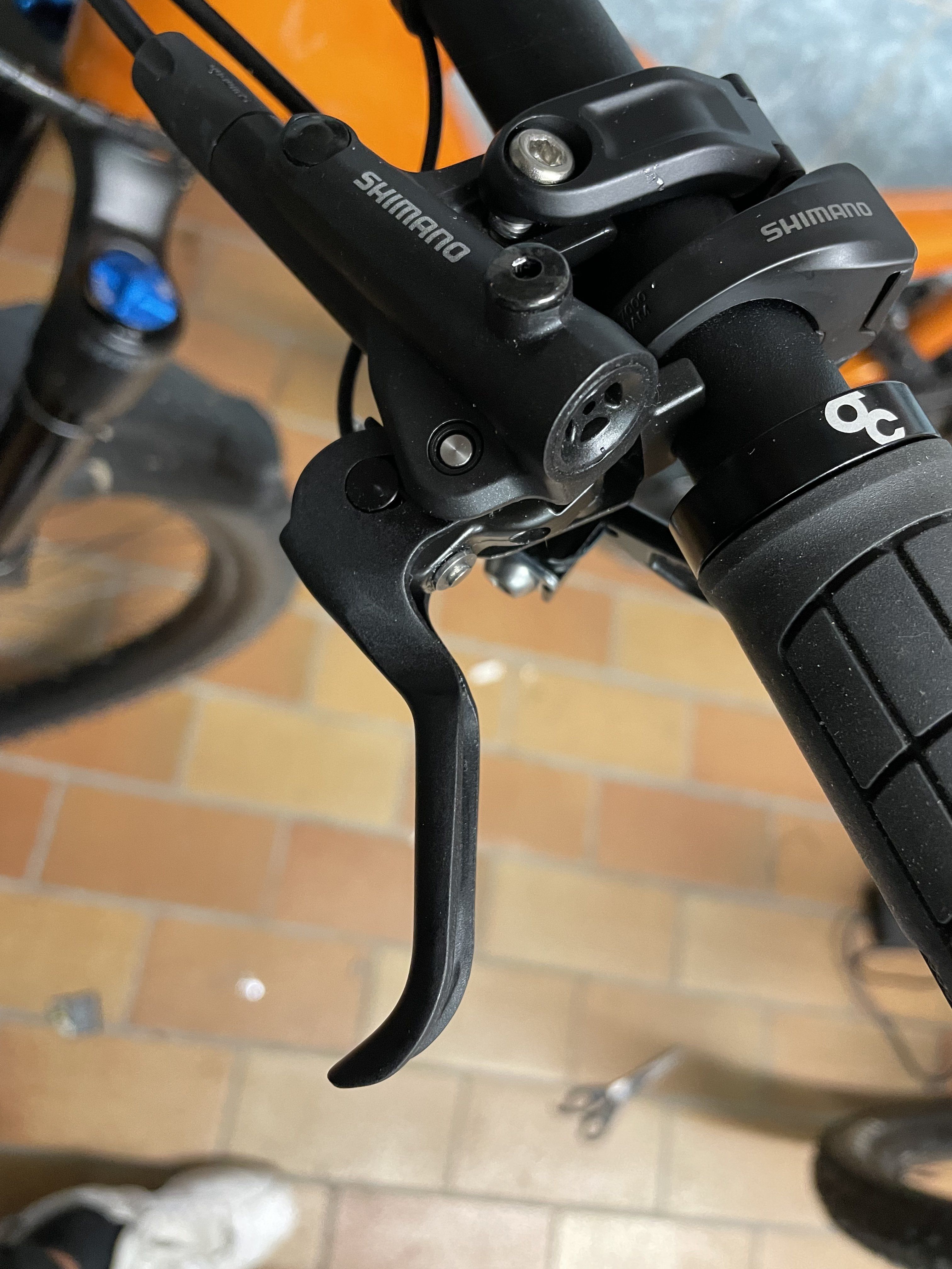

Mt5 gibts doch grad in diversen Shops zu guten Preisen.
Da wäre zum Beispiel r2-bike oder bike-discount
Ja, is halt schon ein Kostenfaktor.
150,- die bremse
Matchmaker adapter
1 Finger Hebel
Ggf Scheiben
Selbst Black friday noch nicht billig.
Ich will es erstmal mit dem 4 Kolben vorne probieren. Denke damit sollte die Bremse schon rocken.
150,- die bremse
Matchmaker adapter
1 Finger Hebel
Ggf Scheiben
https://www.bike-discount.de/de/magura-mt5-scheibenbremsen-set-950/1750mm-mdr-c-180mm
Warum brauchst du Scheiben? Die alten können bleiben.
Dann brauchst nur Matchmaker. Und ne 4 Kolbenbremse unter 200€ ich weiß net was es da zu jammern gibt, wenn man was besseres will?
Zur not, wenn man an dem Matchmakern geizen will - Shigura bauen und die Shimano Hebel behalten ;-)
Ne, will net geizen.
200,- mögen in deiner Welt nicht viel sein 😂💪
Will halt erstmal die Budget Lösung probieren.
50,- für nen Bremssattel sind ok.
Magura macht ja auch nix besser als ne aktuelle Shimano 4 Kolben.
Bei den Scheiben hab ich extra ggf dazu geschrieben ;)
Falls mich nicht alles täuscht, liegen im H30 BH90 Leitungen, die zu diversen Shimano 4 Kolbenbremsen passen, womit ein Wechsel noch mal deutlich erleichtert wird, da man noch nicht mal die Bremsleitung neu verlegen muss. Vorne den Adapter (gab es bei Fahrrad.de minus 70% für 3€) auf eine 203er Scheibe an die Gabel und dazu eine 4 Kolbenbremse, preiswert jetzt in den BF Angeboten kaufen und fertig. In Summe keine 200€
Ich habe BR-M6120 Bremssättel und 203er montiert plus Trickstuff Power vorne - für die überschaubare Investition super zufrieden
Genau davon rede ich.
50,- für den Sattel.
30,- für die Scheibe.
10,- Adapter
Und man hat eigentlich die gleiche Bremse (von der Leistung) vorne wie ne XT oder XTR.
Sehe da keinen Vorteil die ganze Bremse zu tauschen oder auf eine andere Marke zu gehen.
Mit 4 Kolben und 203mm geht da sicher einiges.
Sind ja dennoch hochwertige Geber (mit Servo Wave und Matchmakern) verbaut. Einzig die 2 Kolben und 180mm vorne passen nicht ganz ins Konzept.

ich hab noch ne Magura MT7 im Keller, müsste mal schauen ob ich auch die Scheiben noch habe, könnte ich Dir zu nem fairen Preis überlassen.
Cheers Lars
Cheers Lars
Danke für das nette Angebot.
Habe mir jetzt den Bremssattel für 50,- entschieden.
203mm Scheibe hatte ich ja vorher schon gekauft.
Denke diese 90,- Investition wird das gewünschte Preis Leistungs Ziel erfüllen.
