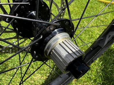

Hallo zusammen,
ich haben mir vor zwei Wochen ein gebrauchtes Rise H30 zugelegt (knapp 300 km gelaufen), auf der ersten längeren Ausfahrt ist mir nun aufgefallen, dass der Freilauf einen Defekt hat und teilweise eine halbe Kurbekumdrehung durchrutscht.
Erfahrung im Schrauben habe ich, allerdingsbisher nur an den alten 26" Bikes die ich habe. Ich benötige also ein bisschen Unterstützung von euch. Die Kassette ist bereits ab und der Freilauf als Fehlerquelle erkannt (hoffentlich). Was benötige ich alles um weiter zu machen (Werkzeug) und vor allem welchen Freilauf baue ich als Ersatz ein ?
Das Rad hat Shimano Komponenten und der Freilauf scheint ein MicroSpline zu sein.
Hoffe das Rad bald reparieren zu können um die nächste Tour in Angriff zu nehmen. Danke euch schon mal :)
Edit: Verbaut sind folgende Laufräder: Race Face AR 30c

Es gibt im Netz zahleiche Berichte von zerstörten Freiläufen an den Rise. Die Naben/Freiläufe sind m.E. nicht für die Belastung an einem EMTB gemacht. Ich glaube nicht, dass sich der Freilauf alleine tauschen lässt. Schau mal bei Shimano auf der HP. Die haben sehr gute Dokumente zu den Teilen. Ansonsten, neue Nabe (DT Swiss 370 (Hybrid) und neu einspeichen lassen. Das wird aber mehr kosten, als ein gebrauchter AR30c LRS bei Kleinanzeigen. Die werden so um 150-200 EUR https://www.kleinanzeigen.de/s-anze...adsatz-inkl-bremsscheiben/2802881631-217-7995 verkauft. Teilweise sogar ungefahren wg. genau dem Problem und weil die sackschwer sind.

Ich habe die Mittagspause mal zur Recherche genutzt, es gibt einiges an Shimano Anleitungen, leider habe ich nicht herausfinden können welche Nabe/Freilauf genau verbaut ist. Evtl. ist ja doch noch Hoffnung da und ich kann das defekte Teil austauschen.
Wenn's ein bekannter Mangel ist, würde ich in den sauren Apfel beißen und neue Laufräder montieren. Nützt ja nix nen neuen Freilauf zu besorgen und dann hat man das gleiche Malör nach 350km wieder.
Ja tatsächlich steht bei mir auch rein gar nichts drauf, die Nabe ist komplett schwarz. Wenn ich das richtig auf der Shimano Seite sehe ist der Freilauf tatsächlich nicht separat zu erwerben und zu wechseln. Dann muss ich wohl wirklich in den sauren Apfel beißen und zumindest ein neues Laufrad für die Hinterachse kaufen.
