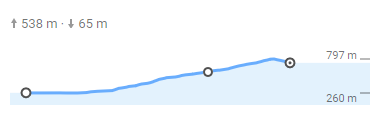

Die Strecke besteht aus 600 Hm und 30 km hin und retour gemeinsam. 560 Hm davon am Stück beim nach Hause fahren.
Beim Uphill werden Waldwege mit einbezogen um die Straßenpassagen umgehen zu können.
Beim Downhill werde ich vorwiegend auf Straßen unterwegs sein um schnellst möglich in der Arbeit zu sein.
Die Geschwindigkeit liegt da gerne mal über 50 km/h.

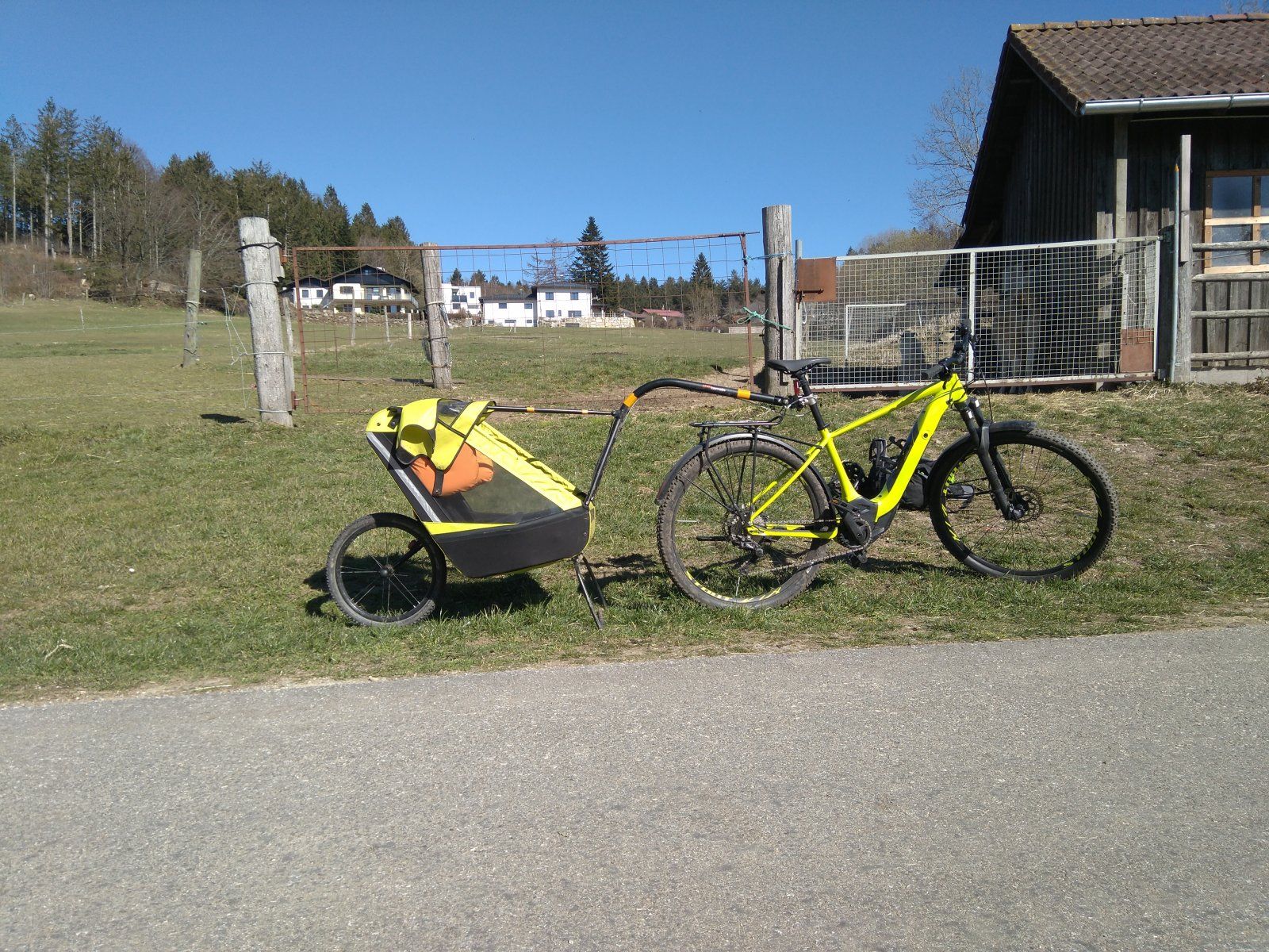

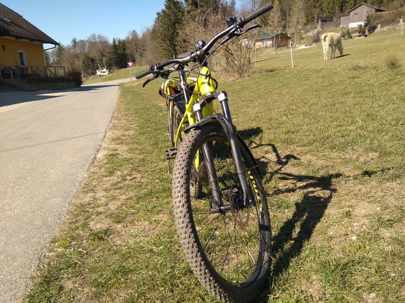

Jetzt ist doch ein wenig Zeit vergangen, Zeit zum testen war auch. Die Entscheidung war dann doch überraschend deutlich.
Geworden ist es das Specialized in Größe L. Ist einfach viel sportlicher und natürlicher zu fahren als der Rest.
Und die Farbe harmoniert zu Gut mit meinem Tout Terrain Single Trailer :cool:

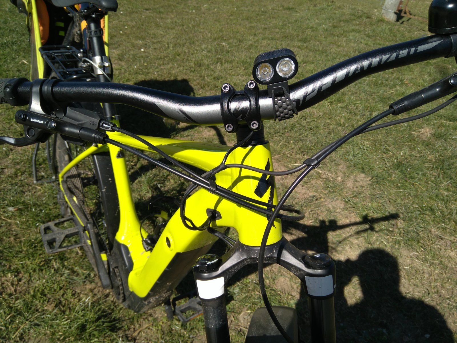

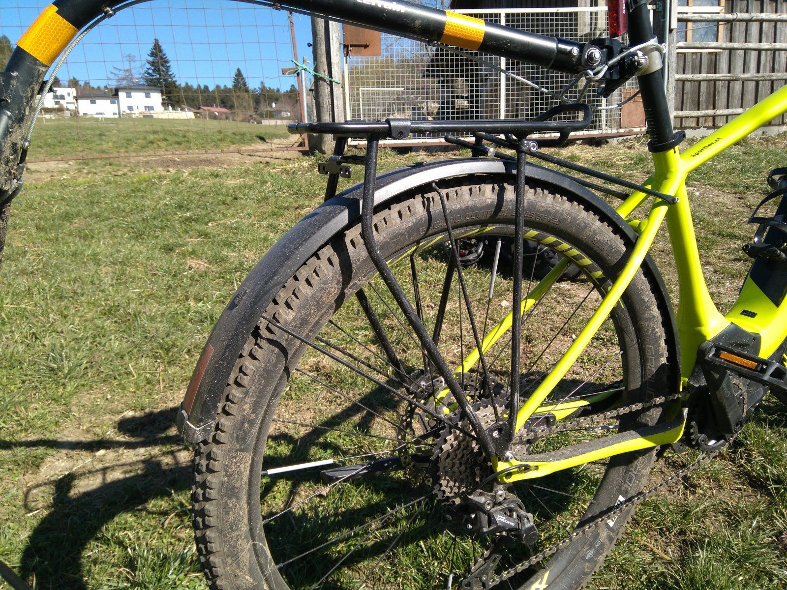

Die Bastellösung habe ich dann gemeinsam mit meinem Händler erarbeitet:
Schutzbleche:
https://www.sks-germany.com/produkte/bluemels-75-u-long/https://www.sks-germany.com/produkte/streben-befestigungs-schellen/Gepäckträger:
https://www.racktime.com/produkte/systemtraeger/racktime-product/boostit/Frontlicht:
http://kaidomain.com/bike-lights-an...ree-XM-L2-U2-4-10-Mode-2200-Lumens-Bike-Lightmit folgendem Akku:
https://enerprof.de/akkus/li-ion-ak...power-kreuzberg-akku-7-4v-8400mah-rundsteckerhttps://enerprof.de/ladegeraete/lad...ion/li-po-akkus-7-2v-7-4v-3a?number=209928020Rücklicht:
https://www.sigmasport.com/de/produkte/licht-systeme/rueckleuchten/stvzo/blaze

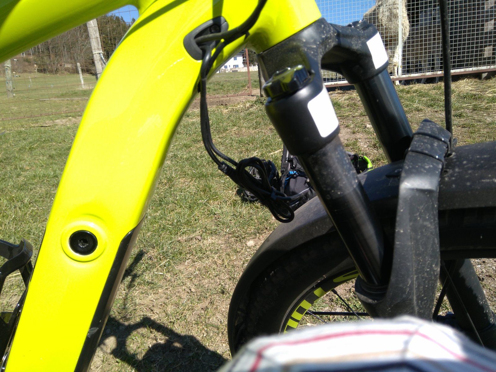

Gelöst habe ich das mit dem Frontlicht jetzt so:
Der Akku sitzt im Schrägrohr über dem E-Bike -Akku.
Der leere Kabelausgang für die versenkbare Sattelstütze wird für das Kabel des Lichtes verwendet.
Der Stecker ist von unten im Steuerrohr versteckt. Da ist er geschützt und leicht zugänglich zum laden, ohne dass ich den E-Bike-Akku ausbauen muss
Rückblickend gesehen würde ich auf Grund des Rücklichtes am Gepäckträger und der komfortableren Gesamtbeleuchtung wrsl trotz des Mehrpreises zur Lupine Lampe mit Rücklich greifen.
Zur Übersetzung ist noch zu sagen, dass ich auf jeden Fall ein Kettenblatt mit 34 Zähnen testen werde, da ich im Normalbetrieb die oberen 3 Ritzel nicht fahre und runter mir zu schnell die Gänge ausgehen.
Anhang anzeigen 12907Anhang anzeigen 12908
Schutzbleche:
Anhang anzeigen 12909Anhang anzeigen 12910
Auf jeden Fall geiles Bike für den Einsatzzweck ?
