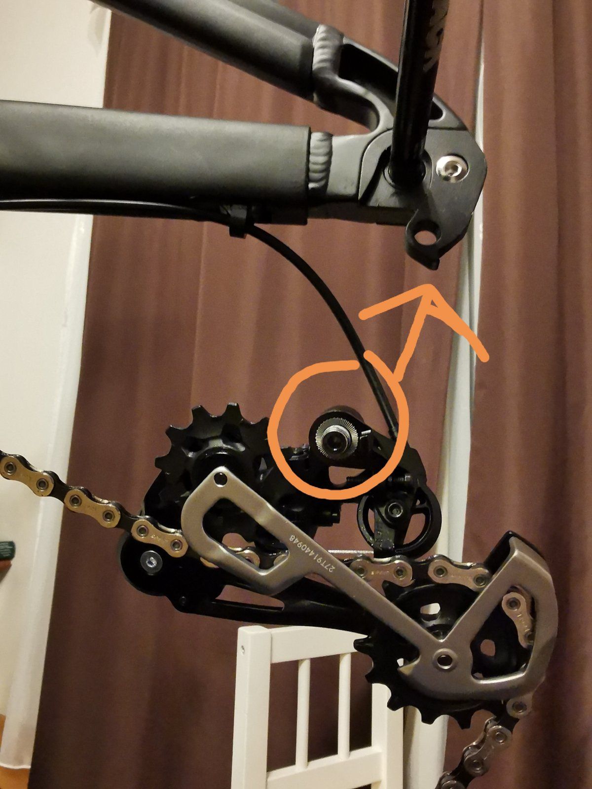

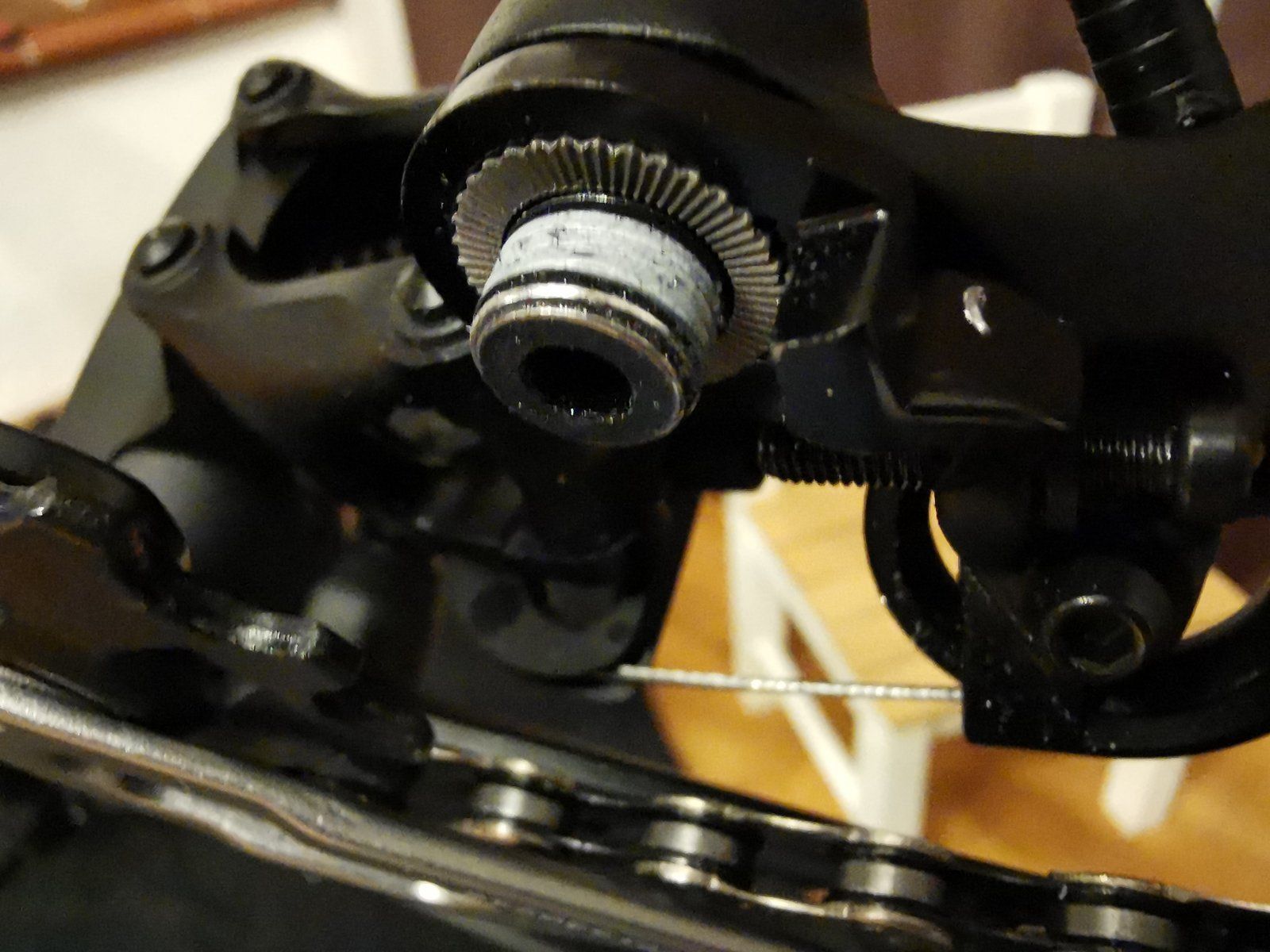

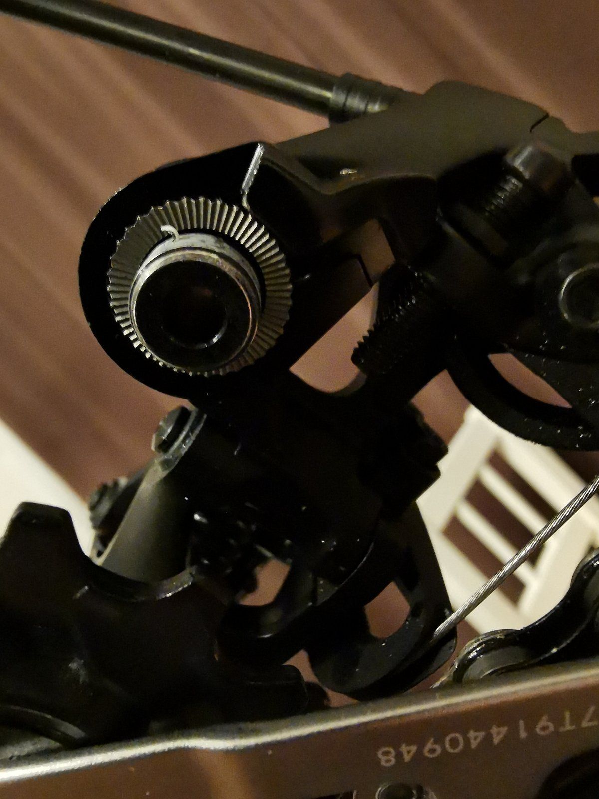

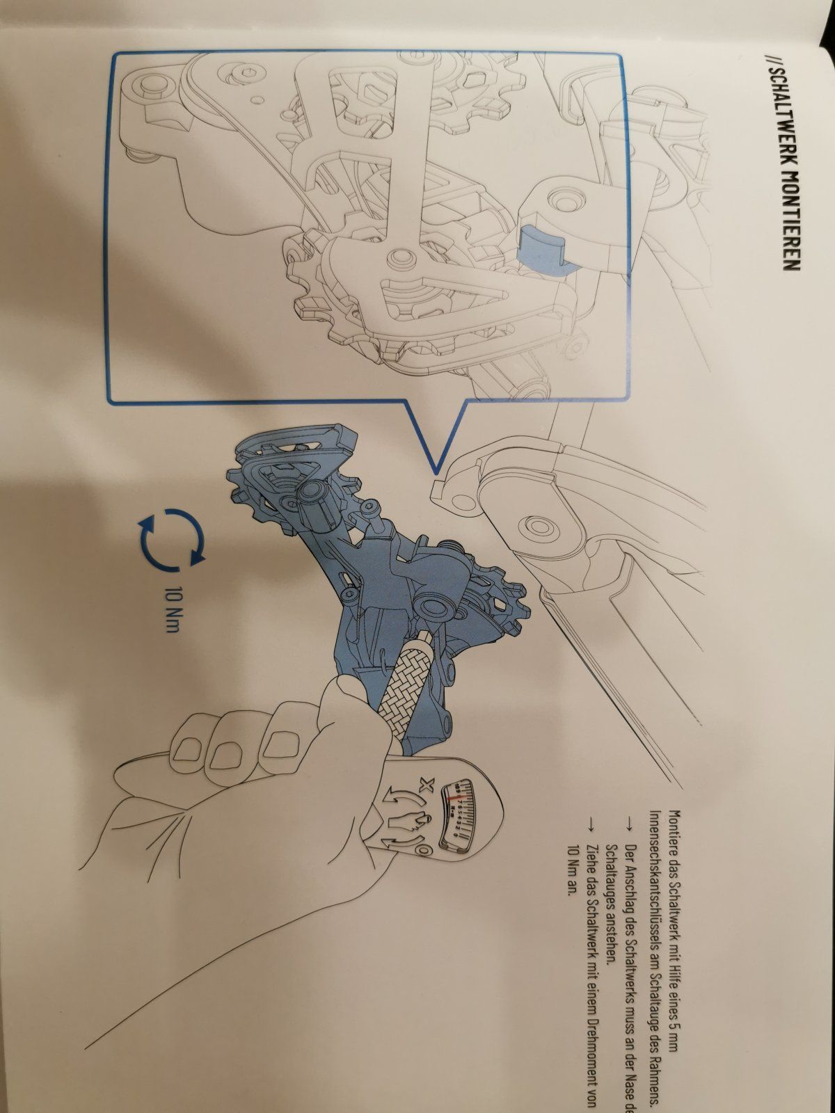

Huhu ekano-Freunde.,
Mein bike ist nun auch endlich angekommen und ich wollte es gerade zusammen bauen..
Leider hänge ich jetzt beim Punkt Schaltwerk montieren... Hat jemand von euch evtl. An dieser Stelle auch Schwierigkeiten gehabt?
Mir kommt es vor als sei die Schraube, welche ins Schaltauge geschraubt werden muss zu groß. Sie lässt sich irgendwie überhaupt nicht anschrauben.
Ne Idee was ich da falsch machen könnte? Oder hat jemand vielleicht die Möglichkeit von eurem ekano. Ein Foto zu machen wie es aussehen müsste?
Danke vorab und schöne Grüße :)
