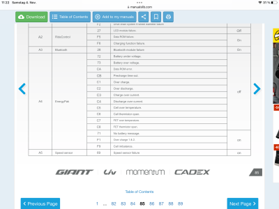

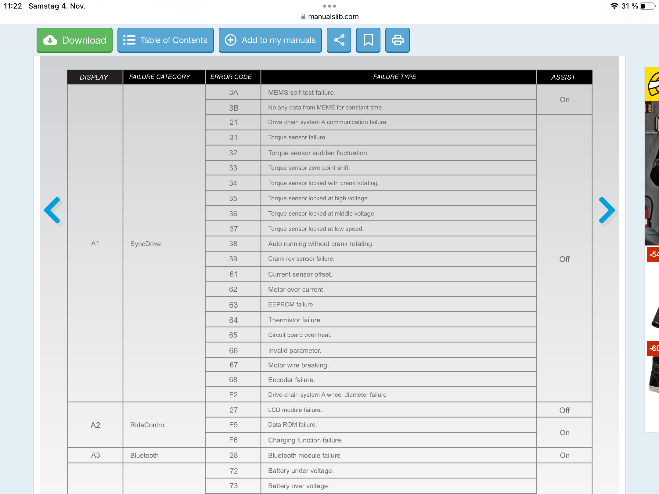

Er kann es mir nicht genau sagen, auf dieser Liste finde ich den Fehler nicht.
Aber irgendwas muss der Händler doch sagen, wie es weitergeht? Immerhin funktioniert das Bike nicht und Du kannst nicht fahren... Ist er mit Giant/Yamaha in Kontakt? Dazu könnte er dort anrufen und die Sache schon längst geklärt sein?
