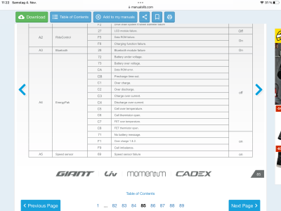

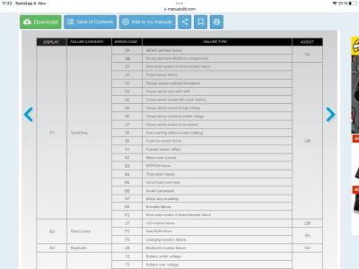

Grüß Euch, leider hat mein reign bei der letzten Ausfahrt die Unterstützung während der Fahrt abgeschaltet. Seitdem geht nix mehr, einschalten schon, aber keine Unterstützung. Ich habe es zum Händler gebracht, er sagt das Radl zeigt den Fehler 6 an? Kennt den wer? Lg Robert
