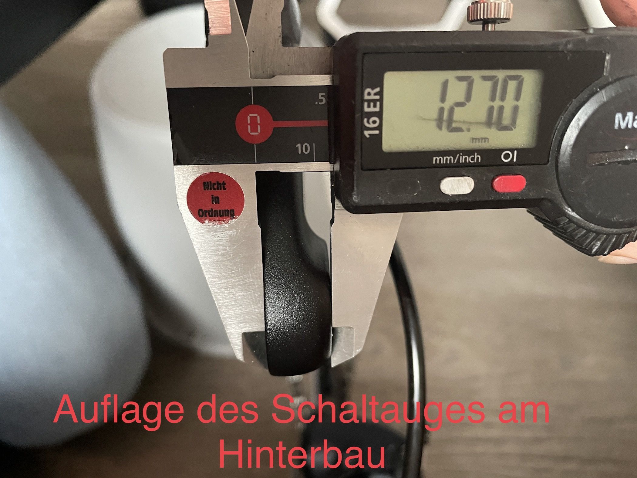

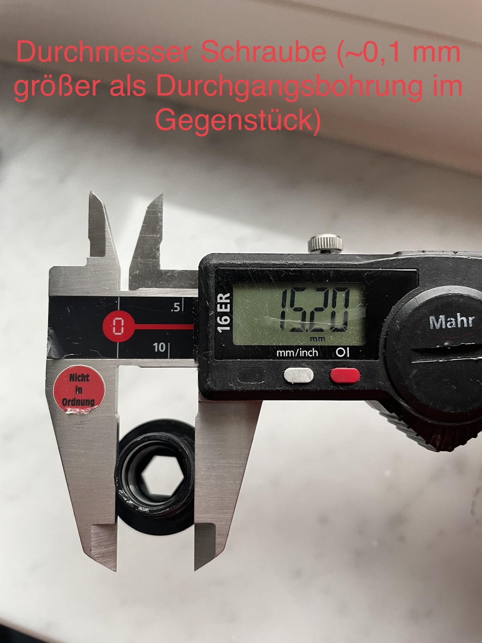

Mein Deft ist nun, nach einigen „Bastelabendenden“, bereit für die erste Ausfahrt.
Die Frage, ob ich mich nochmals für ein Radon Rad entscheiden würde, kann ich aus aktueller Sicht nur mit Nein beantworten. Ich hoffe wie gesagt, dass sich meine ersten Eindrücke beim Fahren wandeln werden.
Zusammengefasst kann ich von meinem Deft berichten, dass folgende Punkte aufgefallen sind:

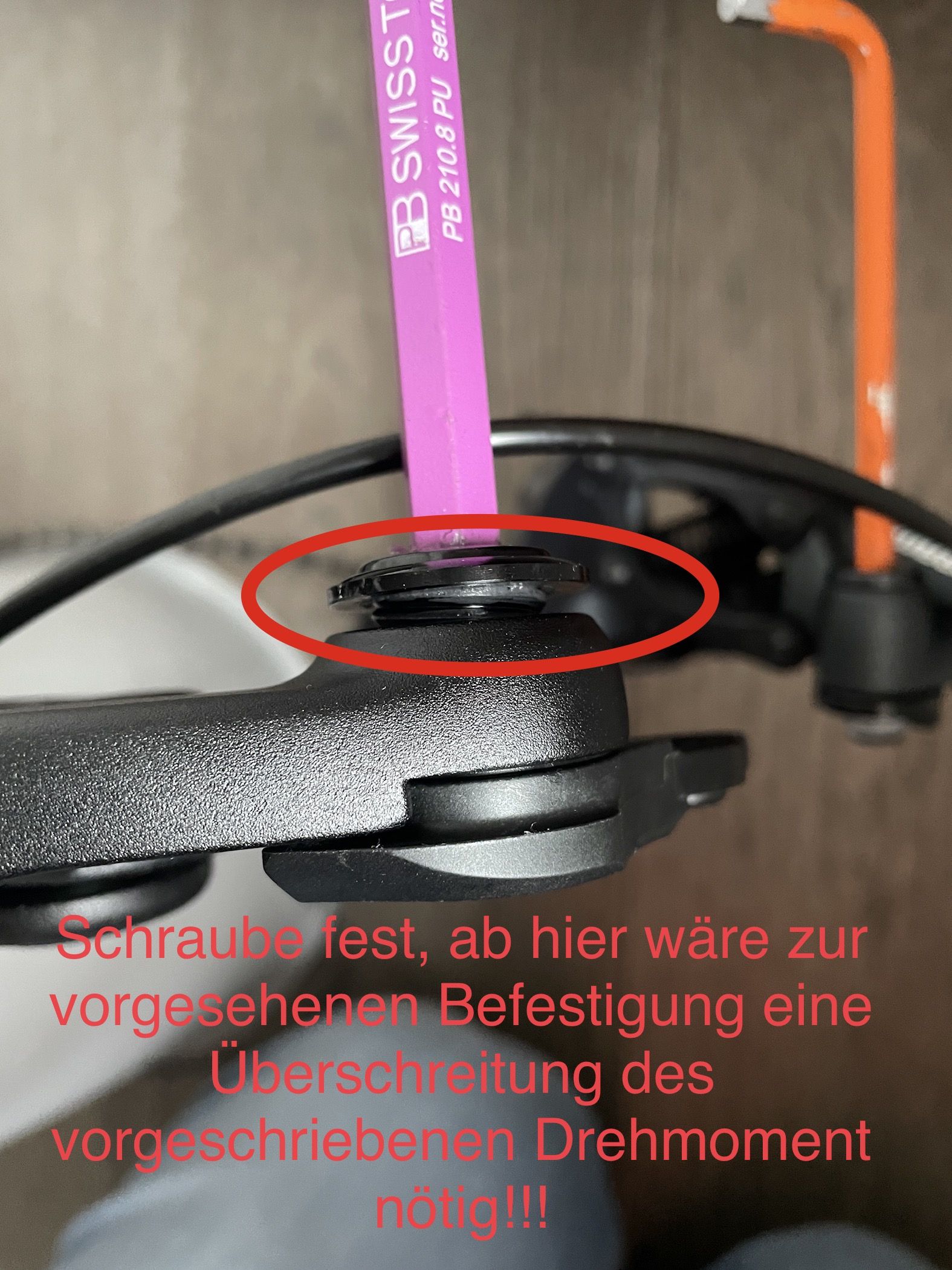

-Steckachse hinten ohne Beschädigung nicht zu lösen, Anzugsmomente wurden nicht eingehalten, das (neue) Schaltauge hat meiner Meinung nach einen Fertigungsfehler, welcher zur Beschädigung der Gewinde führt
-Sämtliche Schraubverbindungen zu fest oder zu locker, besonders habe ich mich über den mit dem kleinen Finger zu lösenden vorderen Bremssattel geärgert. Darauf habe ich alle ersichtlichen Schrauben gelöst und mit dem angegebenen Drehmomenten angezogen!

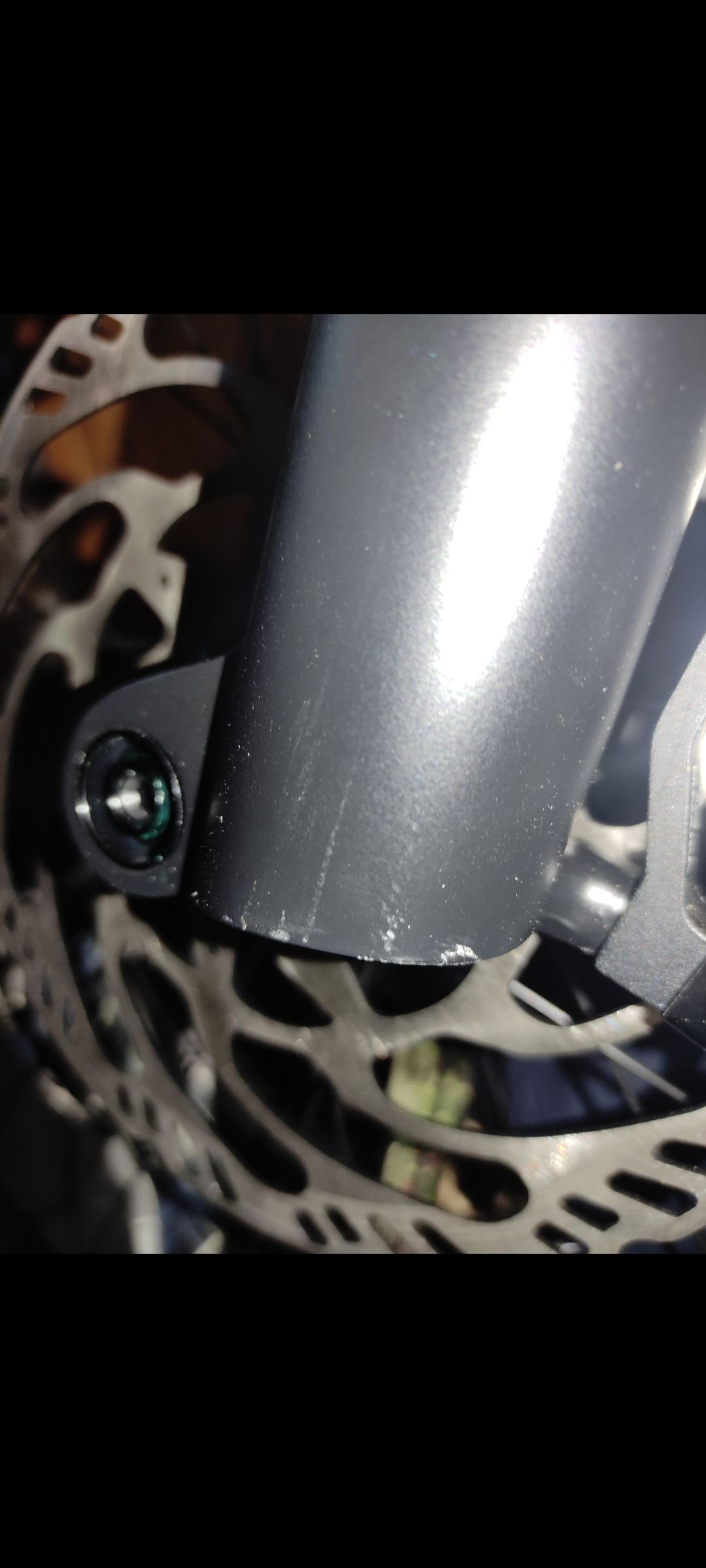

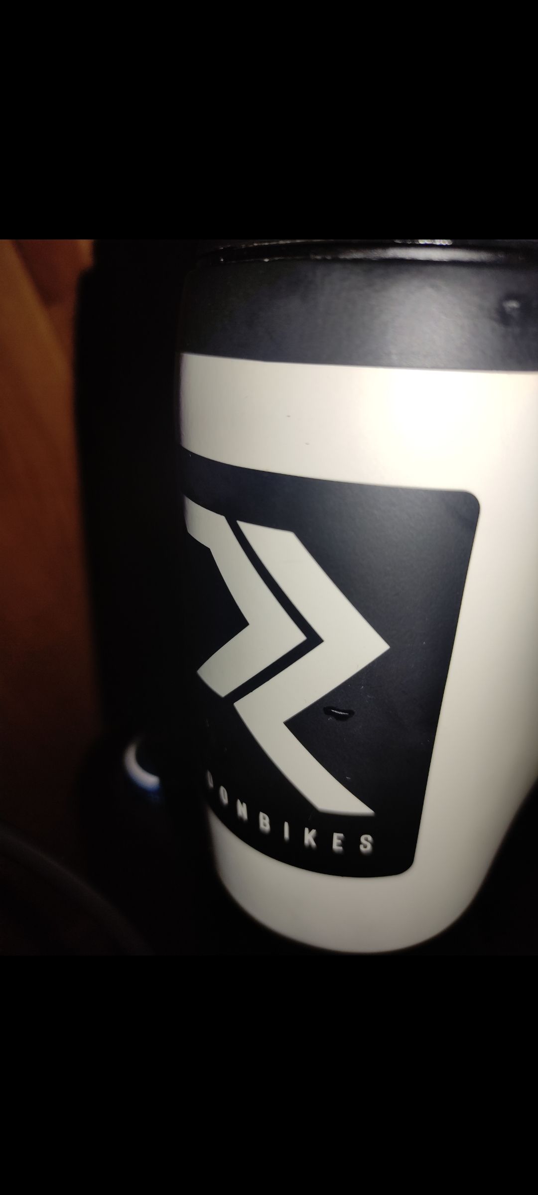

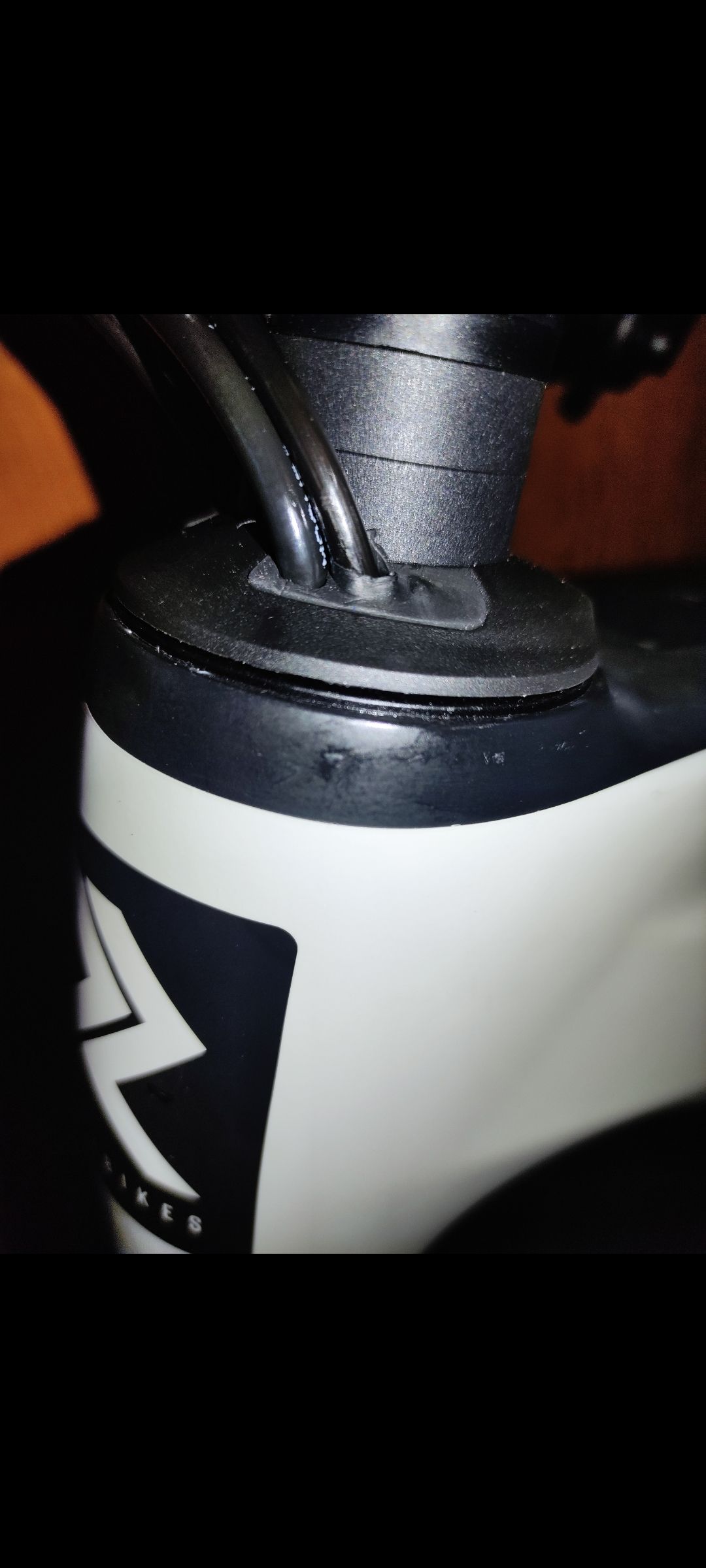

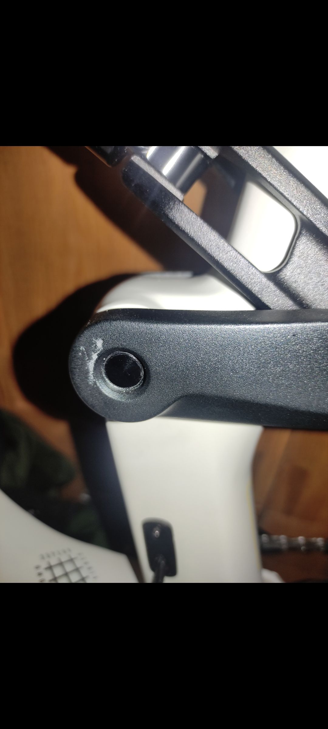

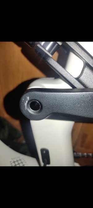

Guten Abend, ich habe vor ein paar Tagen mein Deft 9.0 per Spedition bekommen.
Wie ich leider feststellen musste war der Lack an mehreren Stellen zerkratzt.
Ich bin schon mit Bike-Discount in Kontakt getreten und da es zu keiner akzeptablen Lösung kam
wird das Bike zurück gehen.

Sieht eher nicht nach Fehlern der Spedition aus.......:biggrin:
Hatte auch mal bei dieser Marke hingeschaut, da P/L auf den ersten Blick verlockend war.
Nach Livebeschau und diesen Bildern, ist P/L für mich abweichend definiert.
Ich denke, das Preis/Leistungs - Verhältnis stimmt schon bei Radon. Das Cube Rad meiner Frau ist definitiv auch nicht besser verarbeitet.
Was man beim Deft aber auf jeden Fall merkt sind Qualitätsprobleme in der Endmontage gepaart mit einer wahrscheinlich fehlenden Endkontrolle.
Das sollte, besonders nach rund 9 Monaten Lieferzeit, in jeden Fall besser klappen. Ich hätte jedenfalls noch 1-2 Wochen länger warten können, wenn ich dafür ein ordentlich montiertes Bike und keinen Bausatz erhalten hätte…..
