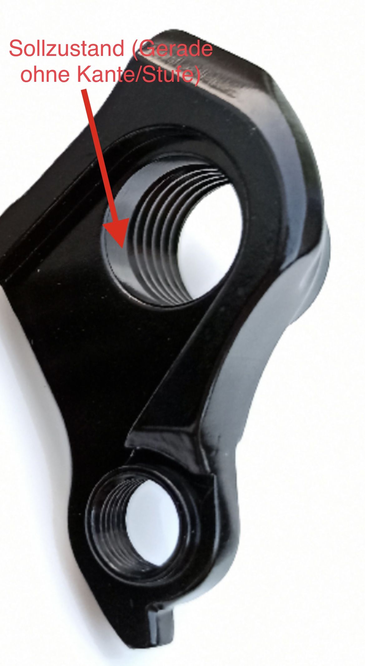

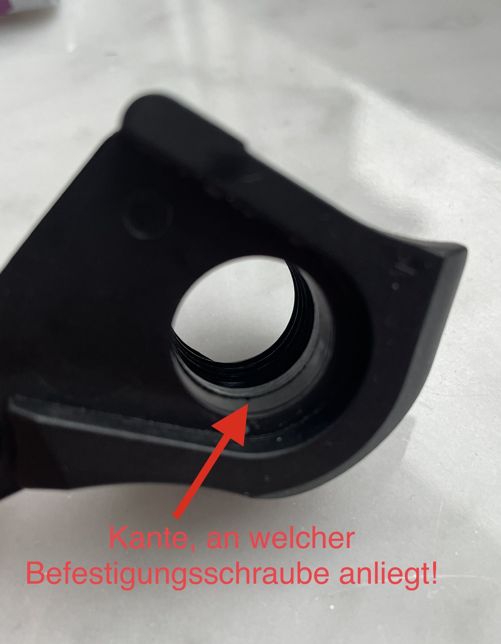

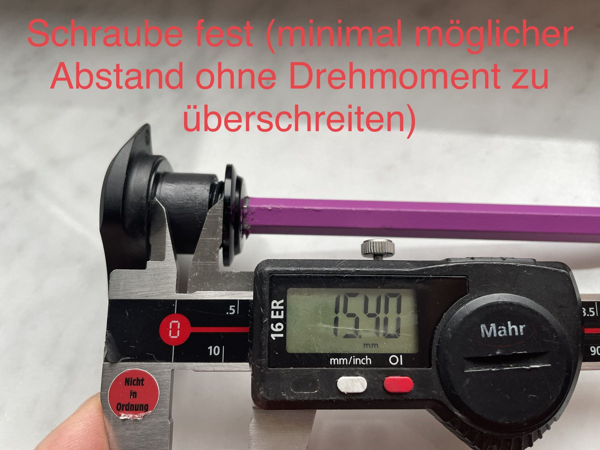

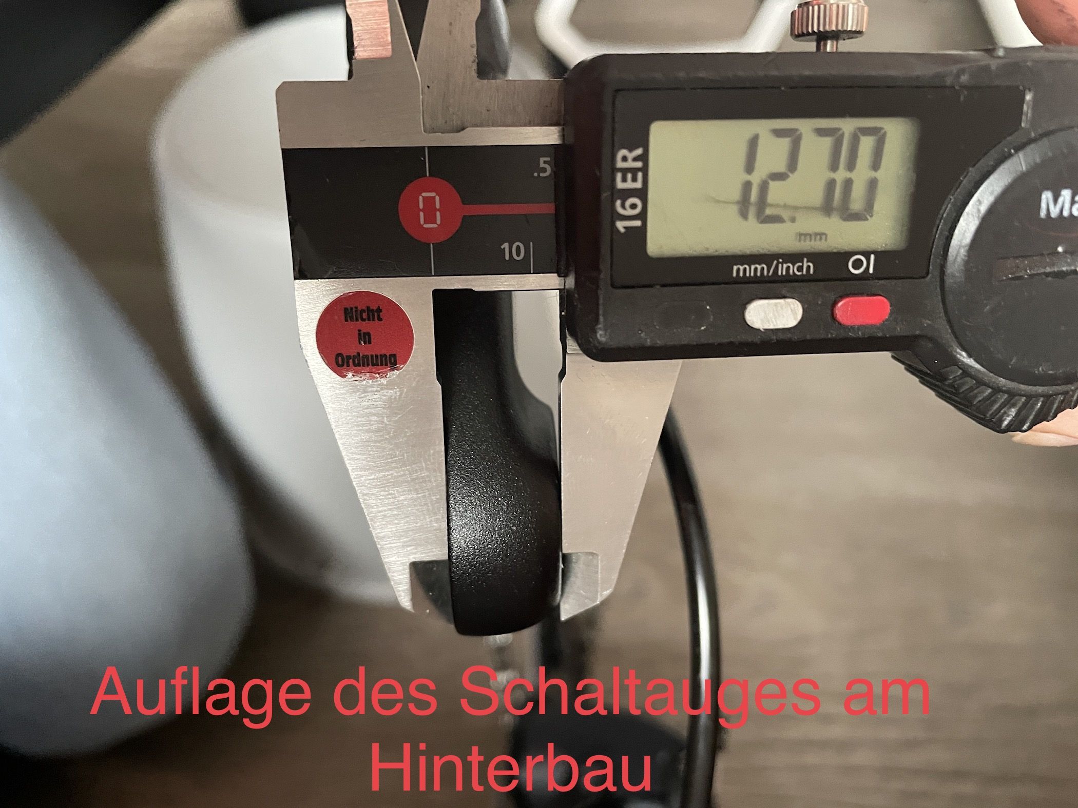

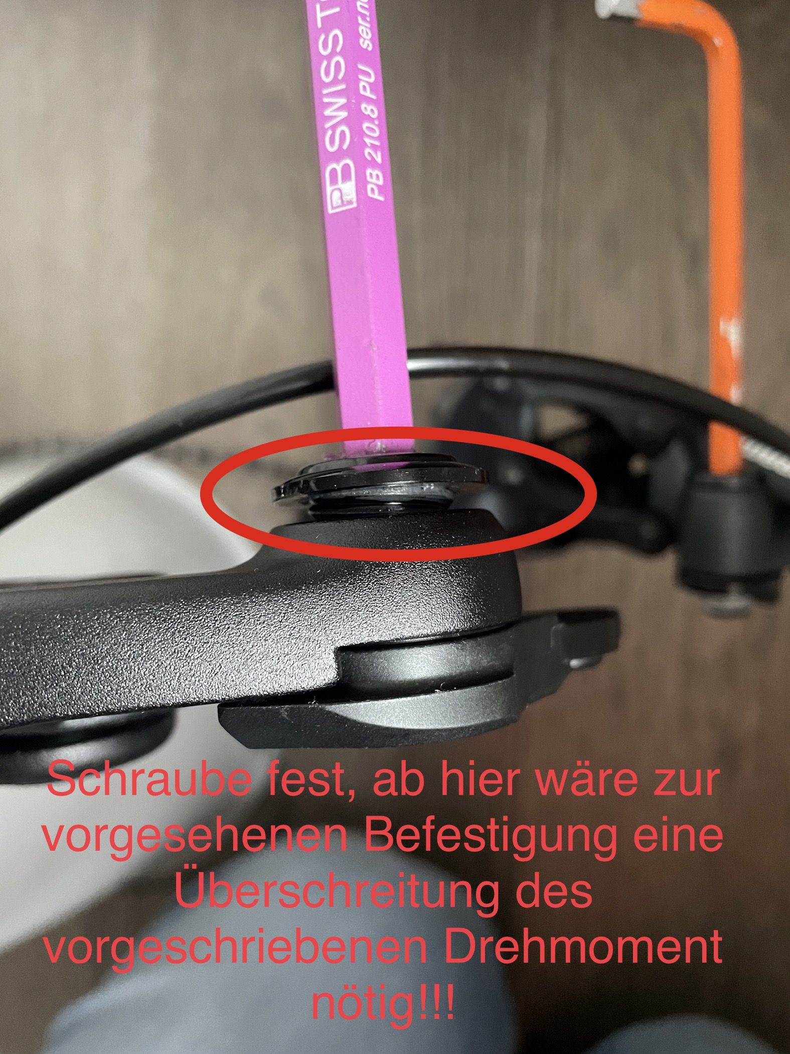

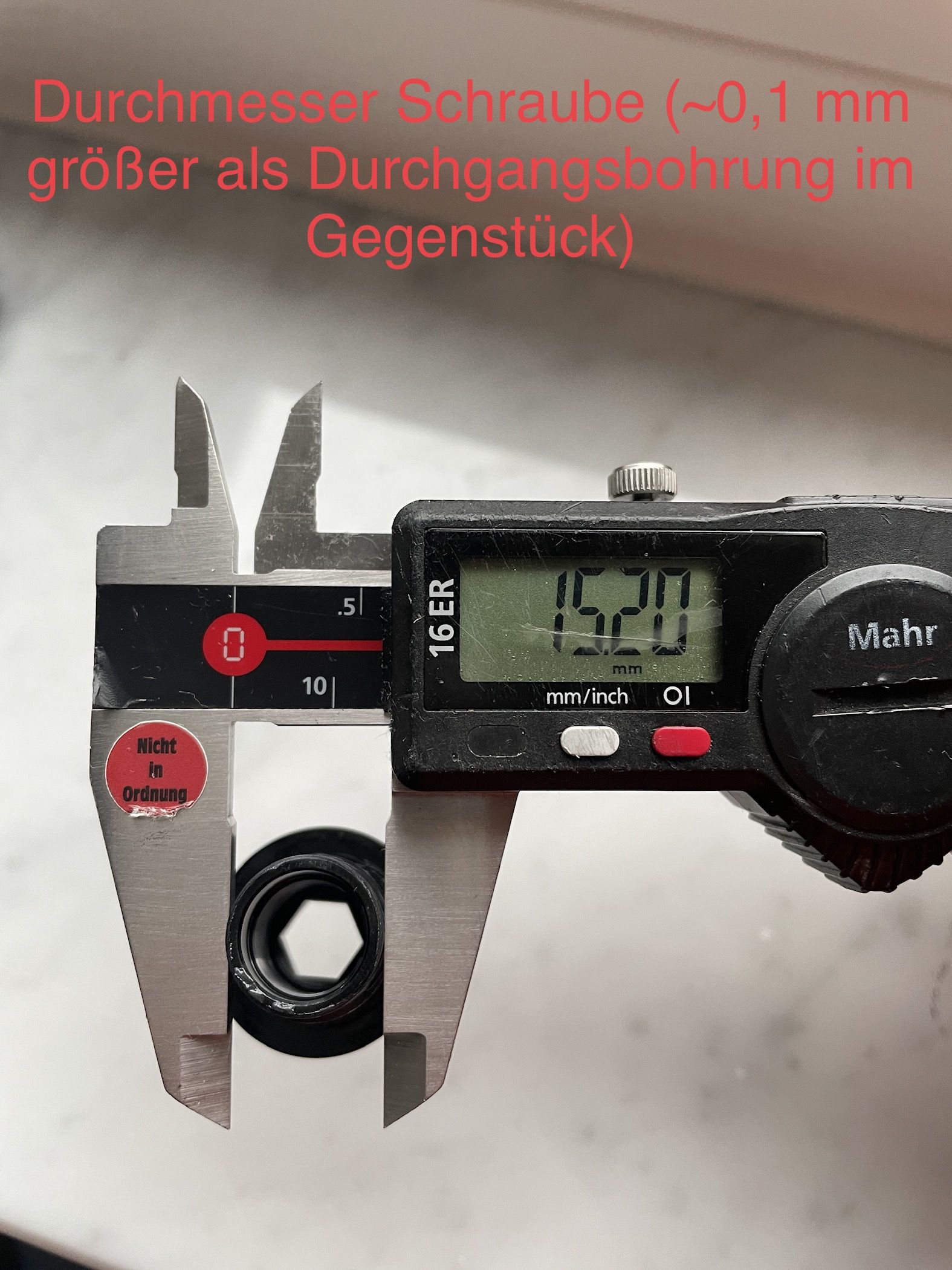

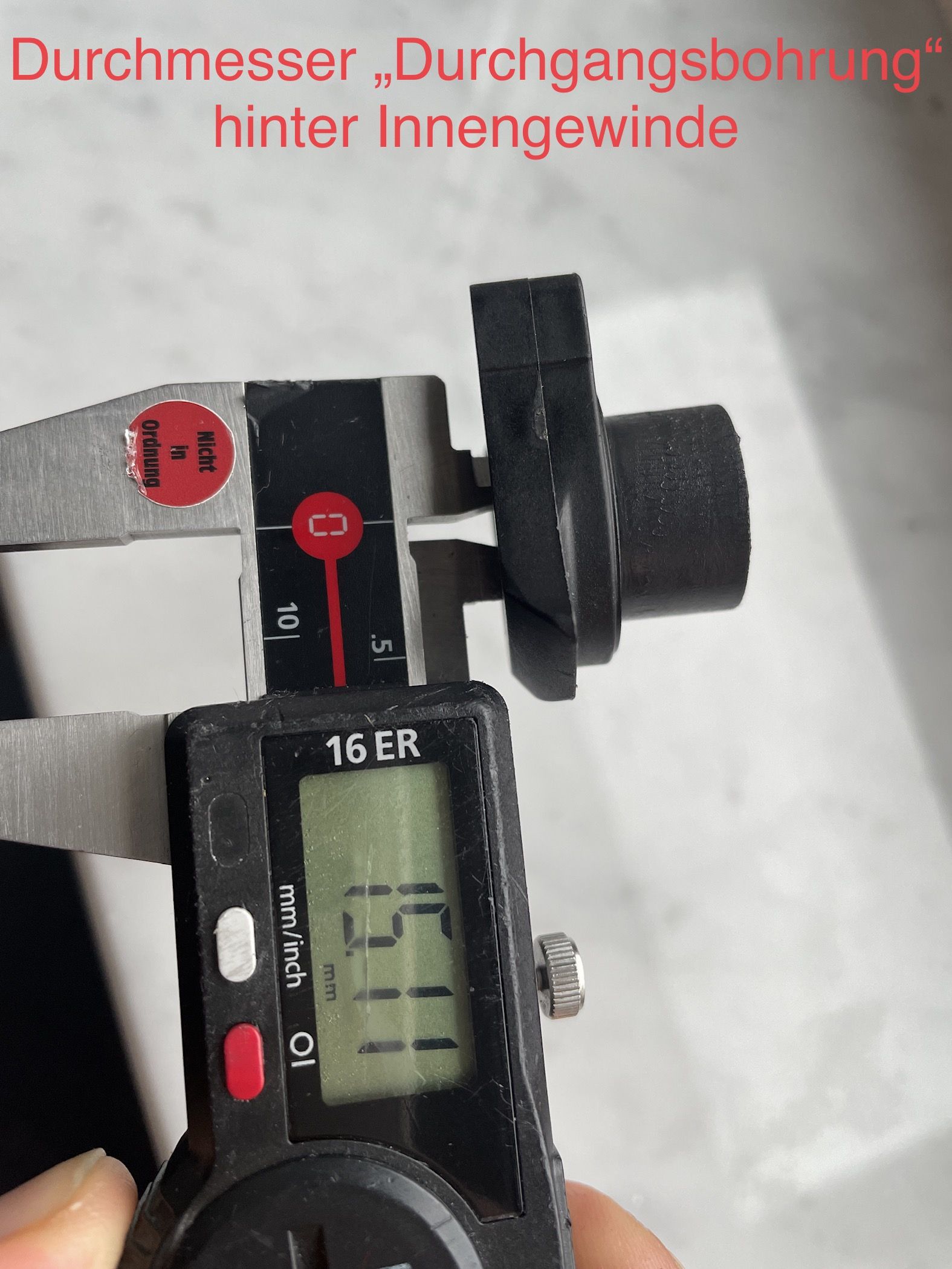

Zusammengefasst kann ich von meinem Deft berichten, dass folgende Punkte aufgefallen sind:
-Steckachse hinten ohne Beschädigung nicht zu lösen, Anzugsmomente wurden nicht eingehalten, das (neue) Schaltauge hat meiner Meinung nach einen Fertigungsfehler, welcher zur Beschädigung der Gewinde führt
-Sämtliche Schraubverbindungen zu fest oder zu locker, besonders habe ich mich über den mit dem kleinen Finger zu lösenden vorderen Bremssattel geärgert. Darauf habe ich alle ersichtlichen Schrauben gelöst und mit dem angegebenen Drehmomenten angezogen!
-Der Lack ist mehr als empfindlich, auf jeden Fall auffälliger als bei meinen Vorgängerbikes

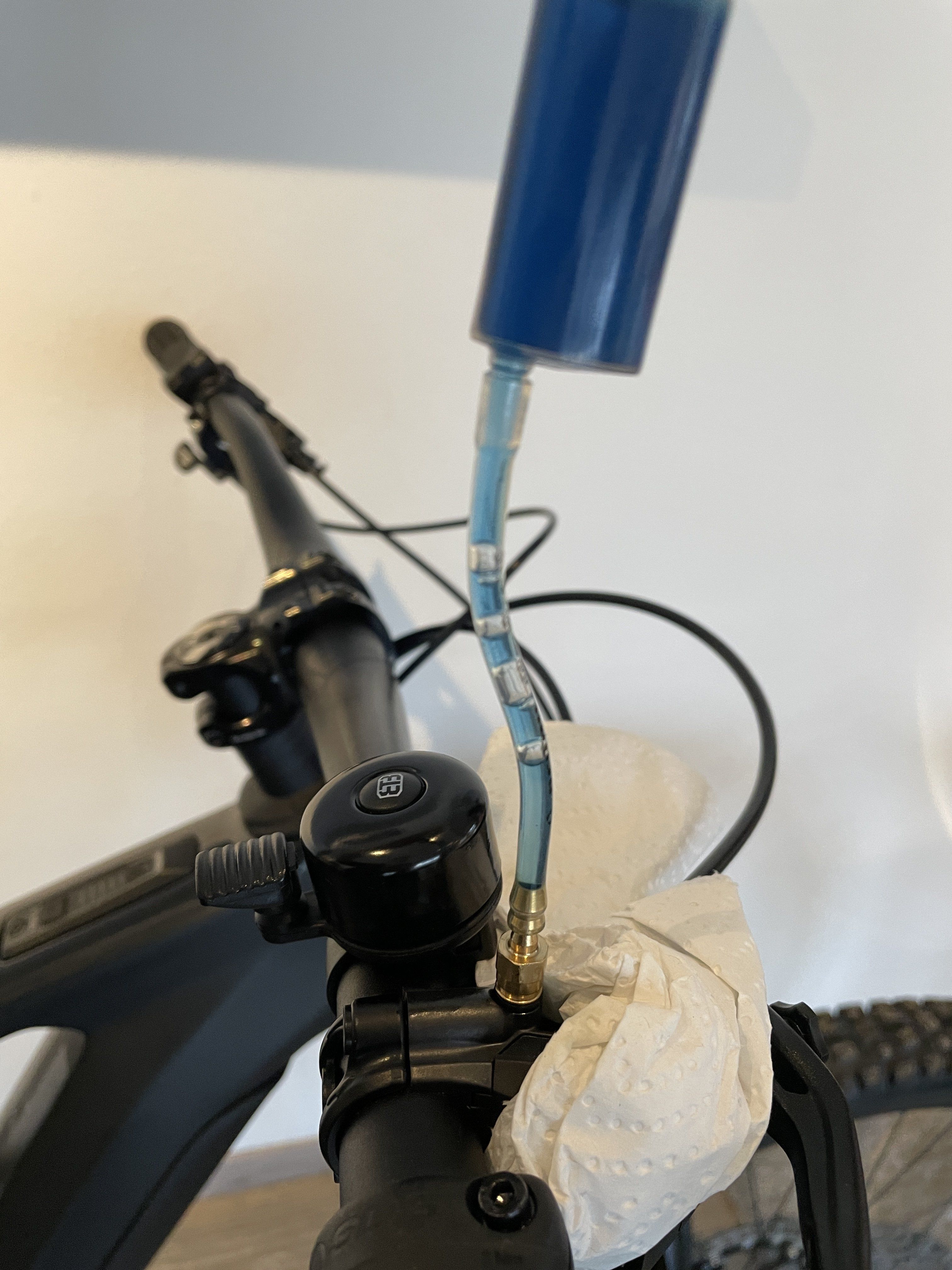

-Beim Einbremsen der Bremsen fällt ein kaum vorhandener Druckpunkt der hinteren Bremse auf. Das Entlüften brachte eine deutliche Verbesserung, das war mehr als nötig!
Trotz dass das Rad für seine Ausstattung im Wettbewerbsvergleich im unteren Preissegment angesiedelt ist, sind das meiner Meinung nach Punkte welche bei einem neuen Fahrrad nicht sein dürfen.
Nach knapp 9 Monaten Lieferzeit hätte man sich sicher noch die Zeit für eine ordentliche Montage nehmen können. So habe ich einen halbfertigen Bausatz erhalten….
Anhang anzeigen 52737Anhang anzeigen 52738Anhang anzeigen 52739

Man liest allgemein noch nicht viel über die Räder. Im Bekanntenkreis haben auch weitere Deft 10.0 Besitzer ähnliche Probleme (Steckachse, Schlecht montiert, Druckpunkt Bremse).
Man muss sicher auch bedenken, dass wohl die Wenigsten direkt auf Tubeless umrüsten oder andere Reifen montieren. So wäre mir das Problem mit der Steckachse bzw. dem Schaltauge vorerst garnicht aufgefallen. Und das war bei mir bislang das „größte“ Problem.
Beschädigungen wie in Beitrag #338 gezeigt sollten nicht die Regel sein, das würde sicher zu zahlreichen Reklamationen/Rücksendungen führen!

Druckpunkt bei der Bremse scheint aber allgemein so n Radon Thema zu sein. Da wird offenbar ab Werk einfach nicht gescheit entlüftet. Hatte ein Bekannter bei 2 Render (Magura) genauso.
War für mich auch zum Glück kein großes Thema und schnell zu lösen, da die entsprechende Ausrüstung zum Entlüften vorhanden ist.
