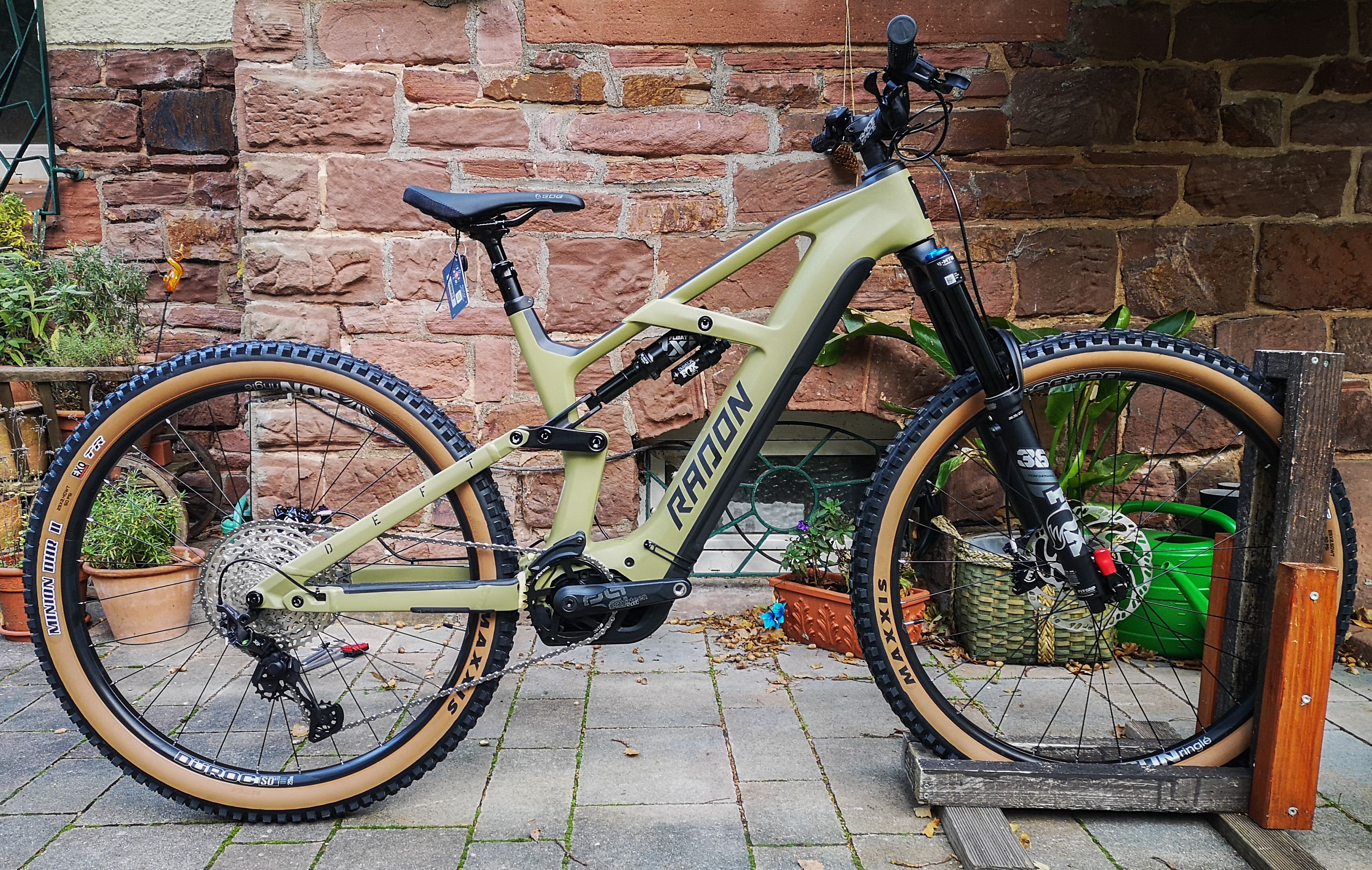

Ja, mit den Geodaten kann man sich schon ganz gut helfen. Hatte 2015 mal eines gekauft, Tiefeinsteiger probegefahren und dann das Herrenrad bestellt. Fuhr sich dann ganz anders. Seither kaufe ich nix mehr ohne gefahren zu sein. Aber Trekkingrad war eh nix für mich.
Auf ne Antwort, ob der Hinterbau progressiv oder neutral ausgelegt ist warte ich seit August letzten Jahres. Hab schon ein paar E-Mails geschrieben.

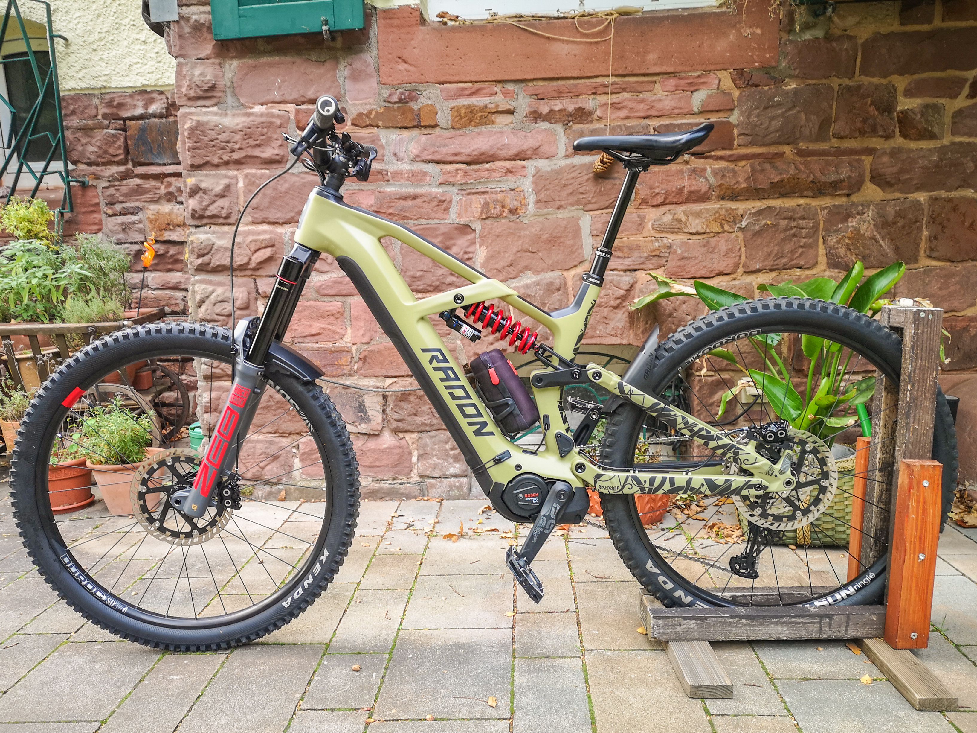

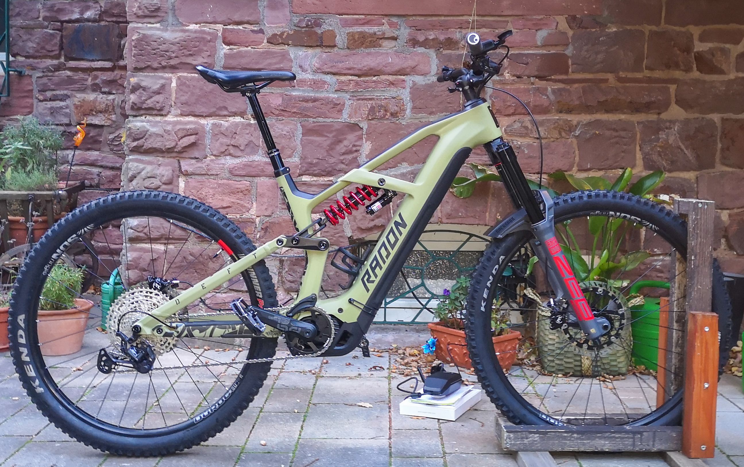

Habe aber auf dem YouTube Kanal von E-Mtb News ein Interview mit jemandem zum Deft gefunden. Der Mensch von Radon sagt da, dass das Deft mit einem Coildämpfer sehr gut funktioniert. Ist ihm so rausgerutscht - hatte den Eindruck, er hätte sich verplappert.
Funktioniert aber auch gut - hatte den noch zufällig im passenden Maß rumliegen.
Merkel aber kaum Unterschied zum Luftdämpfer, spricht nur etwas sensibler an.
Bei meinem Ghost war das anders - da war der Unterschied sehr deutlich.
Irgendwie ist der Hinterbau sehr komfortabel. Nur sehr wenig featback.... aber ich bin bisher auch nur Mullet Fullys gefahren. Vielleicht liegt es auch nur am 29er Laufrad. Kann ich nicht einschätzen.
Bremsen habe ich inzwischen auch andere drauf. Mit den Magura habe ich mich nicht anfreunden können. Bremsleistung war schon okay aber die Hebelei war für mich nix. Die Handgelenke haben mir immer nach ner Zeit weh getan - da half alles einstellen nichts. Habe dann ne Shigura draus gemacht, weil ich noch zwei XT Griffe hatte. Das Ergonomie Problem war dann gelöst. Kurz darauf sind mir noch zwei neue XT Bremssättel bei den Kleinanzeigen für sehr kleines Geld über den Weg gelaufen.
Jetzt ist halt ne XT drauf, meine persönliche Lieblingsbremse.

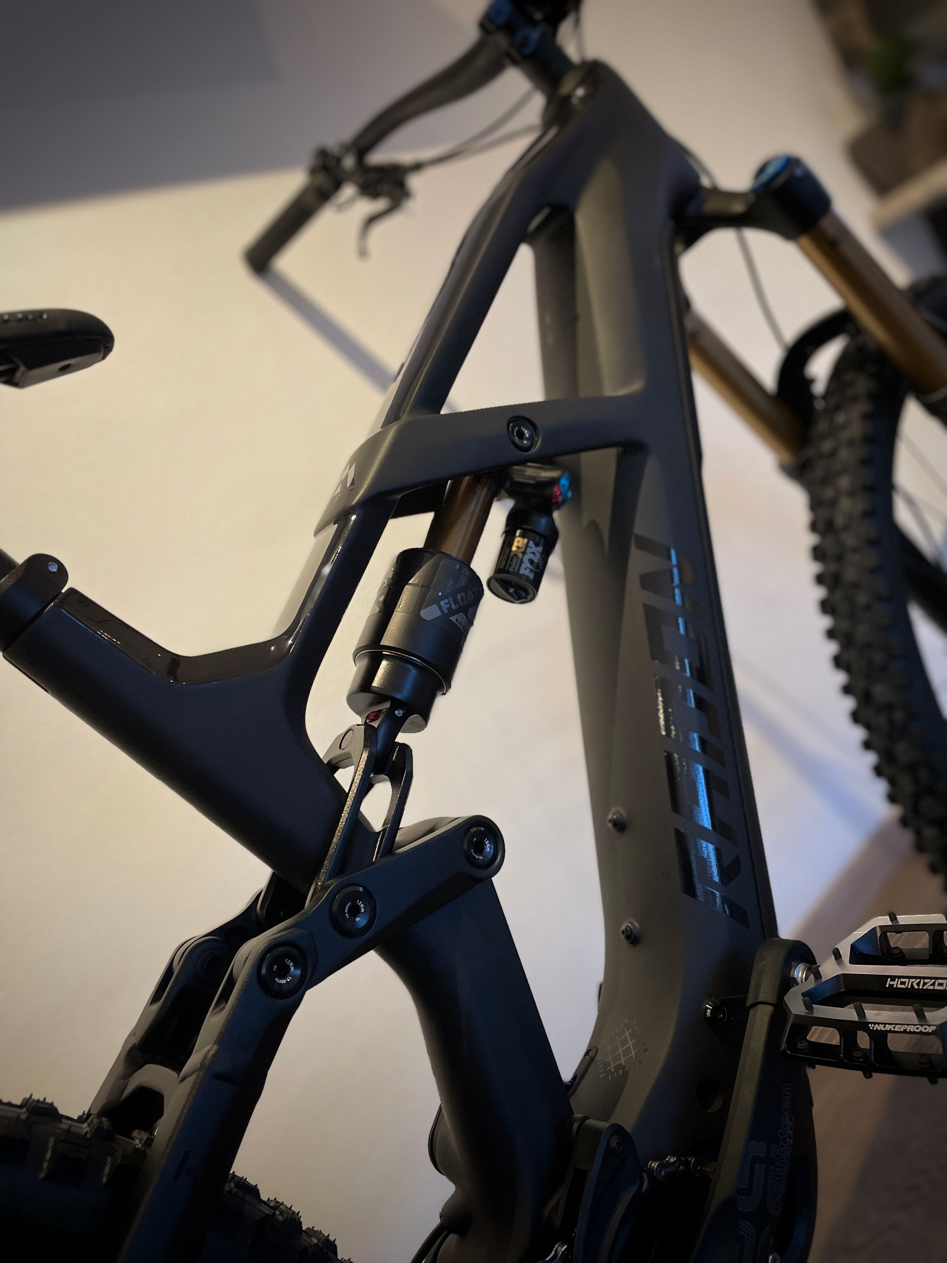

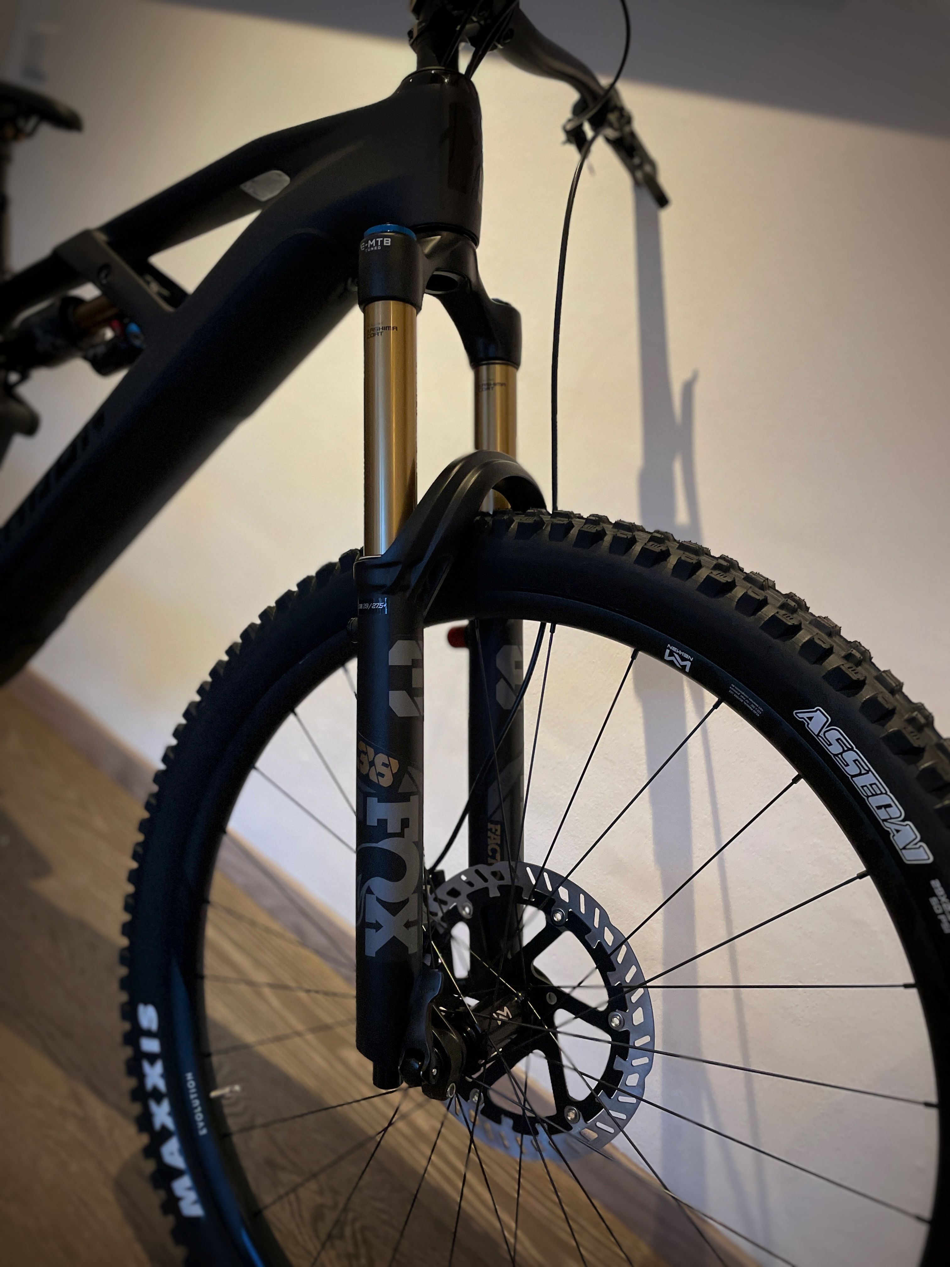

Habe das Deft gestern erhalten.
Der erste Eindruck ist, verglichen mit meinen anderen Rädern, eher ernüchternd.
An sich gefällt mir das Bike super. Allerdings gibts es aus der Verpackung raus einige Punkte, welche mir nicht gefallen bzw. bei einem Rad in dieser Preisklasse einfach nicht sein dürfen.
Der matte Lack hat Stellenweise Kratzer, das ganze Rad war übersät mit Fingerabdrücken und Fett/Ölflecken.
Was mich am meisten ärgert ist die mit Gewalt zugeknallte hintere Steckachse, welche sich so ziemlich sicher nicht mehr zerstörungsfrei öffnen lässt.
Habe mich per Mail an Bike-Discount/Radon gewendet und bin gespannt wie auf die Punkte reagiert wird. 👍🏻
Der Hinterbau ist progressiv, sogar sehr progressiv. Die Stahlfeder wird da gut passen.
Woran sieht man es? Es ist ein Viergenlenker und der letzte Hebel (am Dämpfer) bestimmt maßgeblich die Kraftentfaltung auf den Dämpfer. Bei Deft siehst du direkt, dass die Hebellänge (Rechtwinklig zu Dämpfer-Kraftlinie), auf den der Dämpfer einwirkt, mit größer werdenden Einfederung immer größer wird. Der Rahmenumlenkpunkt für diesen Hebel ist sehr nah an der Dämpfer-Kraft wirklinie. Somit wird die Dämpferfederkraft (die mit Einfederung steigt) zusätzlich über diesen (sich vergrößerten) Hebel faktorisiert. Somit ergibt sich eine progressive Kennlinie.... easy oder? Vergleich das mal mit anderen Viergelenk-Rädern
