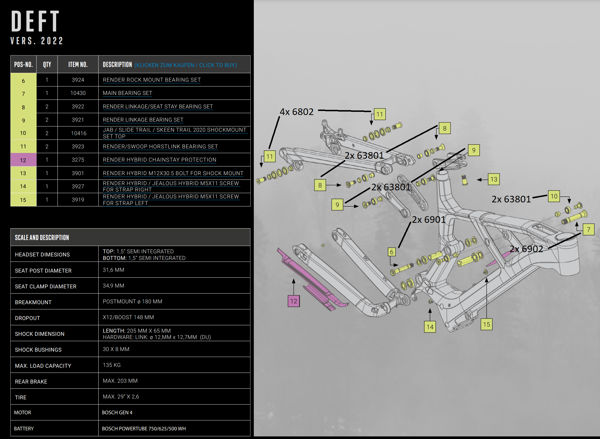

Auch wenn Radon jegliche Gewährleistung abgelehnt hat, war der Sachbearbeiter wenigstens so freundlich und hat mir die Maße und Anzahl der Lager mitgeteilt.
4 Stück
Kugellager SS 6802 / 61802 2RS 15x24x5 mm
2 Stück
Kugellager SS 6902 / 61902 2RS 15x28x7 mm
4 Stück
Rillenkugellager SS 63801 V (MAX) 2RS GD1 12x21x7 mm
2 Stück
Kugellager SS 6901 / 61901 2RS 12x24x6 mm
Hab jetzt bei mir alle Lager im Rahmen gewechselt, aber 2 haben gefehlt, müssten 6x 63801 sein.
Ich hab mal in die Deft Explosionszeichnung die Lagerbezeichnungen und die Anzahl rein geschrieben, falls jemand hier gezielt Lager wechseln will, dann weiß man direkt welches wo sitzt.
Hast Recht. Laut Zeichnung müsste es wirklich 6x63801 sein.
Hatte alles so bestellt, wie mir seitens Megastore per Mail mitgeteilt wurde. Hab's dann nicht selbst gewechselt, weil ich gesundheitlich nicht auf der Höhe war und habe es machen lassen. Das etwas gefehlt hat, wurde mir nicht mitgeteilt.
Deshalb ging ich davon aus, dass alles seine Ordnung hätte.
Danke für deine Korrektur.
