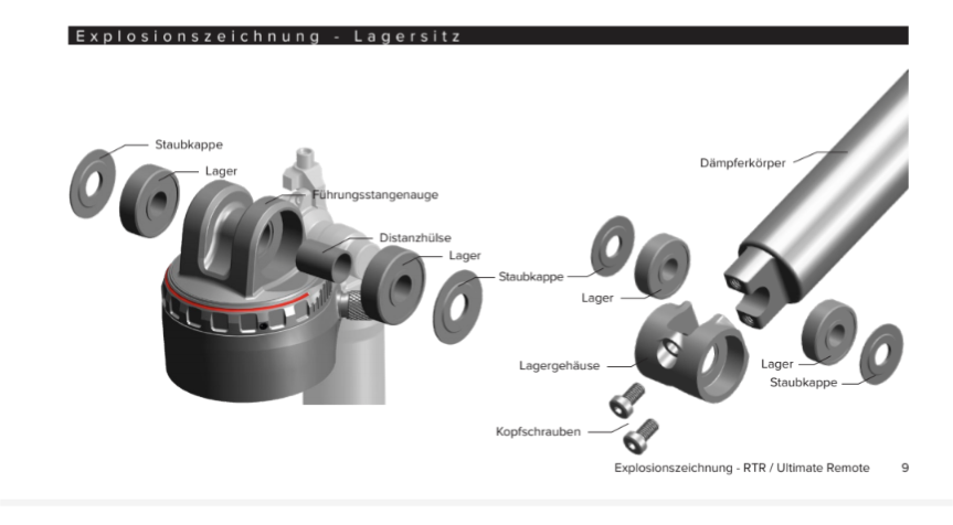

Das liegt an der Konstruktion des Bikes, wo er vorher eingebaut war.
Der Durchmesser am Dämpfer ist bei allen RCT gleich. Dann muss das passende eingepresst werden.
Beim Deft kommt nur die 1/2x1/2" Buchse rein, dann passt's.

Da is nix mit auspressen, bearing mount, hat kein konventionelles Dämpferauge.
Maße beim Verkäufer erfragen, in der Regel 30x8mm oder 30x10mm.
Wenn die Aufnahme am Rahmen/Yoke andere Maße hat, passt der nicht!

Wir sprechen hier die ganze Zeit von einem Trunnion Mount Dämpfer. Da passt alles so wie beschrieben. Selbst am Deft gewechselt.
Erst nachdenken, dann Posten 😉
Der gebrauchte Dämpfer von Kleinanzeigen hat oben Trunnion und unten bearing mount.
Sieh dir meinen Screenshot an und denk dann nochmal nach.
Trunnion ist klar aber bearing mount ins deft???
Will nur Fehlkauf vermeiden!
Wenn ich mir den Dämpfer auf dem Foto noch mal genauer anschaue, könnte das wirklich so sein.
Sollte der potentielle Käufer vorher noch mal beim Anbieter nachfragen.
