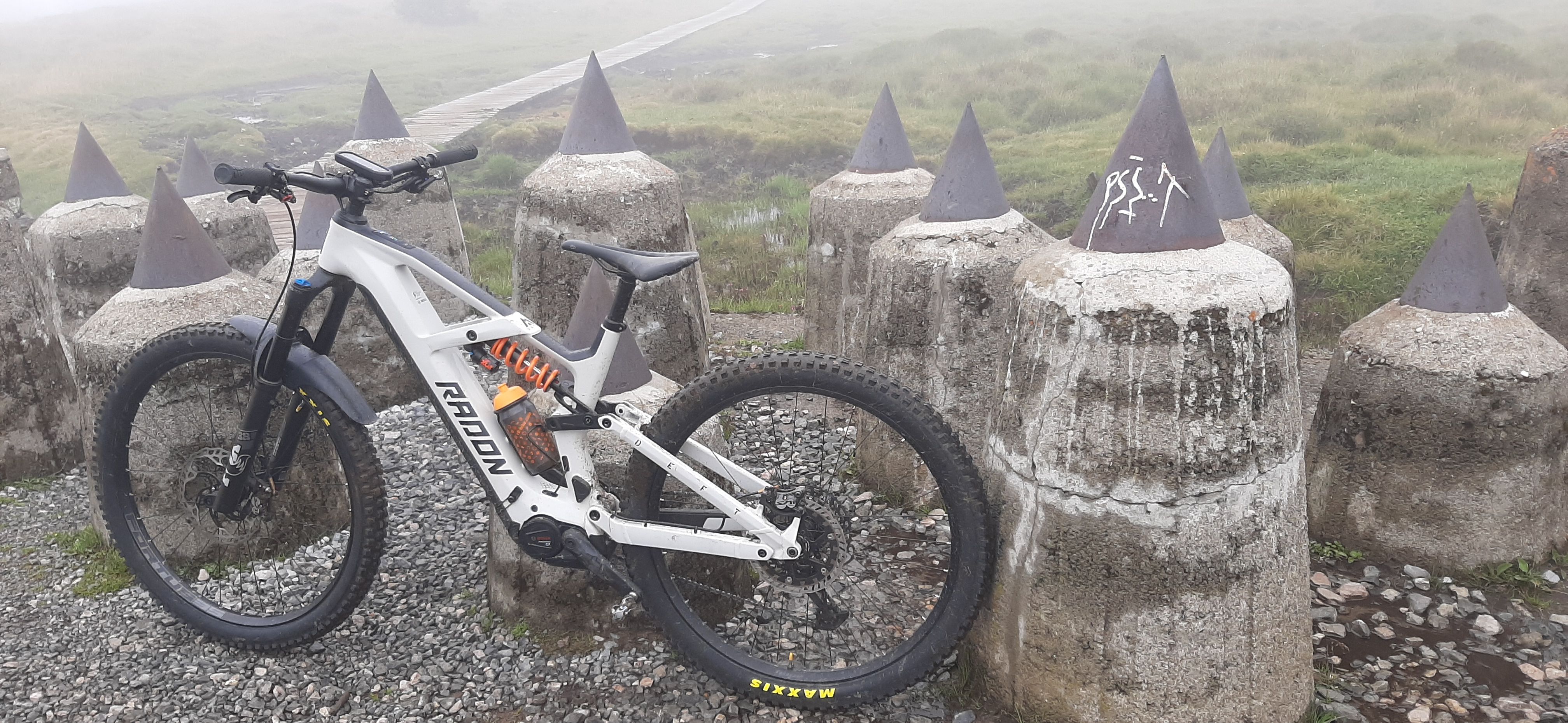

Also ich habe nach 150km auch Probleme mit dem Fahrwerk bekommen. Habe das 9.0, also mit Fox38 PE und FloatX. Die Gabel war kaputt und ist bei Radon zur Reparatur. Habe mir jetzt auf Empfehlung von @Ghost Asx eine RS Super Deluxe Ultimate RC2T Coil eingebaut und eine Zeb C3 dazugepackt. Jetzt ist es allererste Sahne. Ich empfehle ebenfalls das Fahrwerk zu servicen. Am besten über BD oder Fox, die können dann entscheiden ob eventuell ein Garantiefall vorliegt.
bei meinem 9er Deft war die Fox Gabel quasi trocken von innen...
hab die nach der ersten Tour aufgemacht und den Oelstand korrigiert und auch die Schaumringe in Oel ertränkt.
ich hab übrigens das 5er Teflon Oel für beiden Seiten im Casting genommen, laut Fox soll ja auf der Luftseite 20er rein...
fahre auch mit Coil Dämpfer...ist ne ganz andere Welt 😊
