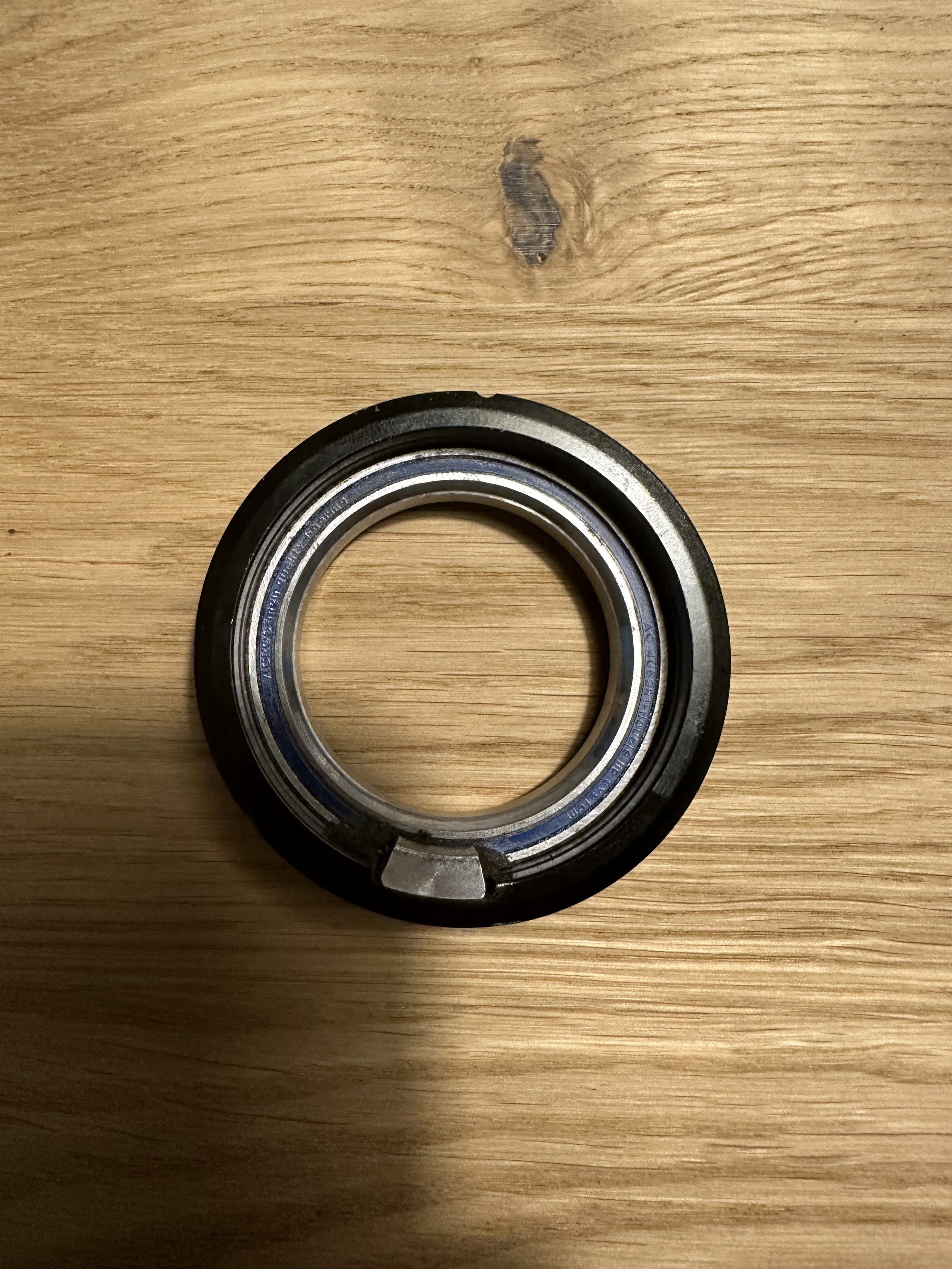

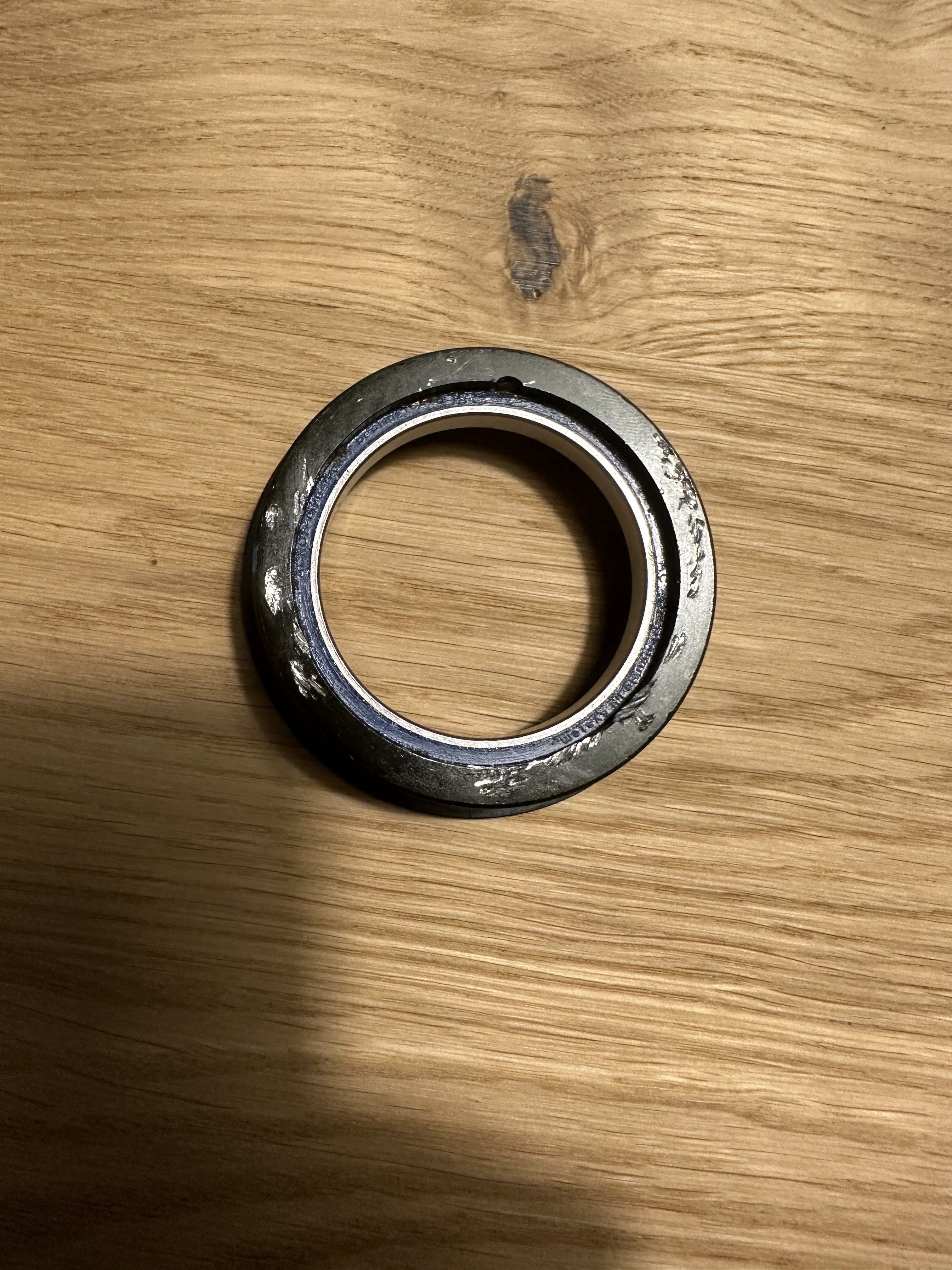

Weil man das Lager nur zusammen mit der Lagerschalen ausbauen kann, haben sie oben die Dichtung weggelassen , damit man's nachfetten kann. Im Normalfall kann man ja das Lager entnehmen, ne Dichtung entfernen, säubern, fetten und die Dichtung wieder drauf machen....
Geht bei der bescheidenen Konstruktion nicht.
Um die ganze Sachen noch bescheuerter zum machen, sind nur die Lager und Lagerschalen aus Metall, der Rest aus Plastik.
War ein ganz großer Wurf der Steuersatz 😂
Hier mal Bilder eines Steuersatz Unterteils, das ich aus meinem defekten Render Rahmen ausgeschlagen habe.
