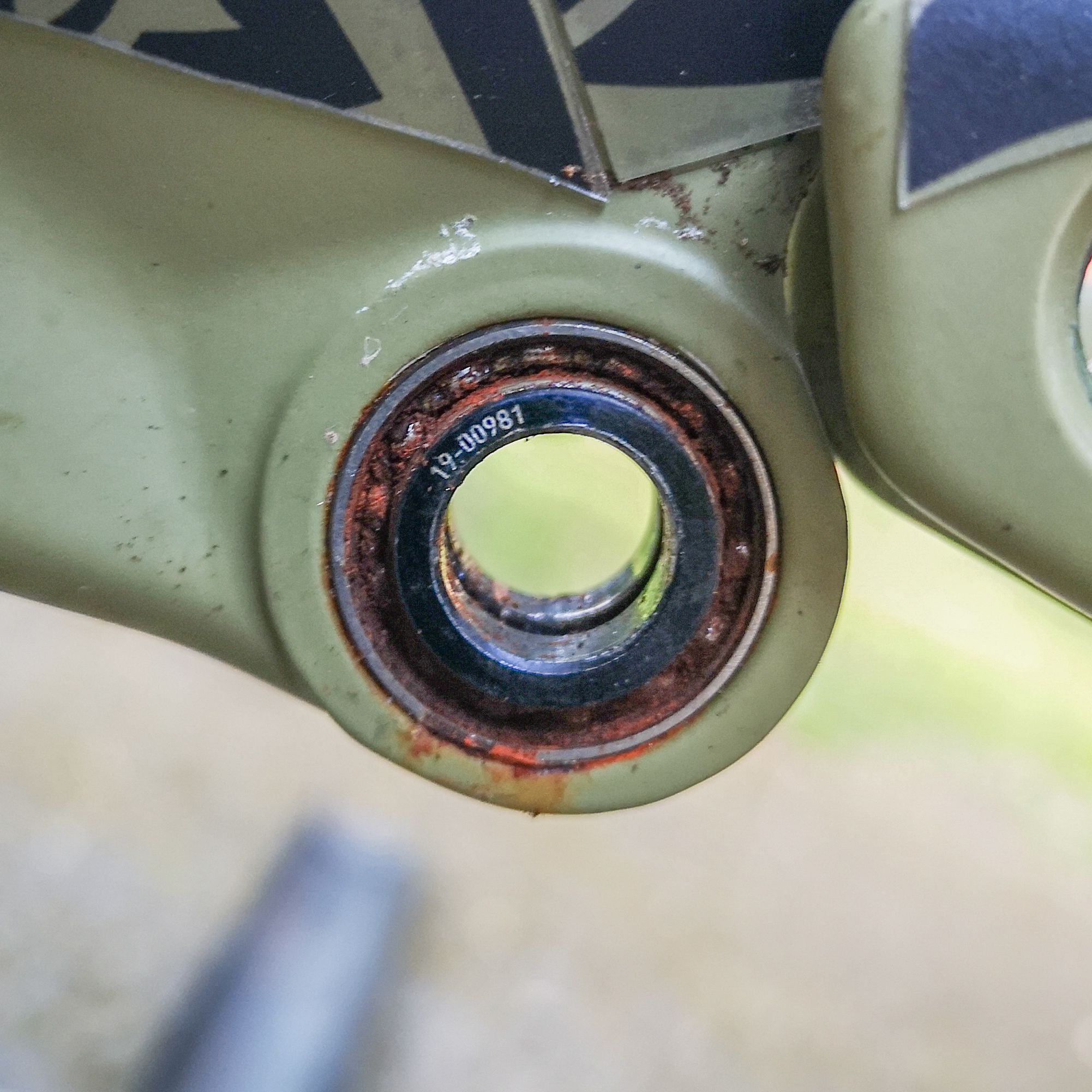

Hab da leider ein kleines Problem und muss euch mal um Hilfe fragen. Es tritt jetzt immer öfter auf, dass wenn man etwas stärker in die Pedale tritt, ein knacken von unten kommt. Immer nur beim treten (ab und zu) und auch nicht metallisch. Klingt wie ein knacken im Tretlager oder an der Motorbefestigung.
Ein Kumpel hat das bei seinem Cube mit Carbonrahmen auch. Was muss ich da jetzt genau fetten?
Vermutlich ist's das hier.... fing bei mir genauso an.

Hast Du die Lagerdichtung raus gemacht, oder war das so ?
Sowas ähnliches war doch auch bei den Steuersätzen, dass einige sagten beidseitig gedichtet und andere nur einseitig gedichtet.
Die hatte ich zum nachfetten raus gemacht, bzw kam mir entgegen gefallen.
Fett hat sich in dem Fall nicht mehr gelohnt. Bis auf zwei Lager sahen alle so aus.

hat leider nichts gebracht. Hab den Bolzen zu 3/4 draußen gehabt und gefettet. Knacker immer noch da.
Wenn's Lager festgerostet ist knackt es halt auch mit Fett. Aber am Hinterbau gibt's noch ne Menge mehr Lager, die Ursache für daß Geräusch sein können. Hilft nur zerlegen, Lagerdichtungen entfernen und reinschauen.
Geräusch kommt definitiv von unten. Rost sieht man gar nix. Also was man halt vom Lager sieht. Bei nem Kumpel seinen Cube, welches wir vor ein paar Tageb gefettet haben, wsr das lagwr außen schon braun.

Hatte ich auch schonmal. Bei mir kam es vom Motor. Ich hatte die Halteschrauben gelöst, etwas gerettet und wieder angezogen. Seitdem ist Ruhe.

Die Geräusche übertragen sich. Gerade in Verbindung mit Carbonrahmen ist man manchmal erstaunt, wo die Quelle der eigentlichen Ursache zu finden war.
Einfach alles zerlegen, nachschauen und ggf. fetten, Motorhalterung mal nachziehen... dann weißt du was los ist. Dauert ne 3/4 Stunde.
Bei mir war der Rost auch erst zu sehen, als die Dichtung von den Lagern entfernt war.
Richtig fest waren die von der Umlenkung vom Rocker im Rahmen, also weit entfernt bon Motor und dem dort unten verbauten Kettenstreben Lager. Geknackt hat's aus Richtung Motor.😉
