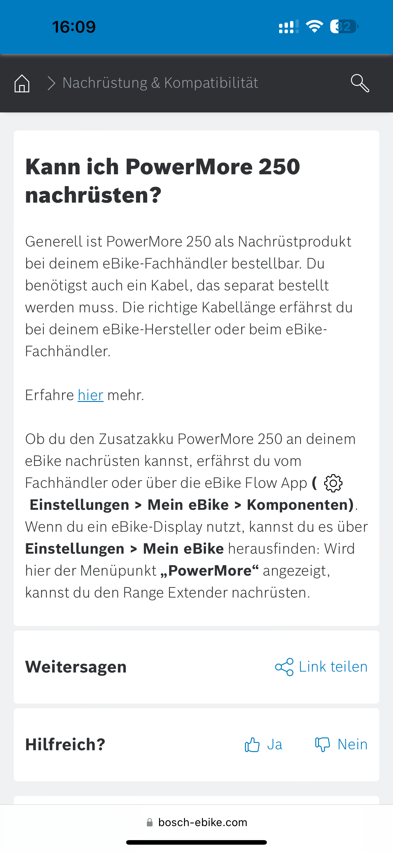

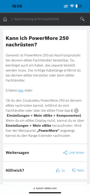

Hallo zusammen,
ich überlege mir ein Deft zu kaufen und würde gerne wissen ob dies (Bild im Anhang mal einer testen könnte).
Weiß jemand von euch ob der neue Bosch Range Extender definitiv am Bike verbaut werden kann?
Definitiv weiß das keiner..... weil's den Range Extender noch nicht zu kaufen gibt.
Laut Bosch soll der passen - vieleicht 🤷🏻‍♂️
Habe noch nichts gefunden...
Aber ich werde mir den sowieso nicht zulegen. Mir ist's der 750er schon zu überdeminsoiniert und spiele mit dem Gedanken nen 500er einzubauen - bisher waren die mir noch zu hochpreisig.
Ich möchte ja gar keinen zweiten Akku, sondern im Park mit weniger geworden unterwegs sein - warte noch bis der 500er noch Wasser im Preis gefallen ist. Die haben, als ich anfing nachzuschauen um die 700€ gekostet, das war mir zu viel.
Ja, habe ich eben gesehen - inzwischen sind sie da angekommen, wo ich mir das gönnen würde.
Mit Adapter wollte ich nicht arbeiten. Das Schloss ist mir zu wackelig..aber Dankeschön für den Link.
