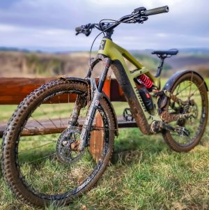

Hat jemand beim Deft 9 vorne den Fox Mud Guard verbaut? Oder eine Alternative? Wie sieht es am Hinterbau aus?
Habe vorne den Fox Mud Guard XL das ganze Jahr angebaut. im Sommer werden die Tauchrohre nicht so staubig und beim jetzigen Wetter fliegt einem der Schmaddel wenigstens nicht in Gesicht :) . Füße und Schienbeine werden aber trotzdem zugesaut. Hinten habe ich einen einfachen Mudgard von vorne drann gemacht. Dann wird wenigsten der Antrieb nicht so zugesaut.
In den Wintermonaten, wenn die Parks zu haben, dann mach ich mir schon mal sowas drauf. Bleibt alles trocken. Nur Schuhe bis maximal die Hälfte der Unterschenkel werden nass.
Allerdings fühle ich mich auf Trails damit nicht wirklich wohl. Sind aber in weniger als 5 Minuten montiert oder wieder demontiert.
