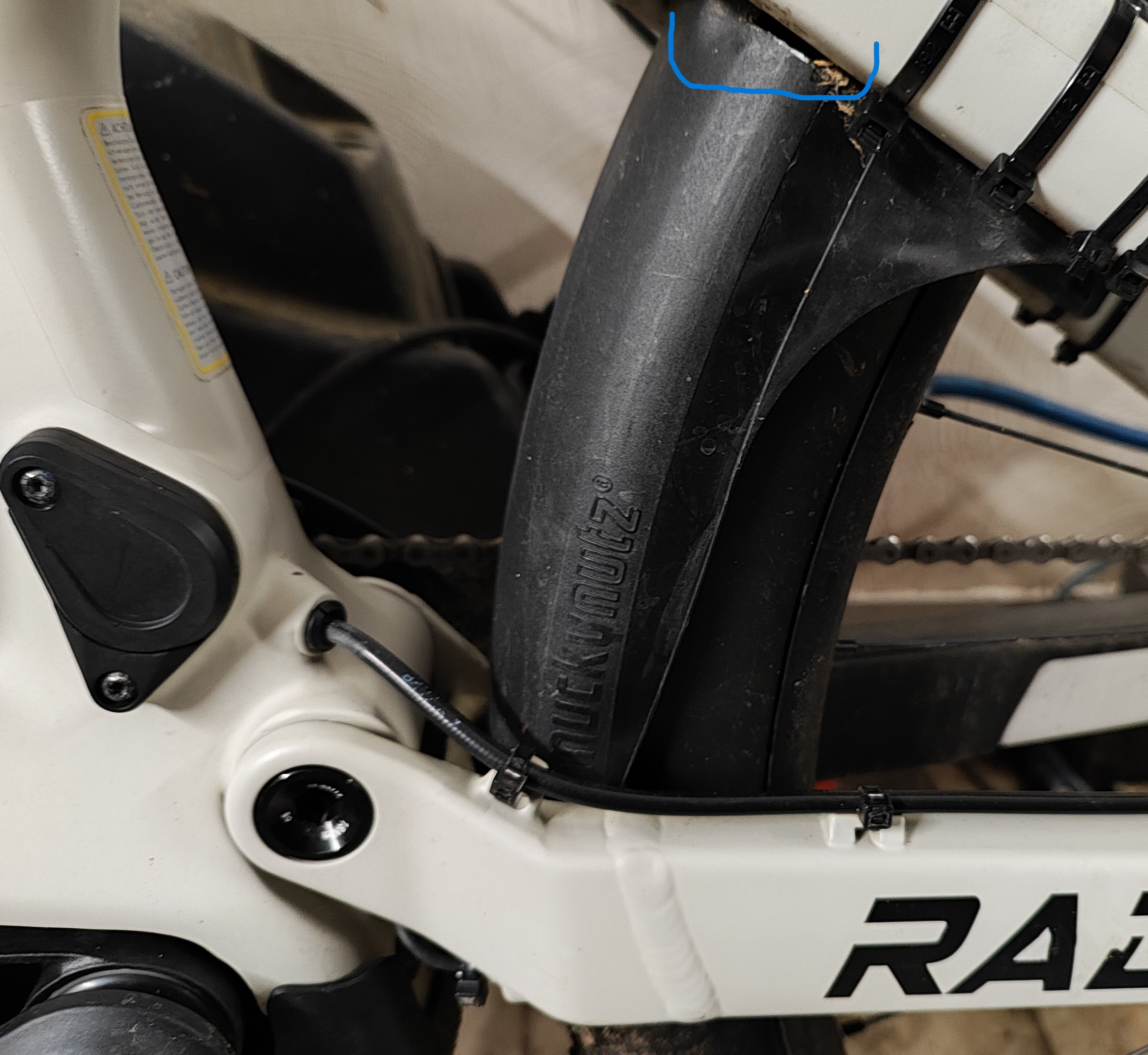

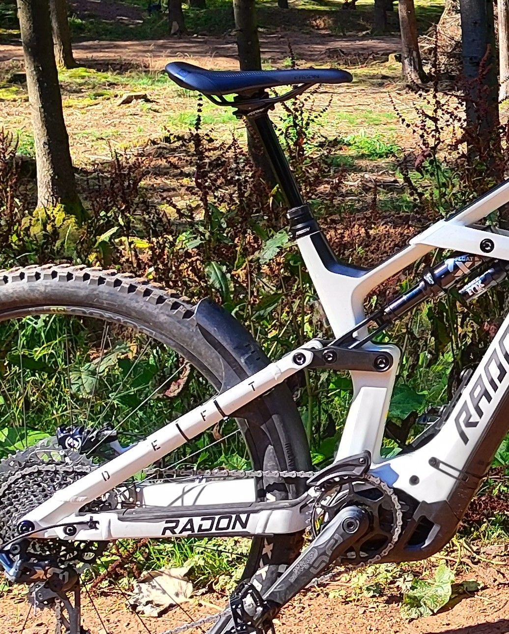

Habe vorne den Fox Mud Guard XL das ganze Jahr angebaut. im Sommer werden die Tauchrohre nicht so staubig und beim jetzigen Wetter fliegt einem der Schmaddel wenigstens nicht in Gesicht :) . Füße und Schienbeine werden aber trotzdem zugesaut. Hinten habe ich einen einfachen Mudgard von vorne drann gemacht. Dann wird wenigsten der Antrieb nicht so zugesaut.Anhang anzeigen 63256
Da speziell der Mudgard offenbar gut am Heck passt, wäre es nett wenn Du uns verraten könntest, welcher das ist. Er scheint sogar bis unter das Gelenk an den Kettenstreben zu gehen, richtig?
Habe noch mal ein
Hallo,
der Mudgard ist von MuckiNutz, :) . Ich hatte diese Konstruktion schon mal bei jemand anderem gesehen.
Ich hatte diesen noch von meinem alten Rad hier rumliegen.
Müsste dieser sein:
https://www.amazon.de/dp/B07PY5ZHCK...23310e6ac7217c3601b82706b425e4bcee3d3507&th=1
Ich habe meinen an den Streben oben noch etwas ausgeklinkt.
