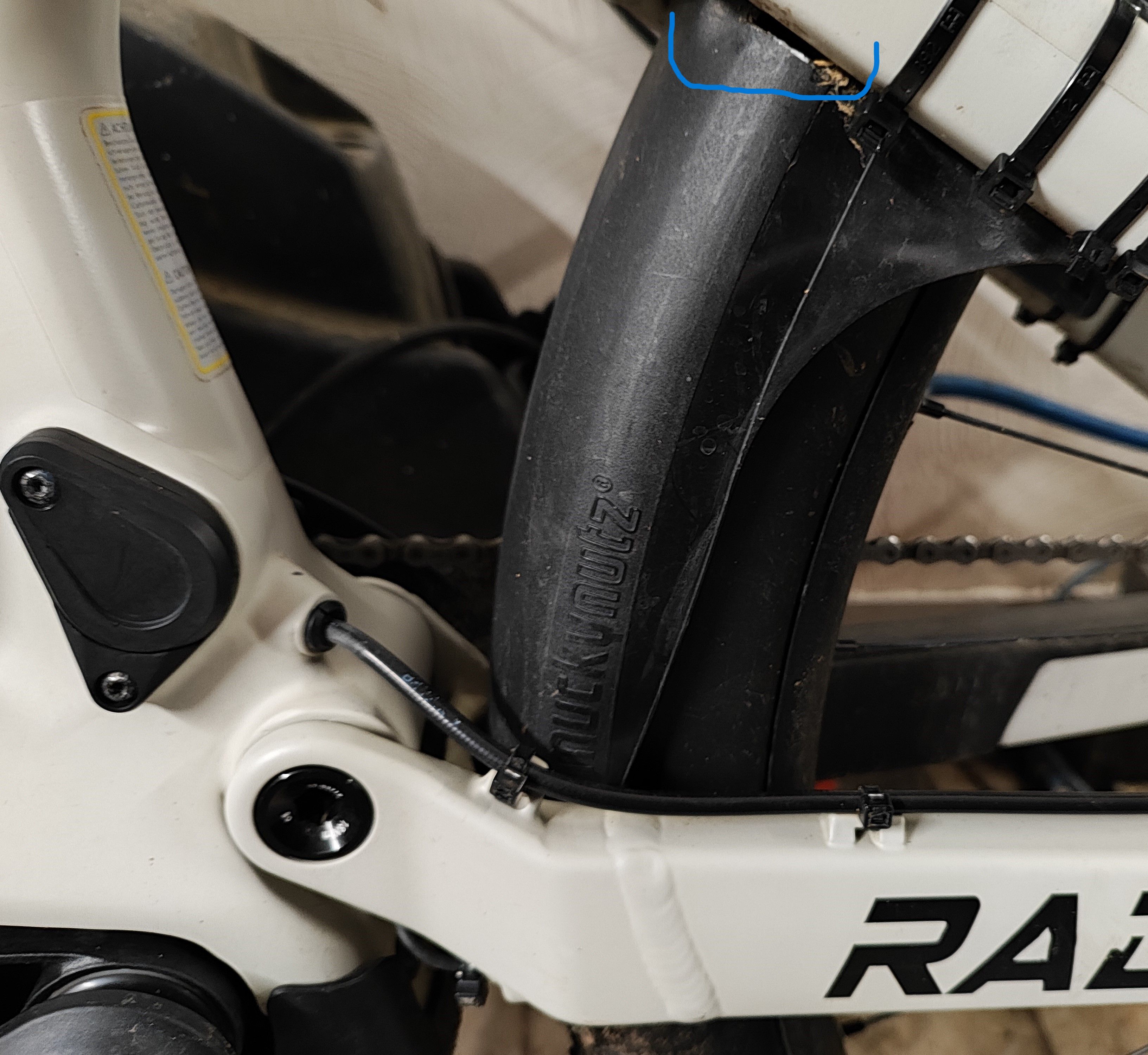

Habe den MuckiNutz bestellt und erhalten. Das Ausklinken sieht auf dem Foto doch recht stark aus? Wenn ich mir den Mudguard so anschaue, traue ich mich kaum genau oberhalb der Flügel zum Befestigen an den Seiten etwas herauszuschneiden. Wird das nicht sehr labbrig dann?
Ist super fest. Oben noch 4 Löcher rein und mit Kabelbindern an der Querstrebe festmachen. Das mit dem ausklinken hab ich nur gemacht das der Reifen mehr Platz hat.

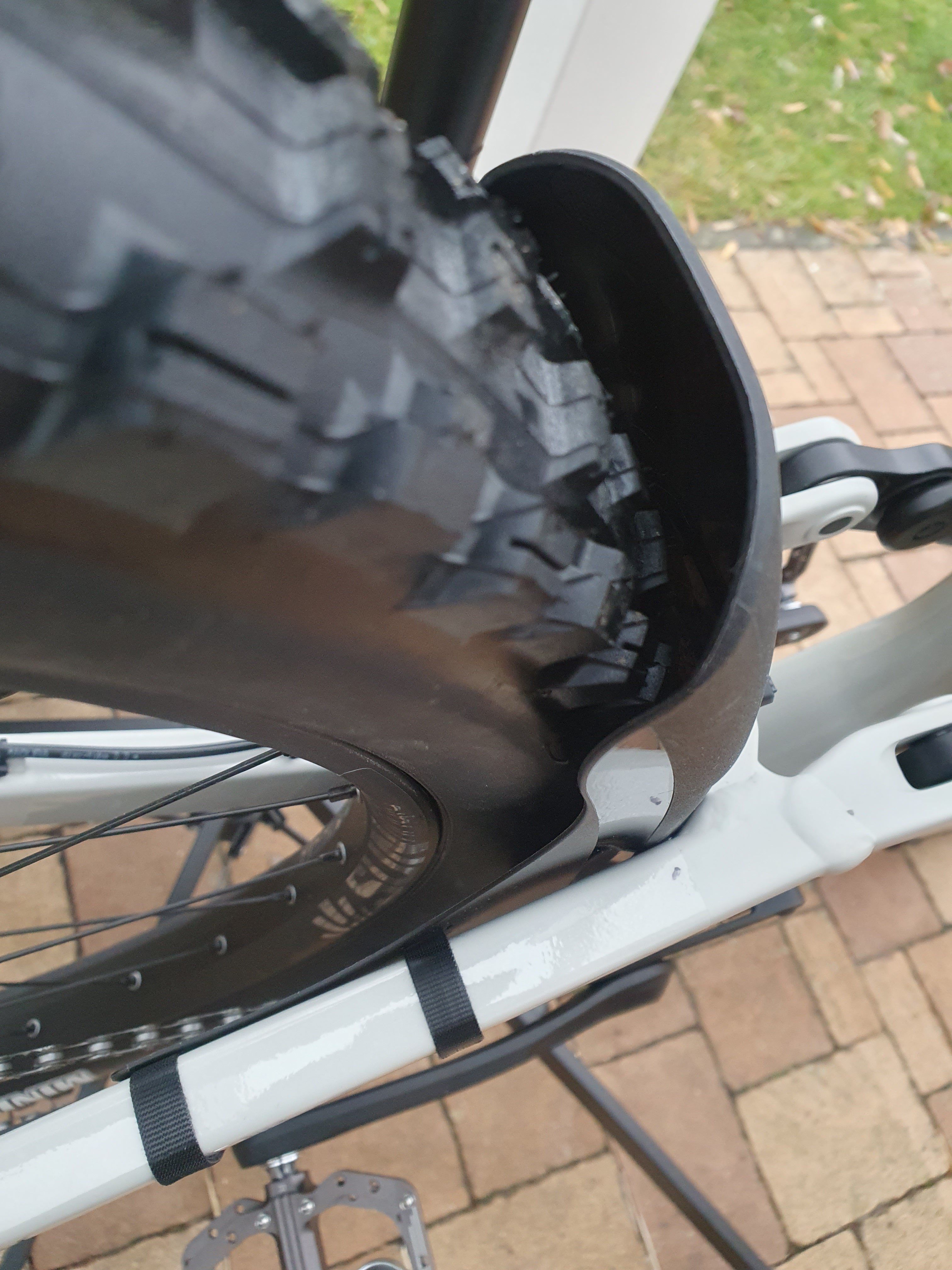

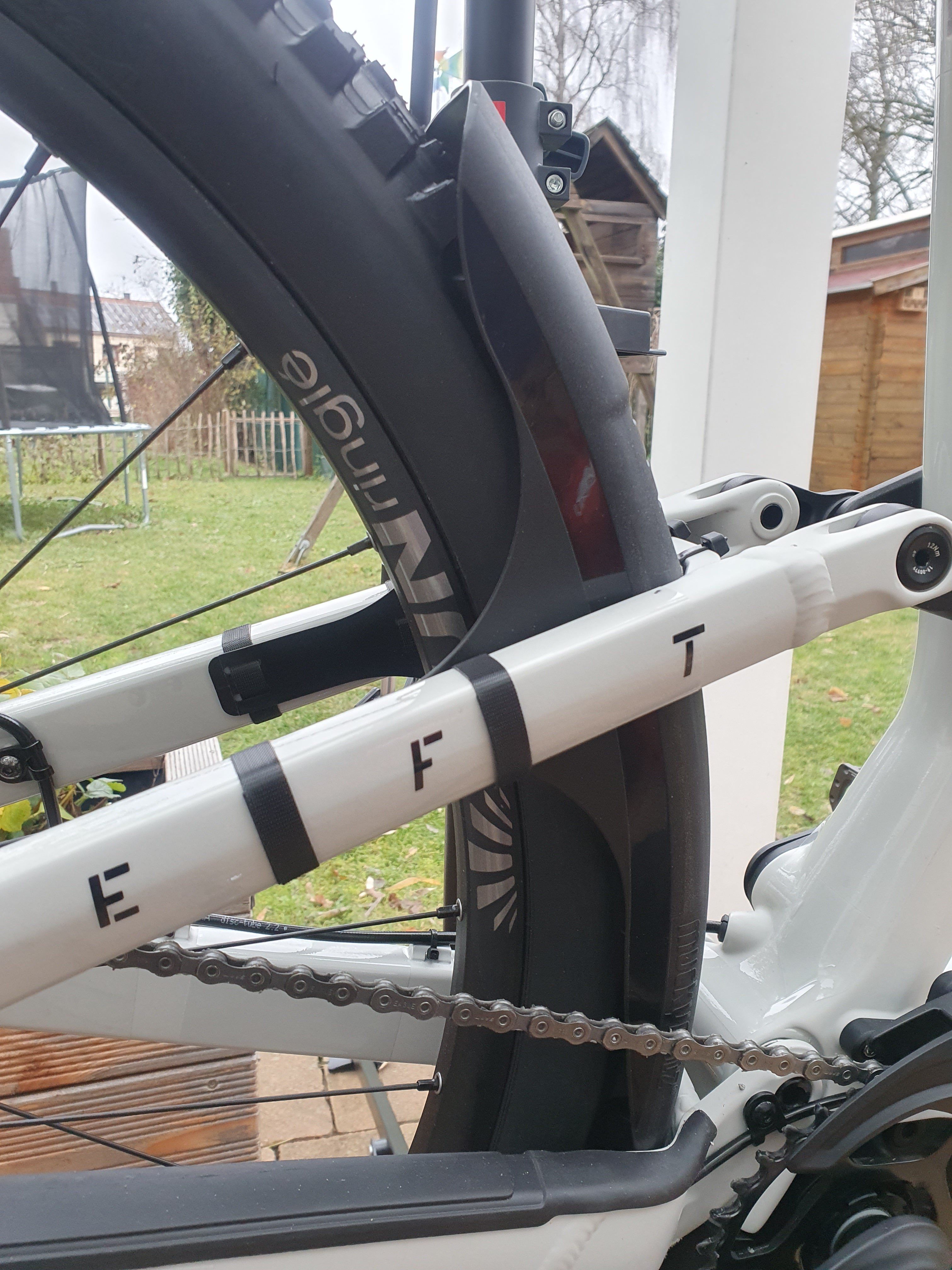

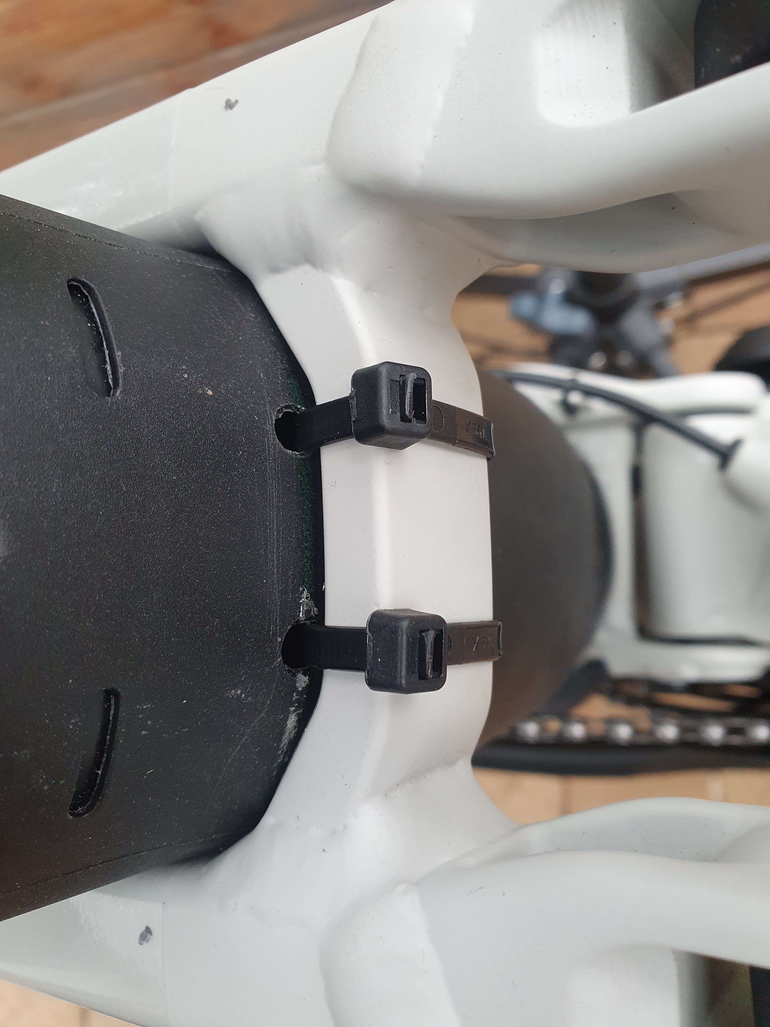

Nach der erfolgreichen Installation des Mucky Nutz MugGuard short an der Sitzstrebe noch ein paar Bilder für Interessierte. Bis auf die vier neuen Löcher für den Kabelbinder musste ich nichts modifizieren. Passt perfekt und geht unten über das Gelenk am Deft hinaus. Originalbereifung Maxxis Minion DHR II, 3C, MaxxTerra, EXO+, TR, 29" x 2.4" WT

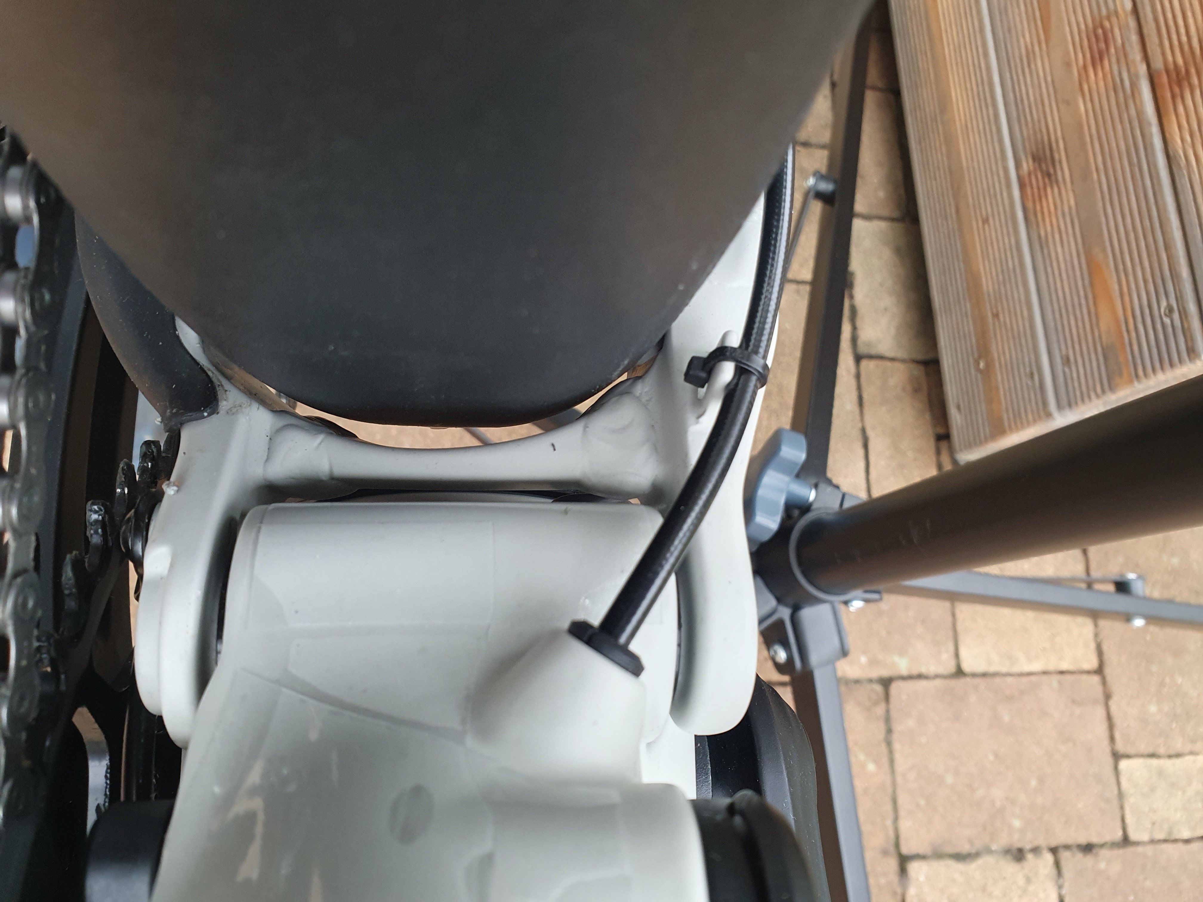

Leider sitzt der Schaltzug an anderer Stelle sehr stramm. Habe den Vorbau abgenommen und den Steuersatz geöffnet und musste bemerken , dass es an der Kabeldurchführung in der Kappe nicht klemmt.
Im Akkuschacht liegt das Kabel m.E. auf der linken Seite, dort geht der Außenzug auch in den Steuersatz. Jedenfalls kann ich im Akkuschacht den Zug schon nicht bewegen, ist wegen der Enge und der darüberliegenen Akkuhalterung auch eh kaum zu greifen.
Ich fürchte ich muss die Akkuhalterung und die Motorabdeckung abnehmen um die klemmende Stelle zu finden.
