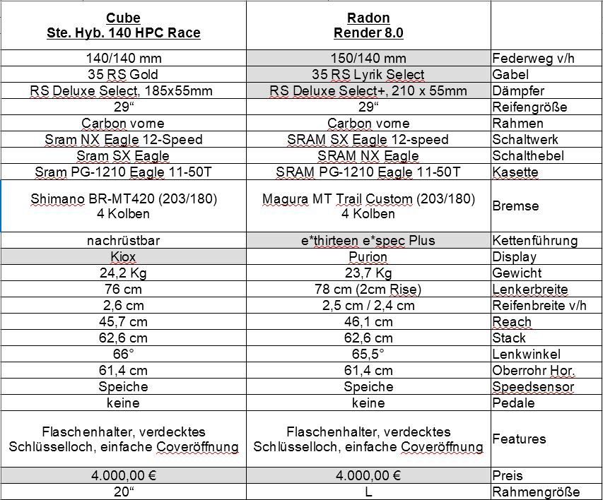

Ich verstehe nur nicht, wie als "komfortablere" Alternative oft das Cube St. Hyb. 140 erwähnt wird. Ich habe beide Bikes mal verglichen, da ich eh in der Entscheidungsfindung bin. Cube St. Hyb. 140 Race 625 in 20" und Radon Render 8.0 in L.
Ich selbst bin 182cm groß mit Schrittlänge 86-87, also genau bei 19" in den Online Rechnern. Laut Mitarbeiter im Store fällt Cube an sich klein aus und ich solle direkt 20" bestellt. Bei Radon wäre L wohl passend.
Ich gebe zu, dass mich der "negative" Test des Render 10 (Druck auf Händen, unkomfortabel ...) unsicher hat werden lassen.
Laut folgender Tabelle unterscheiden sich beide Bikes aber fast gar nicht in der Geometrie. Deshalb verstehe ich nicht, wie so viele Leute die Aussage treffen, dass Cube sei komfortabler in der Sitzposition:
Genau das selbe macht auch mir bisschen sorgen. war auch neulich in Bonn und durfte den Render 10.0 aus dem Eingangsbereich testfahren. Tatsächlich hatte ich eine unkomfortable sitzhaltung auf der ebene erzeugt durch zu viel Gewichtsverlagerung auf die Arme. Der MA meinte ,dass da Spacer fehlen. glaube aber nicht , dass das so viel ausmachen wird. wenn dann nich in Kombination mit einem Lenker mit mehr Rise. Lust hab ich nicht viel an einem neuem Rad zu ändern...zu dem die Bremsen eine Katastrophe sind und ebenfalls getauscht werden müssten. Zu alledem kommt noch aktuell die Lieferzeit.
ich Schiele mittlerweile schon zu anderen Bikes. wenn die Geo nicht passt hilft auch das beste P/L nicht :<
Was mich wundert ist, dass das Radon ja vom Oberrohr recht kurz ist, vergleiche ich das mal mit dem Trek Rail. Und das Trek find ich schon zu kurz. Aber dann müsste man doch auf dem Radon recht komfortabel sitzen. Verstehen tu ich es nicht ganz.
