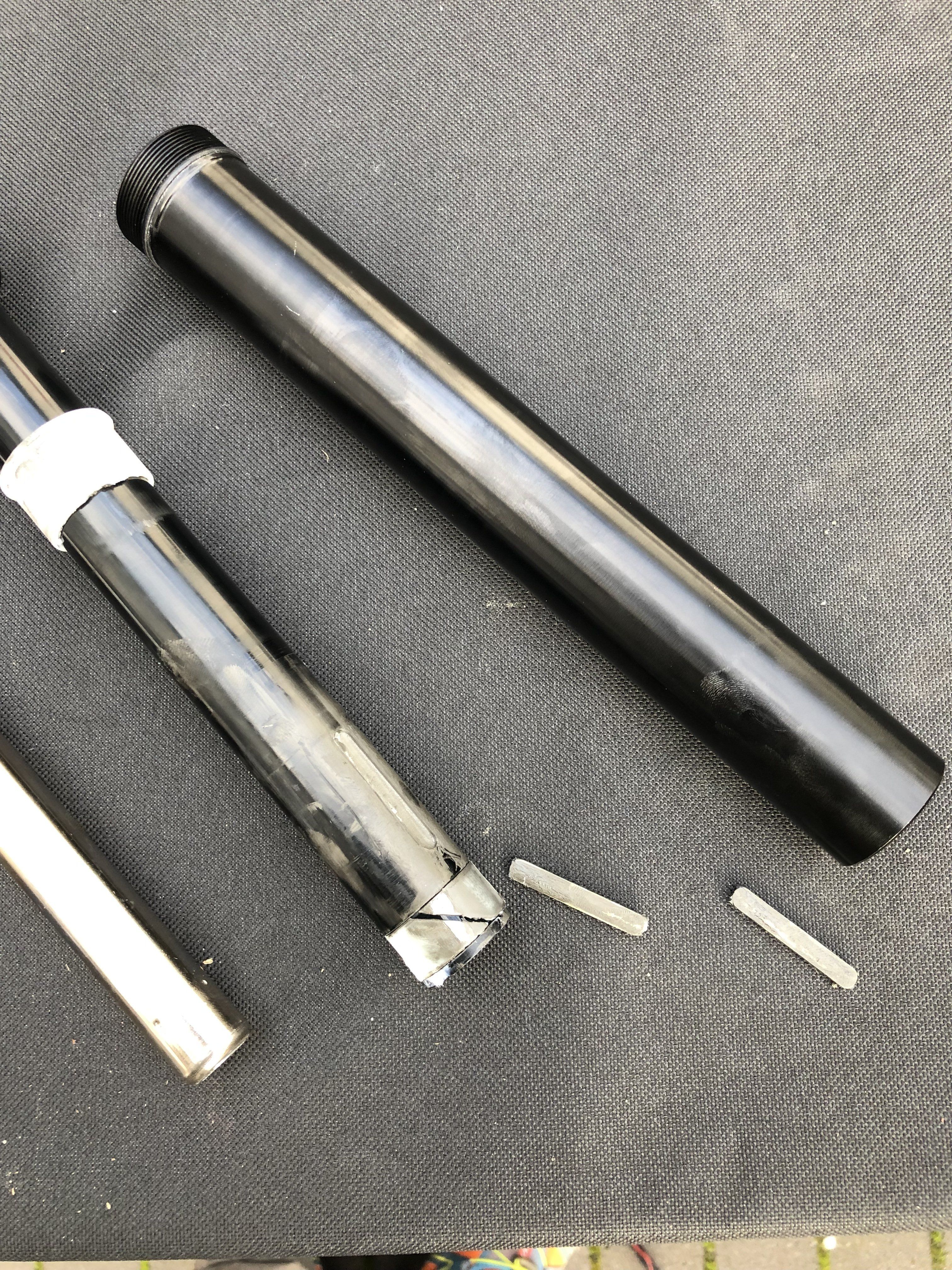

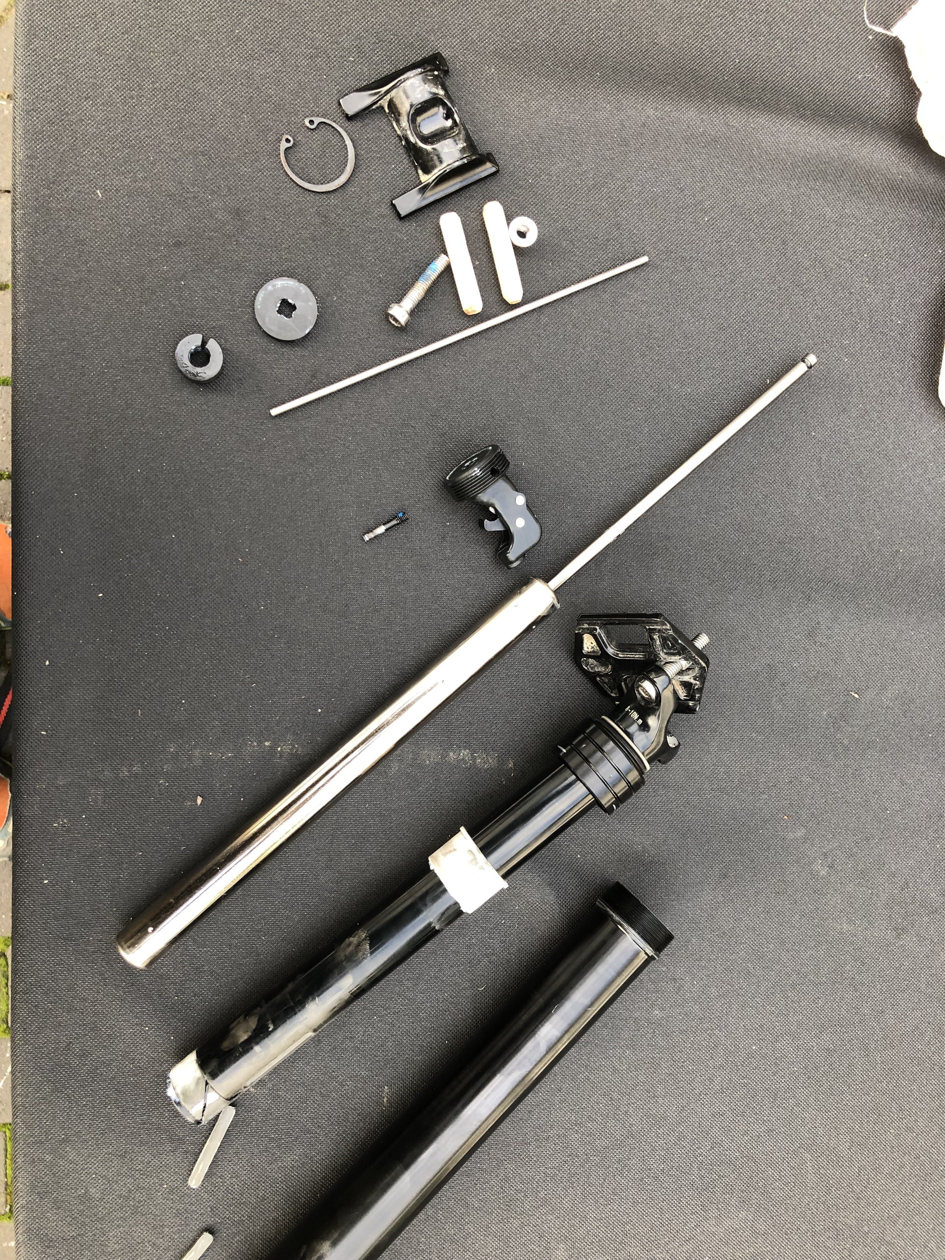

Wie sieht die Reparatur bei der Radon Dropper aus? Neue Pass-/Gleitstifte?
Also da es auf die Frage keine Antwort gegeben hat, habe ich meine auseinander genommen. Die Stifte sind aus Messing (würde ich mal sagen) hatten aber keine Abnutzungen und an der Führung innen war auch noch wirklich etwas zu sehen. Deshalb habe ich so ein ganz fieses Fett von der Industrie genommen. Die Stifte damit eingefettet und alles wieder zusammen. Danach kein Spiel mehr erkennbar. Mal sehen wie lange das gut geht aber der Aufwand war nicht also groß…von daher.
