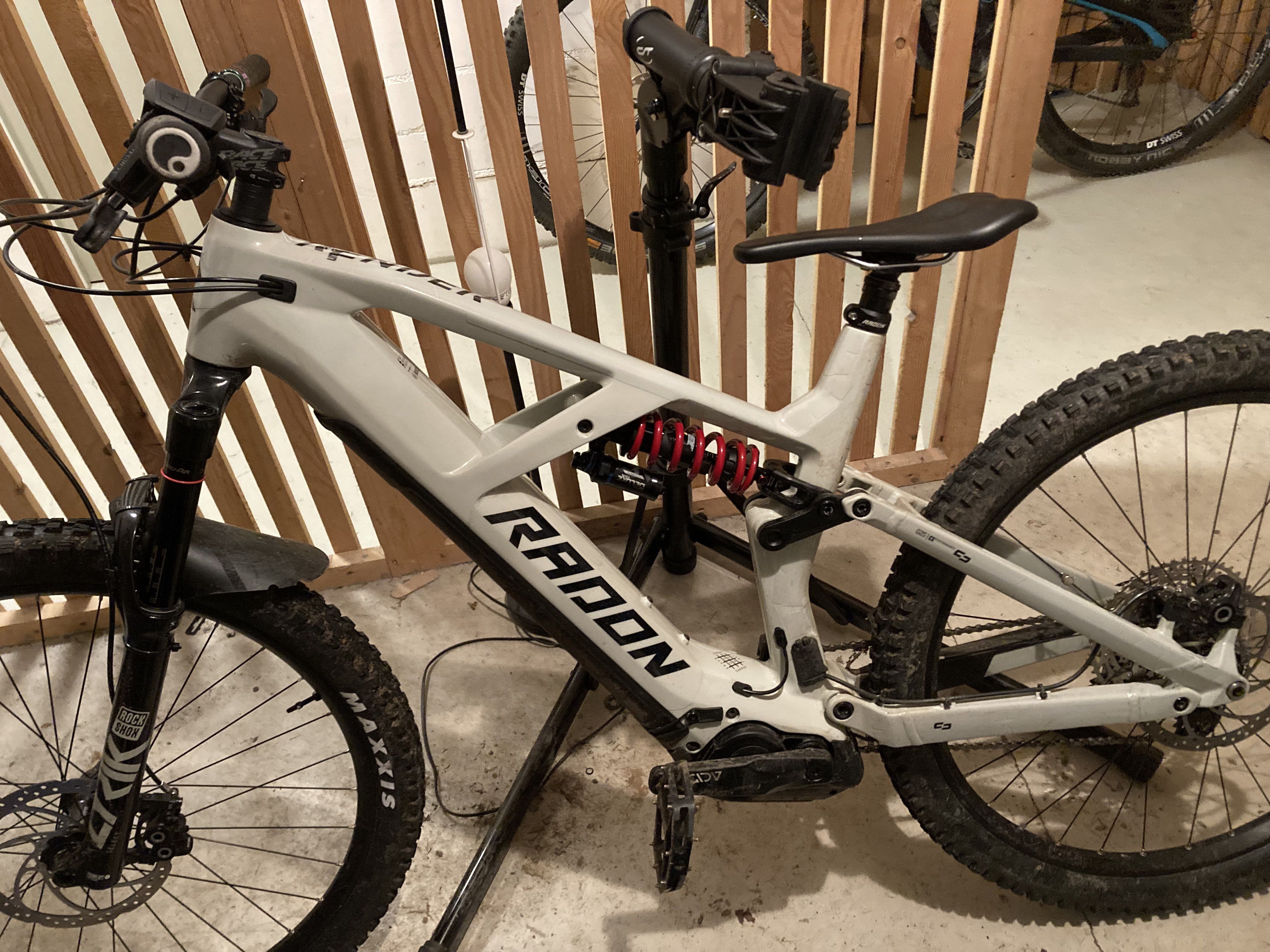

Es wird jetzt Coil getestet :)
Re: Radon Render 202x - Erfahrungen, Umbauten, Tipps und Tricks
Abhängig von Deiner Federhärte und dem damit verbundenen Außendurchmesser der Feder wird es beim Einschwingen sehr knapp zwischen Feder und Oberrohr werden.
Ich würde das mal vor der Fahrt testen. Der Abstand wird auf jeden Fall < 1mm sein.
Wenn es nicht streift, ist alles gut.
Welche Feder hast Du denn?
Hab ne 550er Feder aktuell drin mit der ich bei 25-27% SAG stehe.
Meinst das geht?
Im Standwippen habe ich bisher keinen Kontakt bemerkt.
Das musst Du ausprobieren und auf jeden Fall so weit einschwingen, bis die Feder Ihr oberes Maximum erreicht.
Wenn es Dir unterwegs den Rahmen beschädigt, hast Du nichts davon.
Ich habe das mal mit gleichem Dämpfer, aber mit einer 400er und 450er Feder ausprobiert. Da waren noch 0,5 mm Luft dazwischen.
Hab nur noch die 400er hier. Ist schwer zu messen: zw. 54,5 und 54,8 mm.
Belasten bis zum Hochpunkt und ...3,2,1 Streifen Papier dazwischen, bis man diese herausziehen kann, ohne das sie geklemmt sind. Dann hast Du den Abstand als Vielfaches der Papierstreifendicke.

Es verbietet Dir doch niemand, einen Coil-Dämpfer zu verbauen.
Ich wollte Dich nur darauf hinweisen, dass Du das vor einer Ausfahrt mal checken solltest, ob das geometrisch passt.
Nicht dass nachher Dein Oberrohr beschädigt ist und Du den Rahmen entsorgen musst.
Bei mir ging es geometrisch ja. Da es aber sehr knapp war, mein Hinweis an Dich.
Megadick ist halt keine sehr genaue Maßeinheit.
Wo ist denn das Problem, das zu überprüfen? Mach die Vorspannungsmutter weiter hoch, damit es einfacher zum Einfedern geht und schau, ob was streift, wenn der schwarze Umlenkhebel den Hochpunkt überschreitet.
