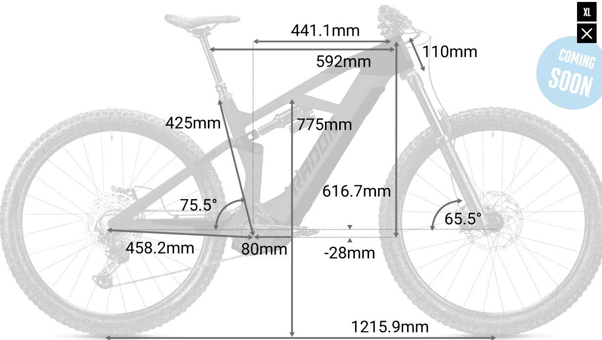

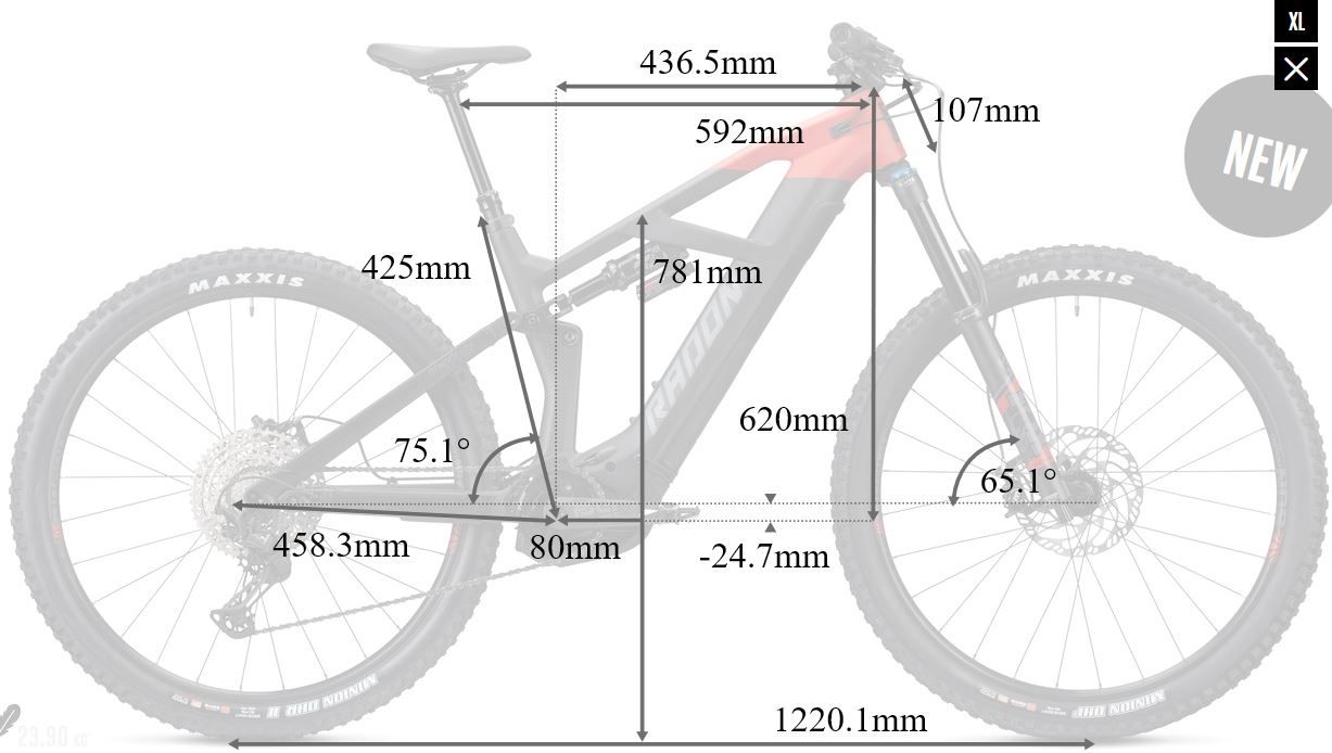

Unterschiede vorhanden (hier Beispiel M-Rahmen):
8.0
10.0 HD
Steuerrohr länger, Abstand bis Tretlager wohl durch längeres Unterrohr länger. Damit einhergehend natürlich auch die Winkel anders, keine Ahnung was das für Auswirkungen hat. Insgesamt dadurch aber "niedriger".
8.0
10.0 HD

sorry für die Verwirrung. Wir haben unsere Geos für die 750er Versionen aufgrund der Schattenuster noch nicht geupdatet, werden dies aber im Tagesverlauf noch machen. Sprich: die Geo's ändern sich minimal, bisherige Geos für die 750er Modelle sind nicht korrekt bzw. angepasst.
