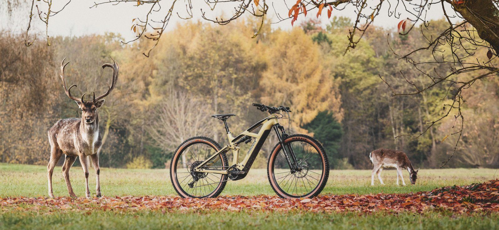

Render 8, sieht top aus.
Nun wird die Lyrik direkt mit 160mm verkauft ;)
Bin mal gespannt auf die Farbe in natura. Wirkt weiß, aber soll wohl ein Grauton sein. Das 10.0 sah heute genial im Laden aus.
200€ mehr als letztes Jahr, aber dafür bessere Reifen, mehr Federweg vorne, ordentlich besserer Dämpfer und hinten auch eine 203er Bremsscheibe.
Shimano vs. SRAM ist Geschmacksache, allerdings nur 11 Gänge, dafür 11-51er Kassette.
Wird ein Renner werden, wie letztes Jahr.
Federweg und Bremsscheibe rüste ich an meinem "alten" 8.0er nach. Der Dämpfer ärgert mich. Hätte ich gewusst, dass es dieses Jahr ein so großes Dämpferupgrade gibt für das Geld .... Hey Radon, kann ich den Dämpfer auf Kulanz tauschen lassen :biggrin::angel:
