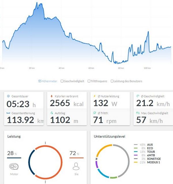

Bei einem Rennen mit Bosch CX 32 km 550hm mit Eco/Tour/EMTB mit 20.5 km/h Schnitt waren noch 40% Restakku da. 115 KG Systemgewicht.
Technisch schwieriges Gelände, Schlamm und Flussbett.
Beste Leistung bisher 64km/1200hm dann war der Akku leer.
