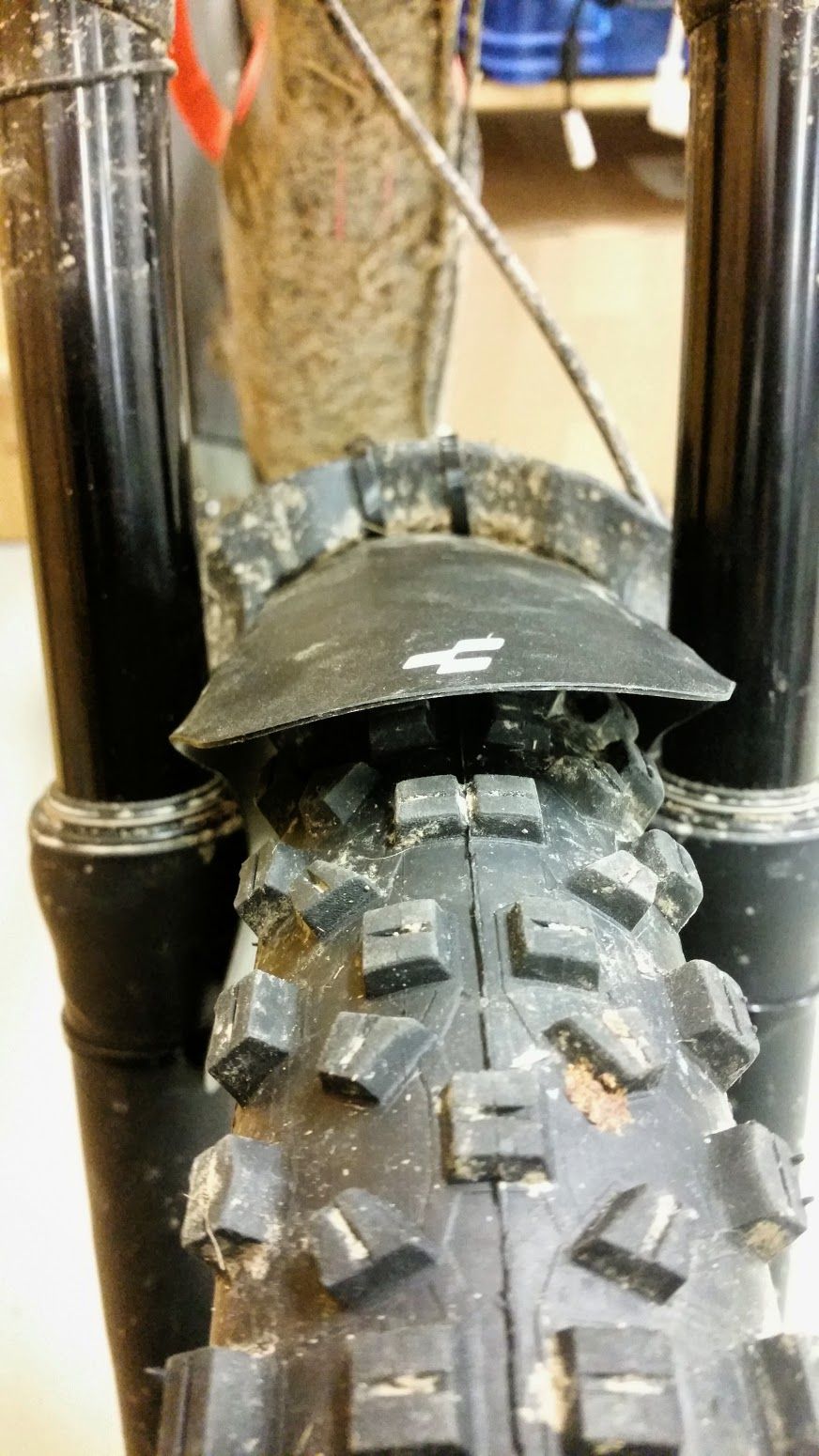

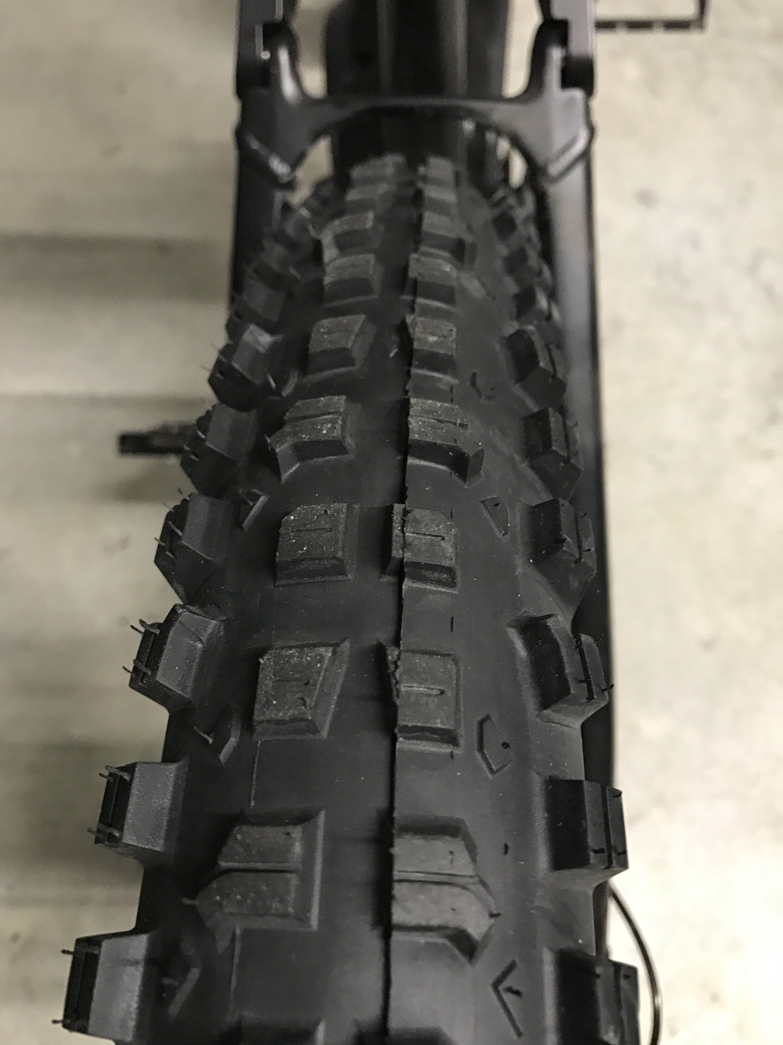

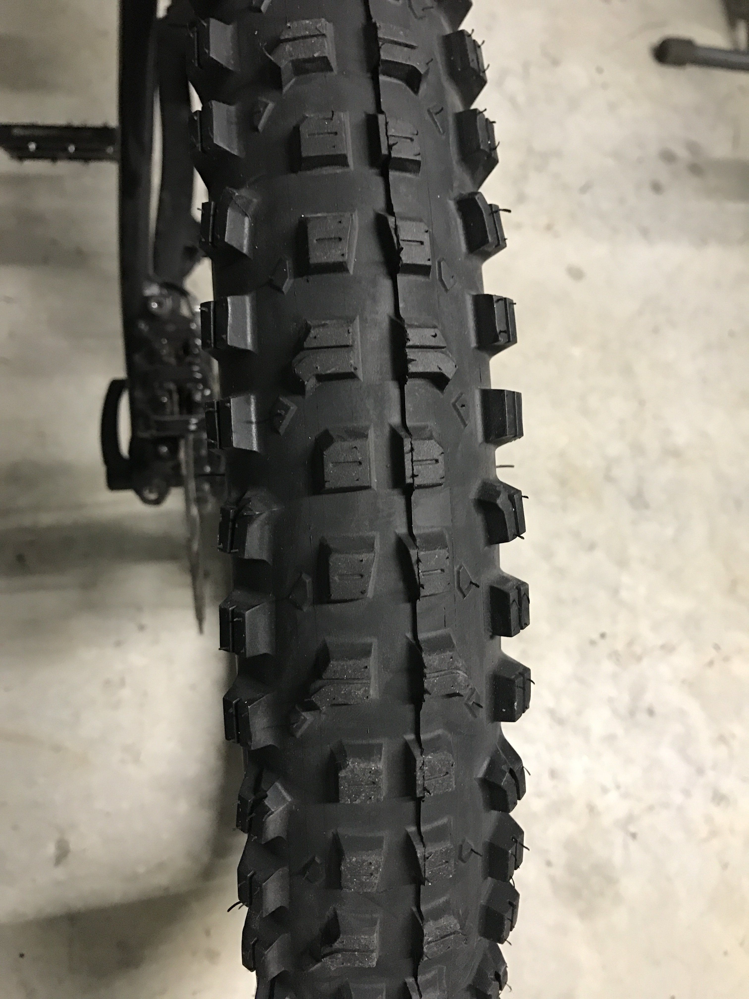

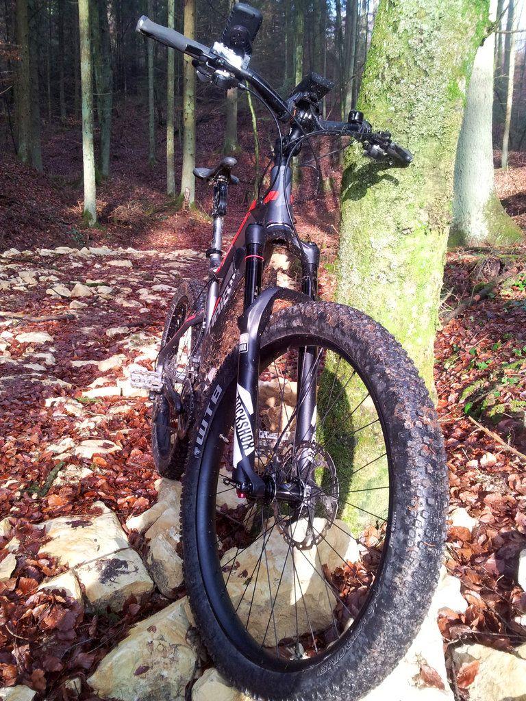

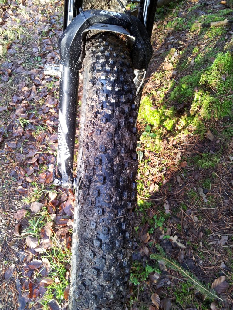

Ich fange mal an und poste einige Fotos, die den 3,0 Bridger auf einer i45 scraper zeigen. Die Gabel ist eine boost-160/130 Lyrik

und wie geht der bridger? was bist du vorher oder im vergleich gefahren ? (in 3.0 ) hast du zufällig einen direkten vergleich zum noby nic 3.0 ?
Nein. Vorher, d.h. vom Frühjahr bis zum Herbst letzten Jahres bin ich 2 x 2,8 WTB Trailblazer gefahren (kannst du vergessen; war damals allerdings der einzige Plus-Reifen auf dem Markt), von da an vorn den Bridger und hinten den 2,8 Vee Trax Fatty, beide so um 1bar herum. Ich experimentiere auf dieser Schiene nicht mehr viel mit Reifen; mein wirkliches Interesse gilt eh nur noch dem Fatbike. Der Bridger ist, wie der Trax auch, absolut ok. Hat ordentlichen Grip, wenngleich mit einem 4,8 Bud nicht zu vergleichen.

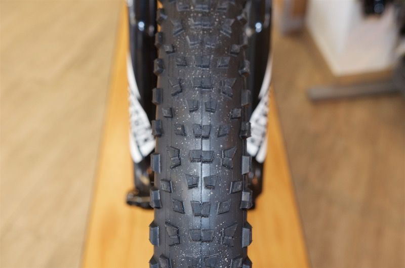

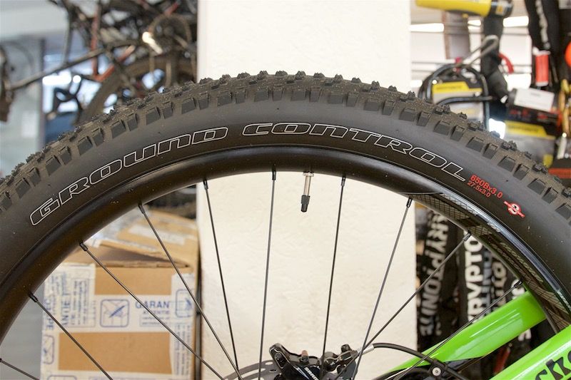

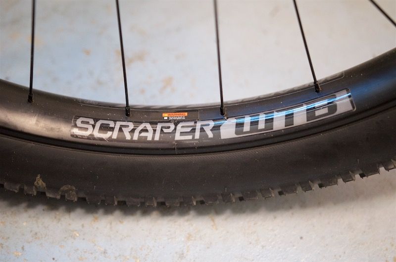

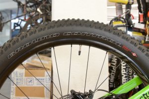

Die erste Erfahrung mit 3.0“ sammelte ich auf dem Speci Fuse
Der Specialized Ground Control ist dort auf einer sehr breiten Felge mit 45 mm innerer Breite montiert
Das ist zwar theoretisch gut vom Abstützen des Reifens, fährt sich aber auf dem Vorderrad in Kurven zumindest gewöhnungsbedürftig hinsichtlich der Lenkkräfte und Präzision.

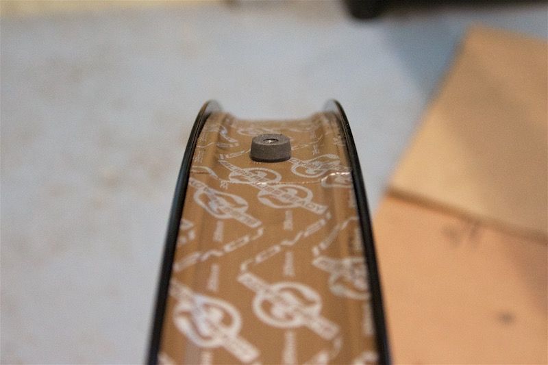

Auf dem Levo hat die Felge innen 38 mm
Dadurch wird die Kontur runder, was sich meiner Ansicht nach harmonischer fährt.
Der Ground Control ist bei Trockenheit und solange es nicht matschig wird, ein sehr guter Kompromiss zwischen Rollwiderstand, Grip, Gewicht, Preis.
  • Karkasse: 60 TPI für einen 15% höheren Schnittschutz gegenüber S-Works Variante
  • Wulstkern: Falt
  • Mit Butyl ummantelter Wulstkern = 2Bliss Ready (schlauchlos-kompatibel)
  • Gummimischung: 60a
  • 650b x 3.0"; max. 20 psi (Nutzung), max. 35 psi (Montage); Gewicht ca. 1045g

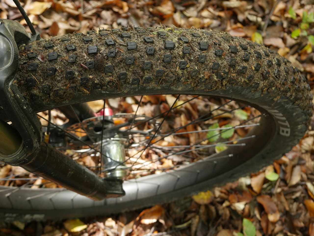

Im Matsch kommt er an seine Grenzen

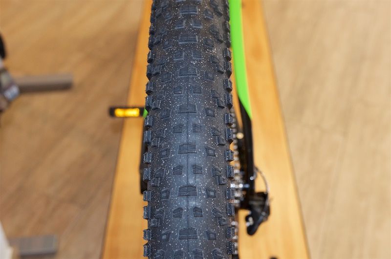

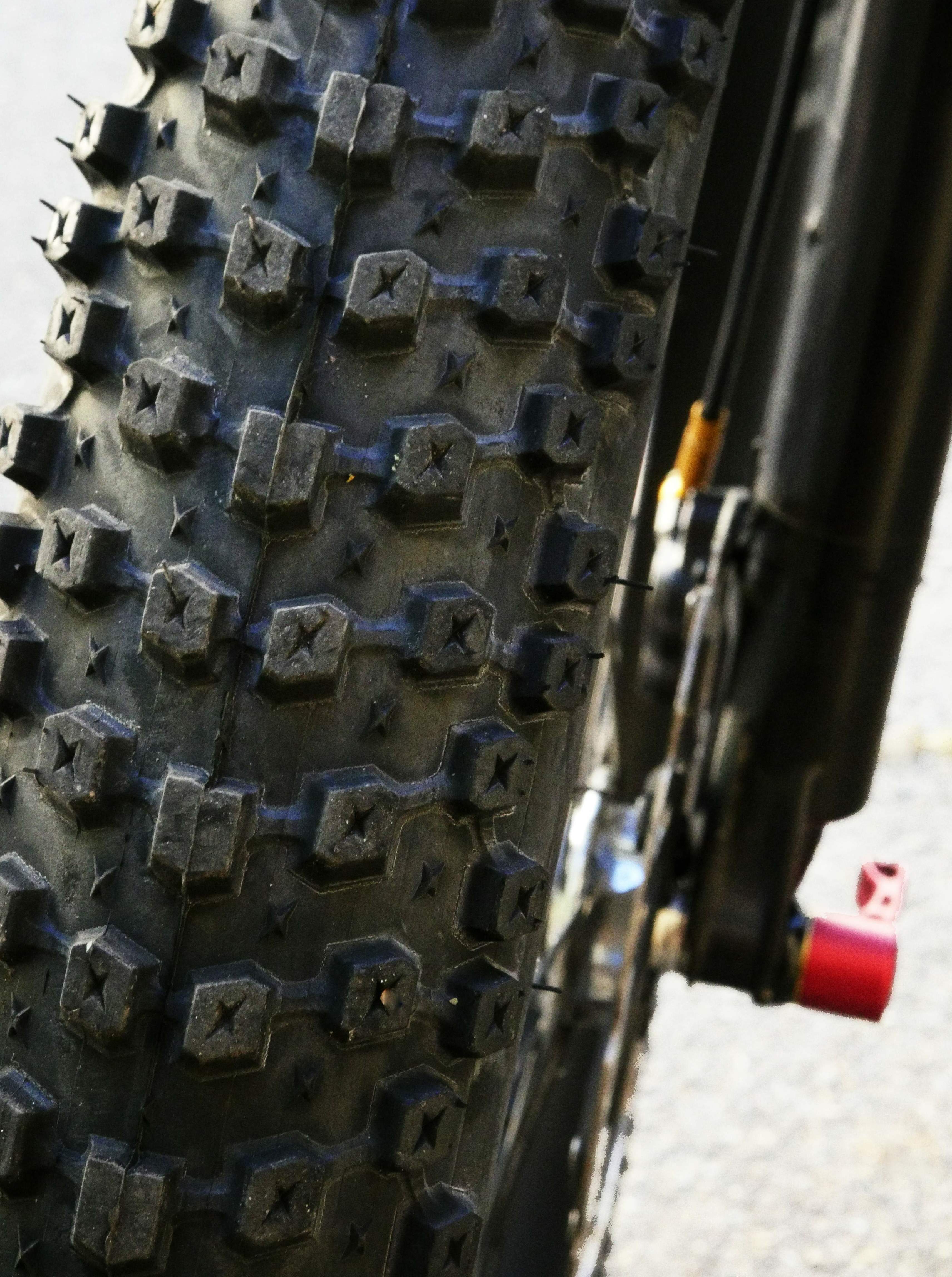

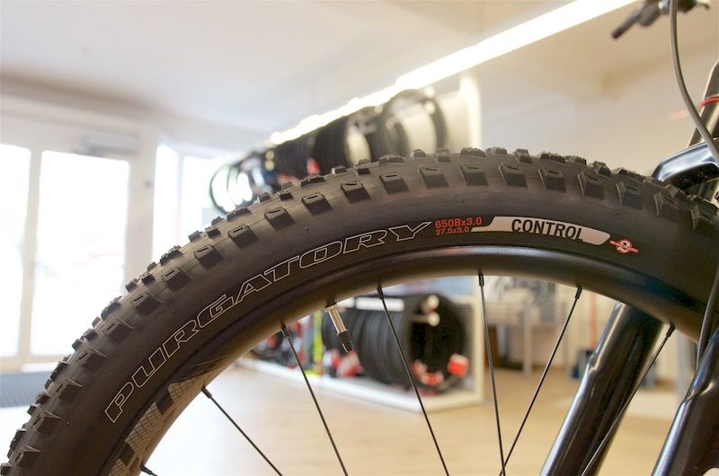

Der Speci Purgatory ist gröber profiliert, hat auf der Levo Felge ≈eine Breite von ≈76,5 cm
  • [*]Karkasse: 60 TPI für 15% höhere Schnitt-Resistenz
    [*]Wulstkern: Falt
    [*]Mit Butyl ummantelter Wulstkern = 2Bliss Ready (schlauchlos-kompatibel)
    [*]Gummimischung Mitte: 60a / Gummimischung Schulter: 50a
    [*]650b x 3.0"; max. 20 psi (Nutzung), max. 35 psi (Montage); Gewicht ca. 980g
Das mit dem Gewicht habe ich nicht nachgemessen, ist eigentlich überraschend.
Der Purgatory hat schon mehr Grip als CG, dürfte wohl einen minimal höheren Rollwiderstand haben, was am Levo mir aber nicht auffällt.
