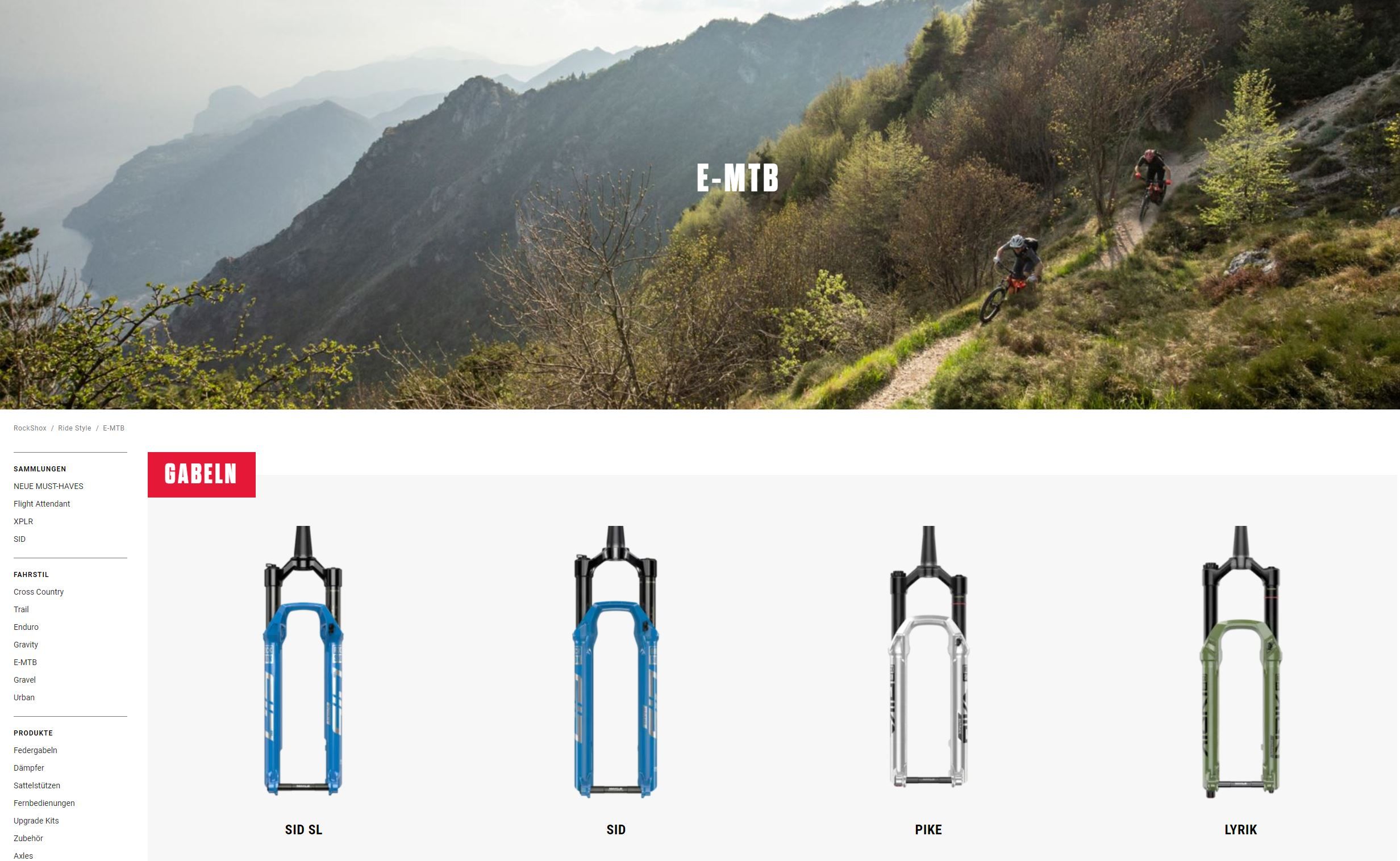

Nach etwas Recherche zeigt sich, dass Rock shox, zumindest im Aftermarket, für die Lyrik keine E-spezifisches Modell anbietet!
wo hast du Recherchiert ? woher hast du diese Infos ?
Zumindest die 3 die dir hierzu beigepflichtet haben, Glauben dir das ,was mich aber mittlerweile wenig wundert 🤭
Sram
Unsere Lyrik ist problemlos für den E-Bike-Einsatz geeignet.Was in der EnduroWorldSerie funktioniert, hält auch am E-Bike!“
Und der Aufkleber EMTB kommt i.d.R nur drauf wenn es Factory sind,da diese dann z.B 1,5 Zoll sind, die dann nur von Werk aus verbaut werden und nicht im Aftermarket erhältlich sind.
Das ist auch das einzige, das die Factory dann für die Hersteller in andere Zollmaße verfügbar sind um nicht Adaptern zu müssen, sind aber alle E-Bike freigegeben auch die im Aftermarket erhältlich sind.
Das ist die offizielle SRAM Seite für Endkunden ☝️
Ja, die Luftdruckangaben beziehen sich auf "normale Gabeln" und bei E-Bikes +10 Psi, da man eine E-Bike Gabel ohne Probleme auch an einem nicht E-Bike fahren kann bzw auch verbaut werden.
