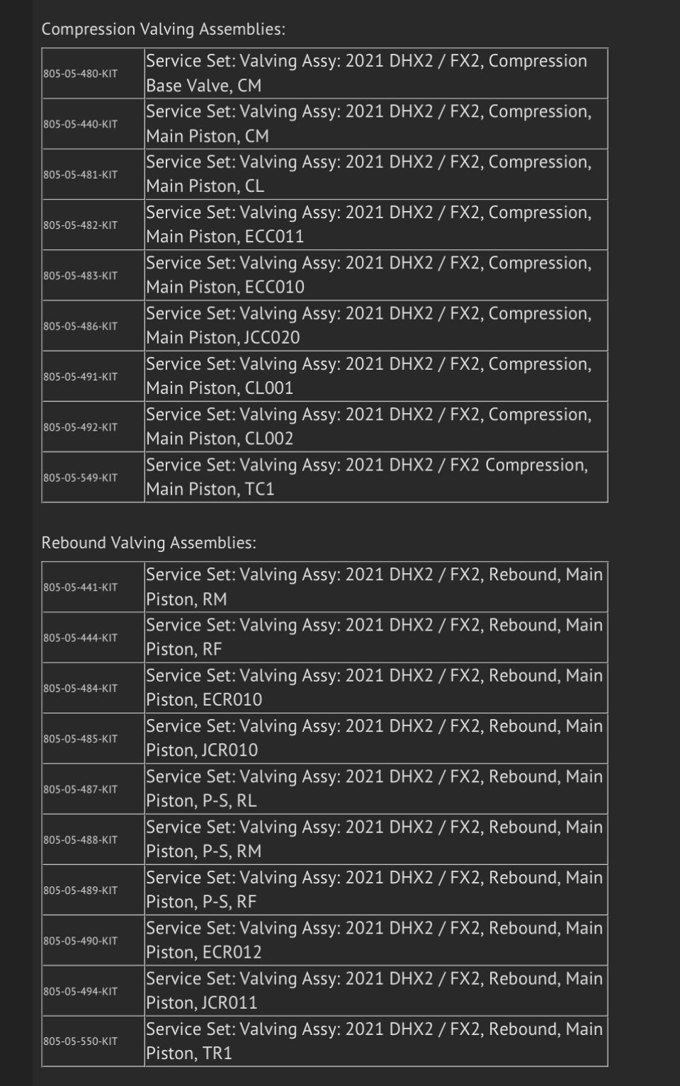

Das ist ein kleiner Auszug der shimms für den x2
Wenn er so breitbandig wäre wie behauptet, bräuchte es das ganze ja gar nicht…
Oder will fox da einfach verkaufen ohne das sich was signifikant ändert?

Die Hersteller können natürlich alles speziell für ihr Rad bestellen und bekommen es dann so. Aber ein Standard X2 aus dem Aftermarket Bereich kann das (in fast alle Fällen) auch so. Dafür ist er breitbandig genug. Die unterschiedliche Shimmung verschiebt lediglich den "Nullwert" der Einsteller in die Richtung, die der Hersteller gerne hätte.
Der in meinem Voima verbaute Cane Creek ist auch ein Standard Modell, welches allerdings grundsätzlich so straff ist, daß der Einstellbereich für das Voima gerade noch ausreicht. Hier hätte der Hersteller auch so bestellen können, daß die Highspeed Zugstufe nicht nur einen Klick von komplett offen zu gedreht werden muß, sondern irgendwo in der Mitte der Einstellmöglichkeiten. Geht aber auch so.
Alles richtig.
Und das ist aber genau das, was ich meine.
Will man auch die Performance, dann reicht meist ein Standardtuning nicht aus.
Und wenn der Standard nur 80% abdeckt, dann ist die frage, warum man überhaupt so viel Geld ausgibt und nicht mal annähernd die Performance rausholt oder überhaupt benötigt.
Somit kommt das für mich persönlich nicht in Frage.
Wenn jemand anderes damit zufrieden ist, ist doch auch super.
Wenn das der Fall wäre, würde RS für den Dämpfer nicht 5 Rebound und 5 Compression shimmings anbieten.
Du meinst wahrscheinlich eher, das 98% der Fahrer wohl keinen Unterschied spüren würden, wäre wahllos irgendeines der shimmings am bike verbaut. Da geh ich mit.
Das fängt schon bei den Herstellern an. Zumeist werden hoffnungslos überdämpfte Elemente verbaut.
Die meisten Nutzer meinen dann, daß müsste so sein, denn der Hersteller hat ja speziell für dieses Rad einen
Dämpfer getunt. Dafür hat der Hersteller aber die Sicherheit, daß der Dämpfer weder durchschlägt, noch beim Ausfedern kickt. Der RS Ultimate braucht schon ein paar Grund-Shimstacks, da sich der Highspeed Rebound nicht einstellen läßt. I.d.R kommt man aber gut mit den angebotenen Versionen im Handel klar, wenn man weiß, wie die Hinterbau-Charakteristik des Rades ist.
