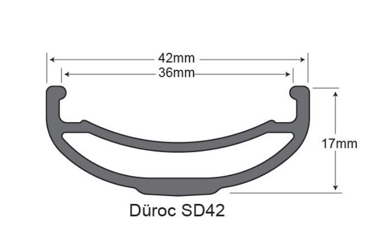

Für dein felgenprofil nicht geeignet.
Nach meine Meinung, wird nicht Klappen. Für dein Felgenprofil nicht geeignet.Zu steif habe ich auch gelesen.. Aber es soll doch nur die Löcher dicht halten?!?!

Auch hier in 6 Wochen lieferbar.. Man ey was hab ich für ne scheiß größe.. Würde deiner Meinung nach auch genau 30mm passen? Hab eins was günstiger gesehen.. Und bei denen gibt es nur 30 und 35mm als nächste Größe.. Mein Tape von Tesa ist 35mm und es ragt schon leicht an den Seiten der Felge hoch, vielleicht auch dedwegen kein "plopp" ins horn..
