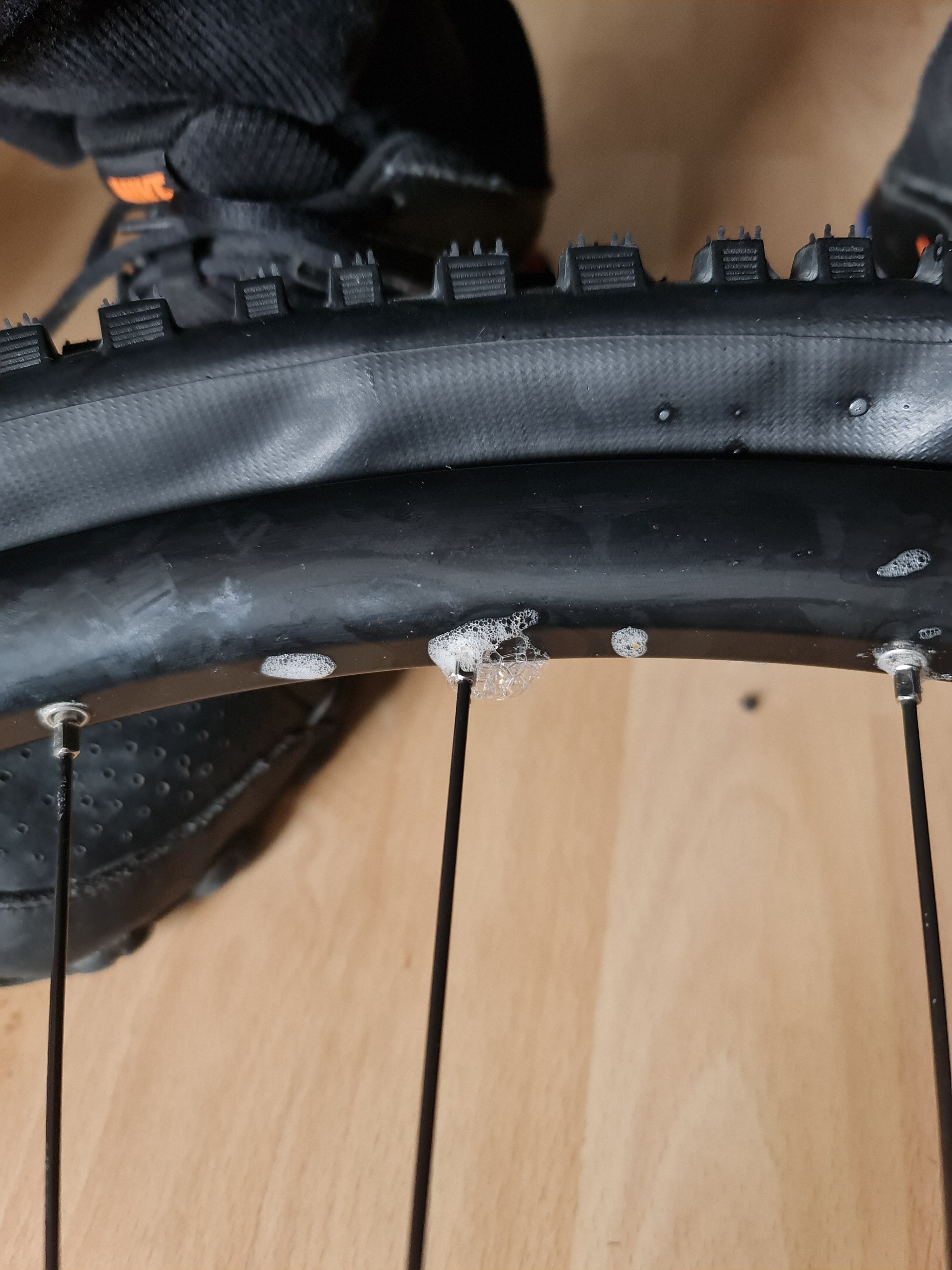

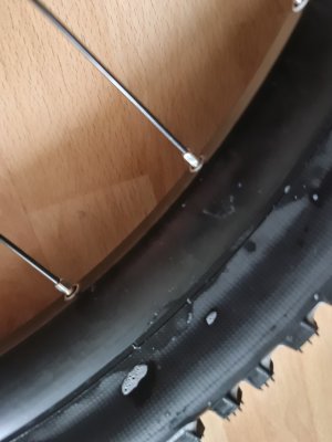

Das Band klebt überall super drauf.. Nur an einer Stelle kommt die Luft raus..Normalerweise ja, wenn alles vernünftig montiert wurde. Am meisten hilft dann anschließend Fahren, damit die Milch im Reifen überall ausgiebig hinspritzt.
Du siehst doch am Felgenrand, ob der Reifen richtig sitzt. Aber anscheinend wird die Luft ja schon vom Reifen gehalten. Dann kannst Du doch mit der Standpumpe oder an der Tanke noch was nachpumpen.kommt nicht das entscheidende knallen obwohl 10bar drin sind.
Nein habe ich nicht.. Sah sehr beweglich ausDu siehst doch am Felgenrand, ob der Reifen richtig sitzt. Aber anscheinend wird die Luft ja schon vom Reifen gehalten. Dann kannst Du doch mit der Standpumpe oder an der Tanke noch was nachpumpen.
Hast Du zur Montage Gleitmittel benutzt?
Naja, die Montage und das Draufspringen wird damit deutlich erleichtert.Nein habe ich nicht.. Sah sehr beweglich aus
Hat zwar jetzt leicht geknallt, aber an einer Ecke sitzt er nicht drauf.. An der Speiche kommt Luft raus.. Hab das Band vorhin nochmal dran gedrückt, liegt aber überall wunderbar dran.. Werde jezzt mal wieder 11bar in die Booster ballern.. Jemand nen günstiger kompressor abzugeben, oder welchen man empfehlen kann für Tubeless..?Naja, die Montage und das Draufspringen wird damit deutlich erleichtert.
Manchmal ist aber auch der Sitz des Ventils am Felgenband nicht richtig dicht so dass Luft ins Innere der Felge kommen kann und am Speichenloch entweicht.Was willst du mit einem Kompressor, wenn das Felgenband nicht dicht ist?
Jupp.. In der Mitte der Felge ist halt Luft, weil es so ne Art kerbe hat..Irgendwo liegt es aber anscheinend nicht richtig. Schön mit zug Faltenfrei verklebt?
Am Ventil ist alles Dicht.. Das Band liegt überall an, hab es eben ein drittes mal mit den Finger abgedrückt.. Laut Hersteller kann ich meine Felge nicht ohne Dichtmilch fahren.. Sei wohl der Felge schuldig..Manchmal ist aber auch der Sitz des Ventils am Felgenband nicht richtig dicht so dass Luft ins Innere der Felge kommen kann und am Speichenloch entweicht.
Ich hatte anfangs auch mal Probleme mit dem Felgenband von Milkit und DT Swiss. Seit ich die Newmen Stripes benutze gibt’s keine Probleme mehr…
Und ich pumpe, ohne Kompressor oder Booster, mit einer uralten Standpumpe von SKS aus dem Jahr 1997 auf
Der Reifen „knallt“ bei mir auch nicht sondern legt sich langsam und geschmeidig dorthin wo er hingehört…
Dicht ist alles sofort auch ohne Milch.
An den Seiten ist alles Dicht, also Band klebt BombeDas is teilweise in der mitte
Wenn da Seife drin ist, wie soll das bitte vernünftig kleben?Kann es ein, dass dort Seifenwasser rauskommt?
