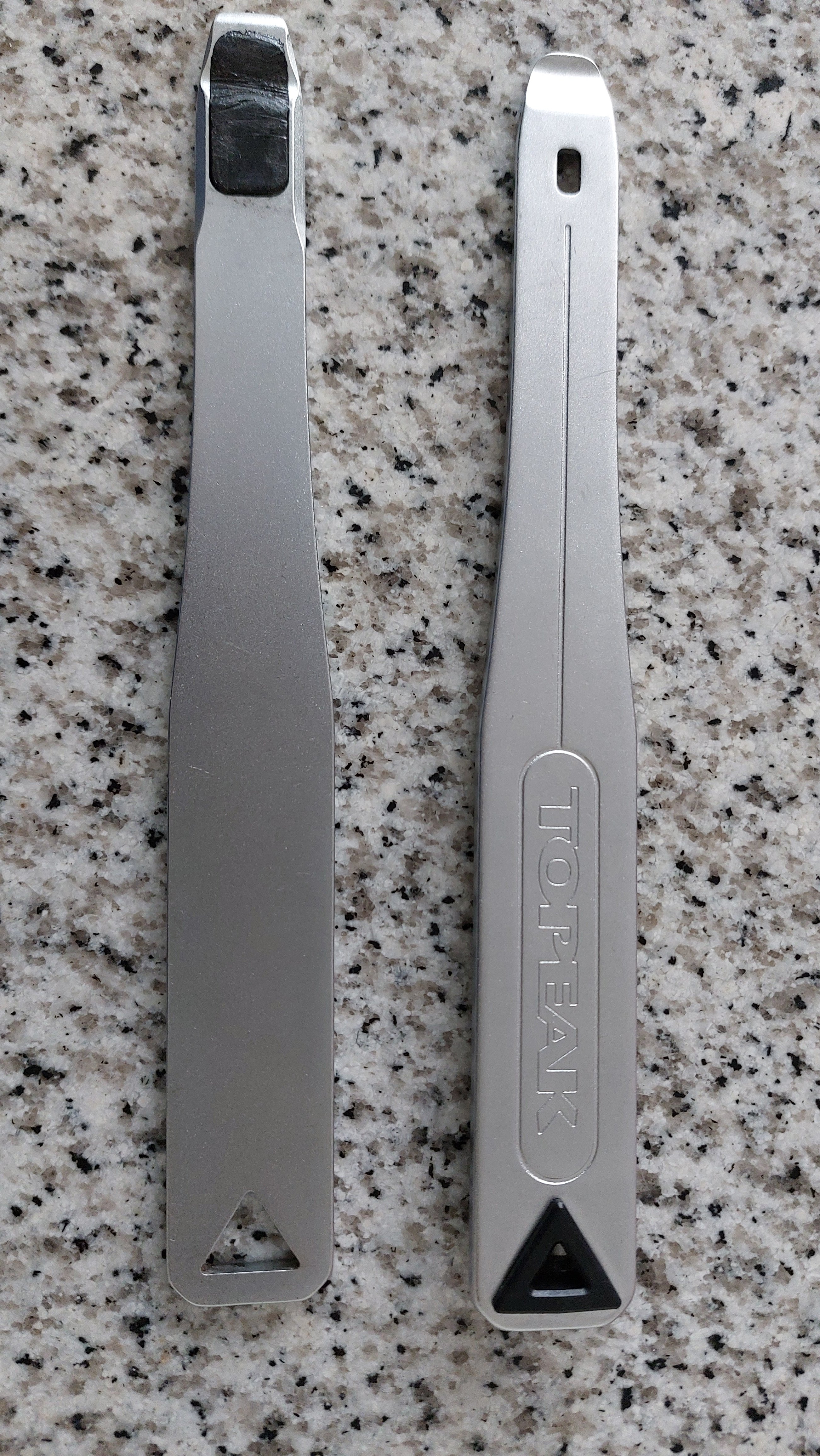

Moin zusammen,
aus gegebenen Anlass suche ich derzeit einen vernünftigen Reifenheber. Dieser sollte auch stramm sitzende Reifen über die Felge hebeln können. Derzeit habe ich nur die kleinen blauen von Schwalbe, die gehen zwar zur Not für Unterwegs, zuhause in der Werkstatt hätte ich lieber etwas größeres/stabileres. Was habt ihr denn da so im Einsatz bzw könnt ihr empfehlen?
VG
Udo
Die Pedros Reifenheber werden seit Jahren als überlegen betrachtet.
Achso. Für die Werkstatt.
Da gibt's diese langen Schuhlöffel, die man extra für die Werkstatt kauft, um dann doch wieder zu den Pedros zu greifen.
Die ...
oder die blauen von Schwalbe.

Ich benutze seit Jahren dasselbe Pärchen Maxxis Reifenheber. Die sehen inzwischen zwar benutzt aus, sind aber nicht kaputt zu kriegen. Werden auch bei meinem Stammhändler in der Werkstatt verwendet. Und so zerschrammt und dreckig wie die dort aussehen, scheinen sie auch hier lange zu halten.
Keine Ahnung, warum man diese kleinen, blauen Dinger so hypen muss?
Ist ja schön für dich, wenn sie dir genügen ... besser funktionieren trotzdem die anderen Genannten ...
Warum man die hypen muss? Weil es vermutlich die einzigen Reifenheber sind, die man während der Montage an der Felge festklippsen kann und somit das runterspringen des Reifens von der Felge während des aufziehens verhindert (
). Steht auch hinten auf der Packung drauf.
Das Festclipsen ist ein guter Punkt ... wenn man's denn braucht. Ich persönlich benötige einen Reifenheber nur zur Demontage ... und da ist es dann prima, wenn er gut zu greifen ist ...
... und der "Schnabel" genau die richtige Form und Materialstärke hat, daß man beim abziehen des Reifens unter die Wulst zum hebeln kommt. 🫵
Viele andere Reifenheber sind dort zu dick und haben eine ungünstige Form, so daß man sie nicht zwischen Wulst und Felgenhorn bekommt, oder wenn doch, gleich wieder abrutscht.
Ich habe die Schwalbe, die Pedros und auch die Lezyne (was sammelt sich im Laufe der Jahre nicht so alles an 🙄) ... alle kommen bestens unter die Wulst ... nur der Schwalbe lässt sich schlecht greifen ...
Klar, dafür ist er etwas leichter 😬 ... wer also im Gramm-Bereich sparen möchte, sollte sich für diesen entscheiden ...
