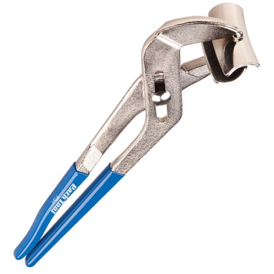

Ich habe inzwischen drei verschiedene Modelle Reifenheber, die blauen Schwalbe, Crankbrothers Speedier Lever und noch so ein gehyptes Ding:
Sieht auf dem Video ganz easy aus, aber bei stramm sitzenden Reifen ist da nix mit "gliden", letztendlich greife ich dann doch immer auf die Schwalbe zurück, um zum Beispiel Milch nachzufüllen. .
Die Crankbrother sind da auch nicht hilfreicher als die normal aussehenden Versionen.
Für ganz aussichtslose Situationen, aber unhandlich für zum Mitnehmen, habe ich auch noch so eine spezielle Zange, aber in meinem Falle mit meinen Reifen noch nie benutzt.
