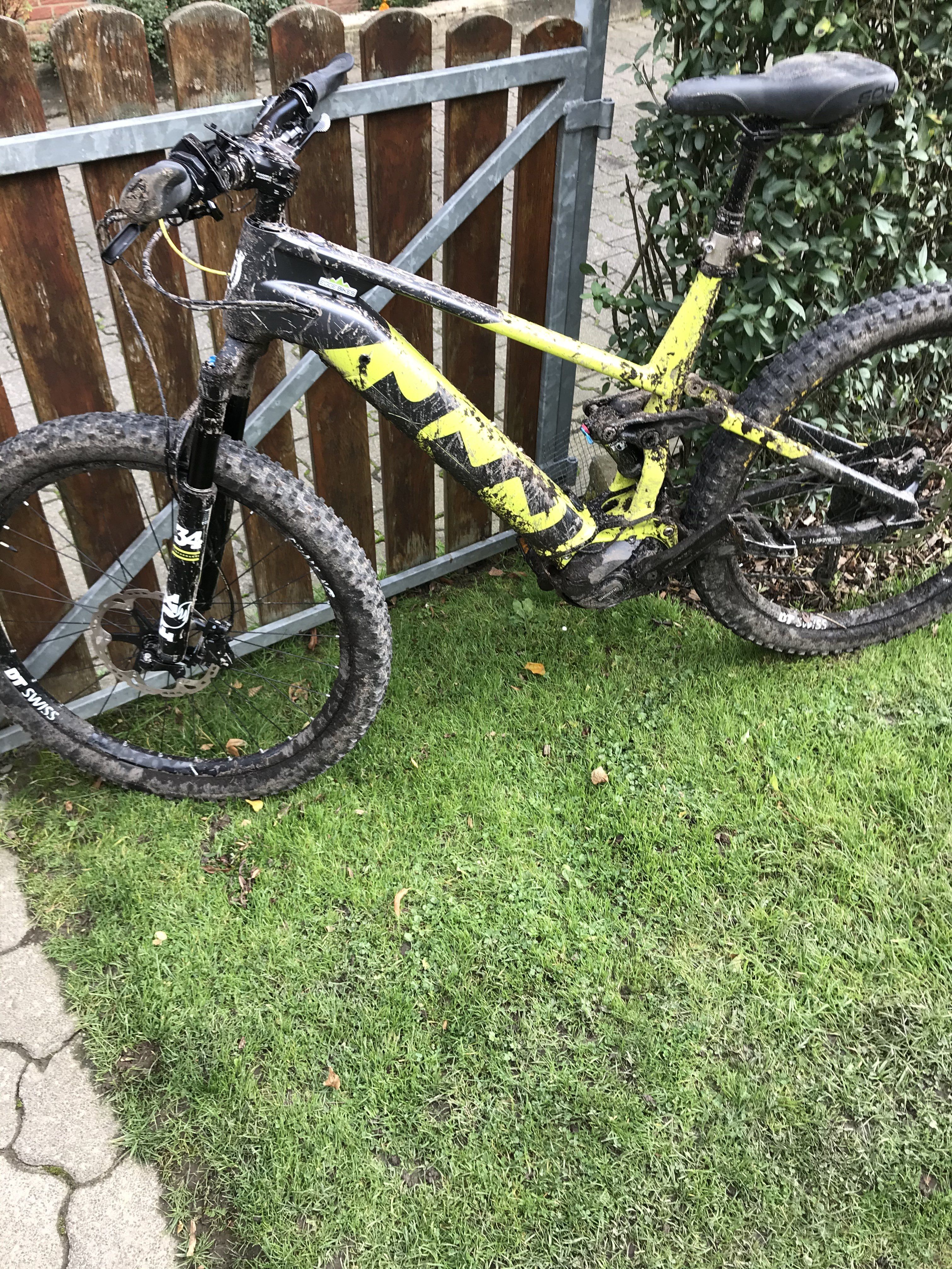

Mein Sattel steht deutlich höher als mein lenker
