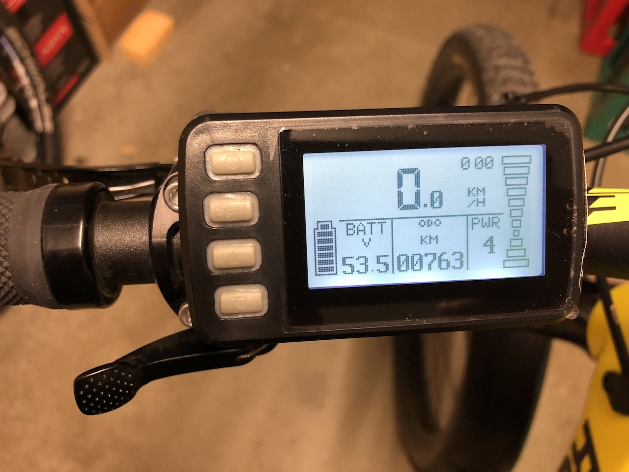

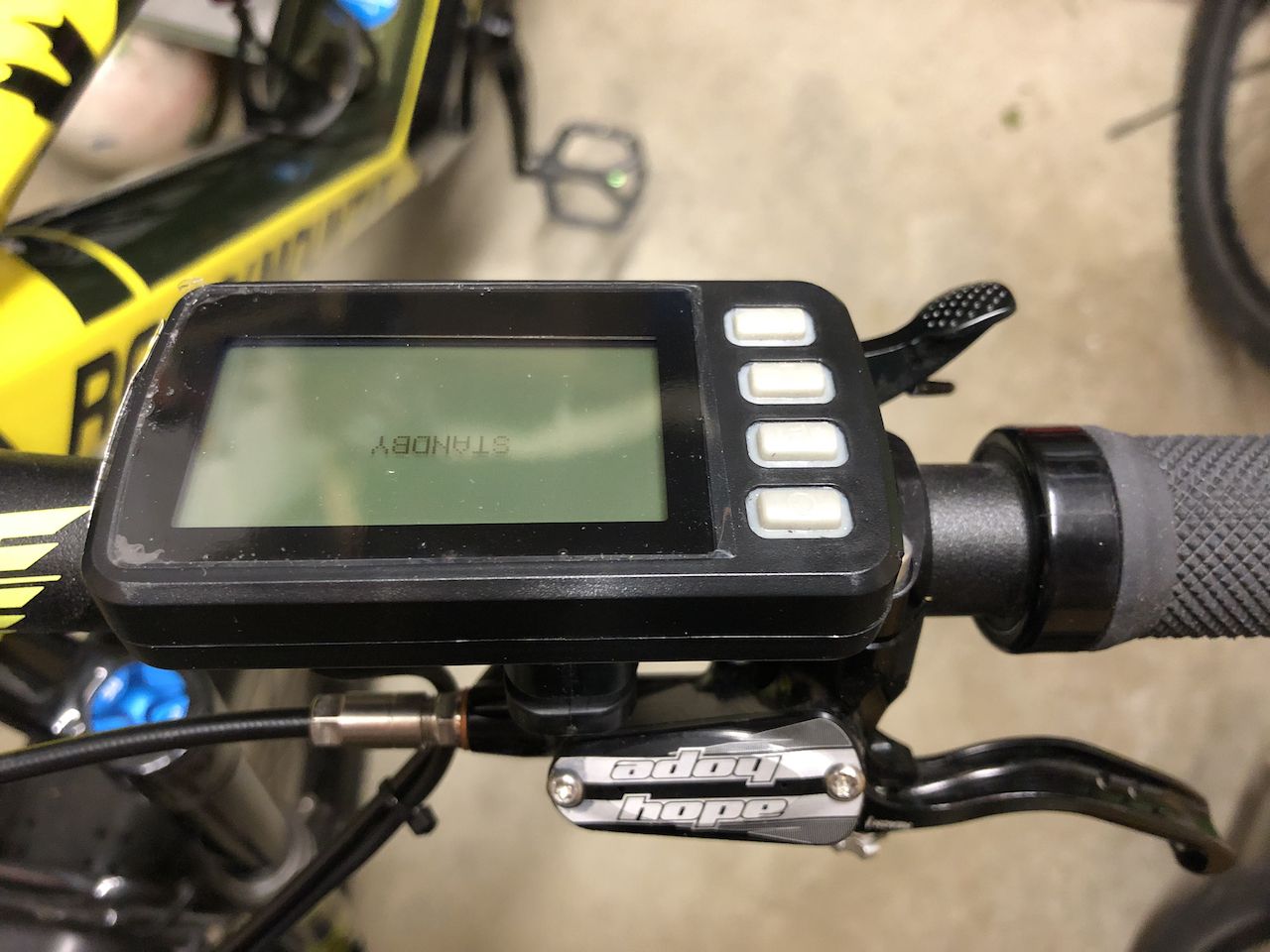

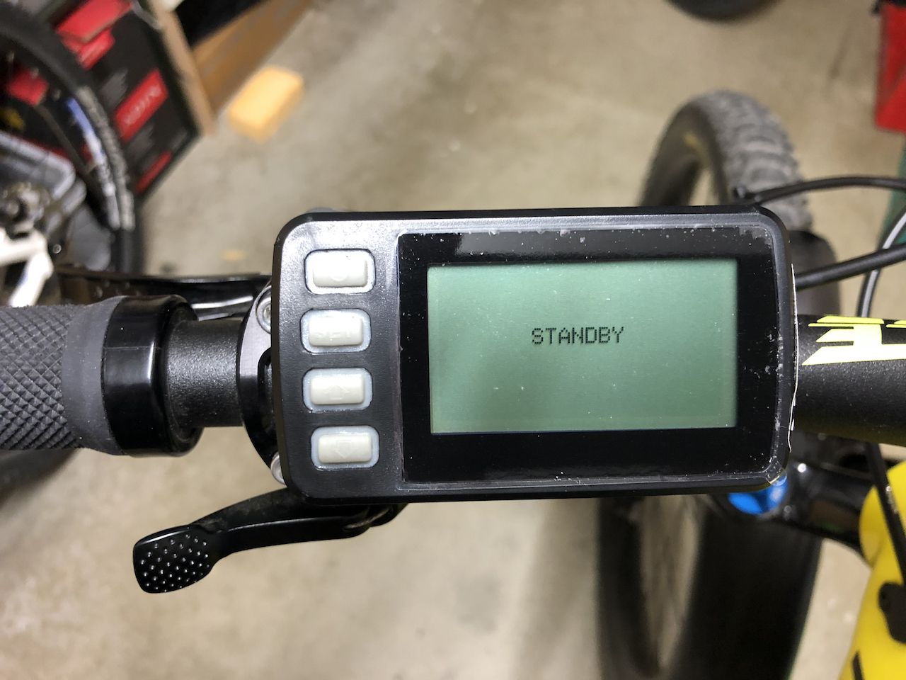

Montiert sieht das MountainTuning Tool so aus:
Anhang anzeigen 4127 Anhang anzeigen 4128 Anhang anzeigen 4129
Ein paar Infos dazu, was mir aufgefallen ist:
- beim ersten Einstecken zeigt das Menü für die Einstellung der maximalen Geschwindigkeit 29 km/h an, das ist vermutlich der Wert der ab Werk eingestellt ist
- die Elektronik des Rocky speichert standardmäßig die Gesamtkilometer, die man im MountainTuning Tool auch sehen kann
- Über die Up/Down Tasten (die beiden unteren Tasten) können 8 Unterstützungsstufen gewählt werden - im Bild aktuell Stufe 4 aktiv
- wenn man den iWoc wieder ansteckt, entsprechen die 3 Stufen den untersten 3 Stufen des MountainTuning Tool -> dann muss man also ggf. die Stufen über die App wieder anpassen
