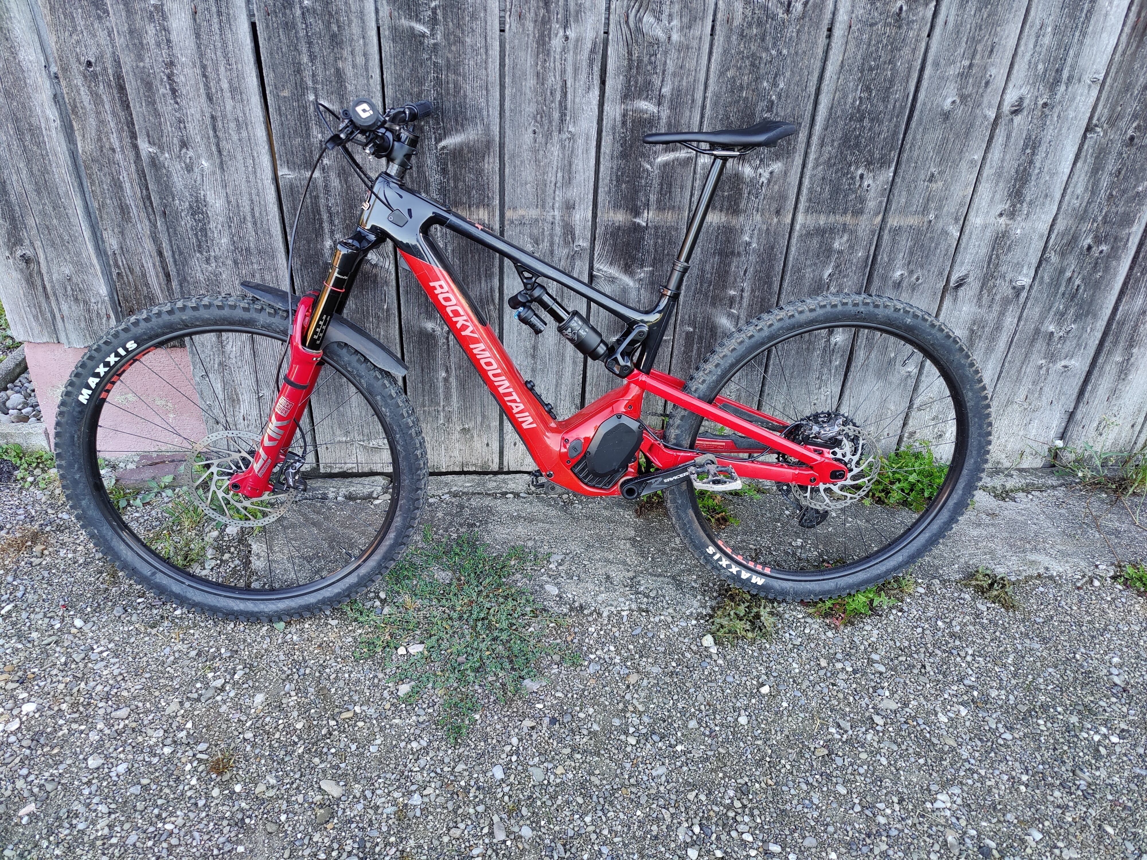

Jo, die Lyrik habe ich selber dran gebastelt bekommen. 😎
Selbst so ausgesucht? Hatte mir auch überlegt, ob ich die Lyrik vom Simplon aufs Rocky mache, habe mich dann aber für die Öhlins entschieden.
Darf ich fragen, was Dich zum Rocky gebracht hat? Elende Geklapper vom EP8 oder die ganzen Kinderkrankheiten vom Stevens?

Die Lyrik hatte halt schon. Musste nur schnell den Airshaft tauschen. Mit der Lyrik ist der Lenkwinkel etwas größer und bei meinem Gewicht ist die auch steif genug.

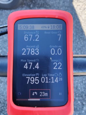

In Boost -2 ist er dann schon recht sparsam. Hier grob geschätzt 50:50 in Stufe 2 und 3, nix ohne Unterstützung. Fleckalm-, Hahnenkamm- und Harschbichltrail mit einem Akku ohne nachladen.
