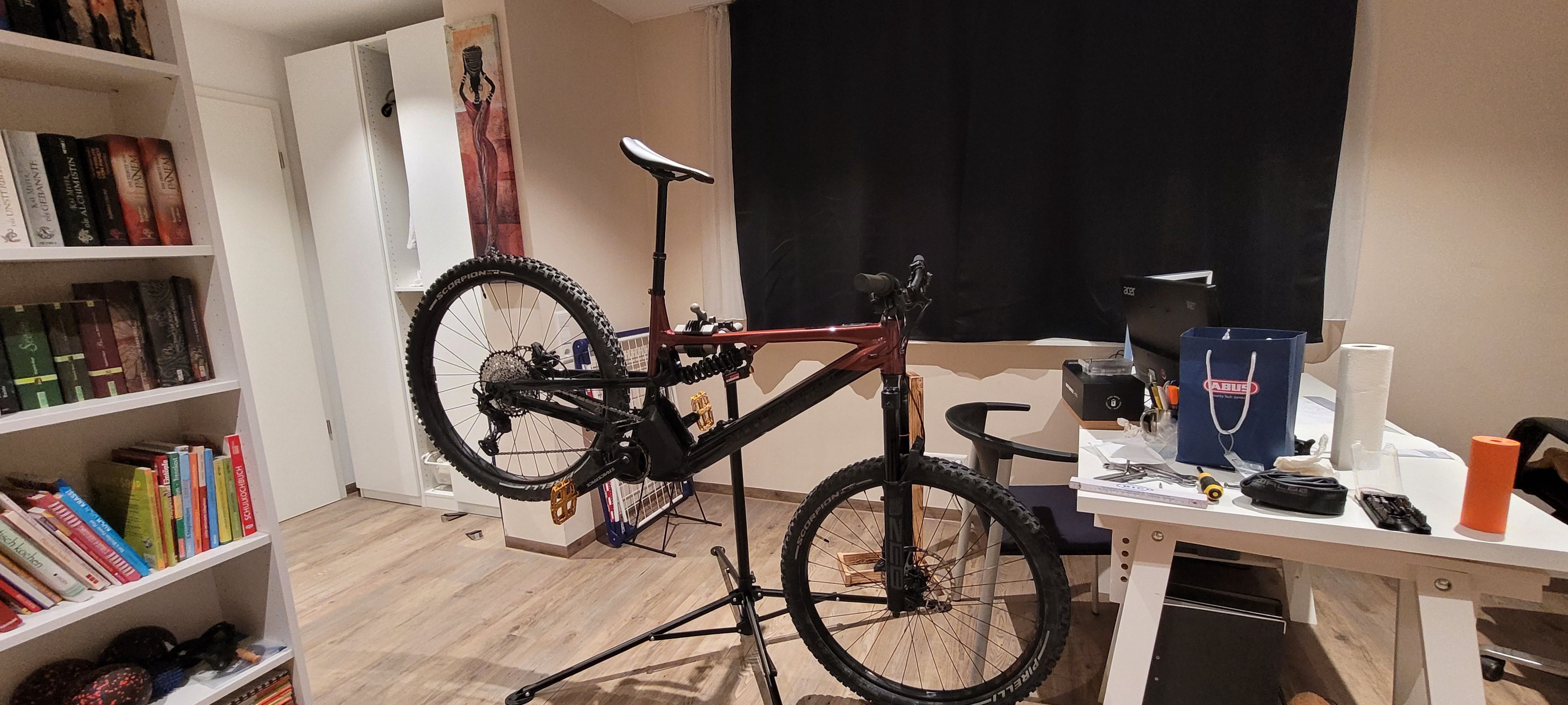

Habs nur kurz gewogen( 25,7 Kg mit Coil, ohne Pedale) und bin dann direkt los.
Erster Eindruck:
Deutlich wendiger als mein Mondraker, wie gewünscht und erhofft.
Auffälligkeiten:
- Motor ruckelt leicht ab boost +1.
Offensichtlich ist mir in den 5 Jahren mit Shimano E 8000 und Bosch Gen 4 der runde Tritt abhanden gekommen, falls ich ihn überhaupt je hatte. Habe versucht "runder" zu treten, wenn es mir phasenweise gelungen ist war es besser. In boost 0 aber alles bestens.
- Beim treten streift irgendwo was, pro Kurbelumdrehung 2 mal.
Muss ich morgen bei Tageslicht mal schauen.
- Irgendwas klappert auf waschbrettartigen Passagen, vermutlich der Akku.
Lösung wurde hier ja schon beschrieben.
- Der Lenker hat mich sehr angenehm überrascht, keine Schmerzen in den Händen/Handgelenken bekommen und nix taub geworden. Wollte eigentlich umgehend auf SQLab 30x und 80x Vorbau tauschen(hab ich noch hier rumliegen), aber das lasse ich vorerst mal solange das originale Cockpit nicht sackschwer ist (weiß jemand zufällig wie viel das wiegt?) und ich beim Wechsel nennenswert Gewicht sparen könnte.
Ansonsten ist mir erst mal nix aufgefallen, war aber auch viel mit einstellen beschäftigt und hab nur ~ 20 Km geschafft bevor es dunkel wurde.

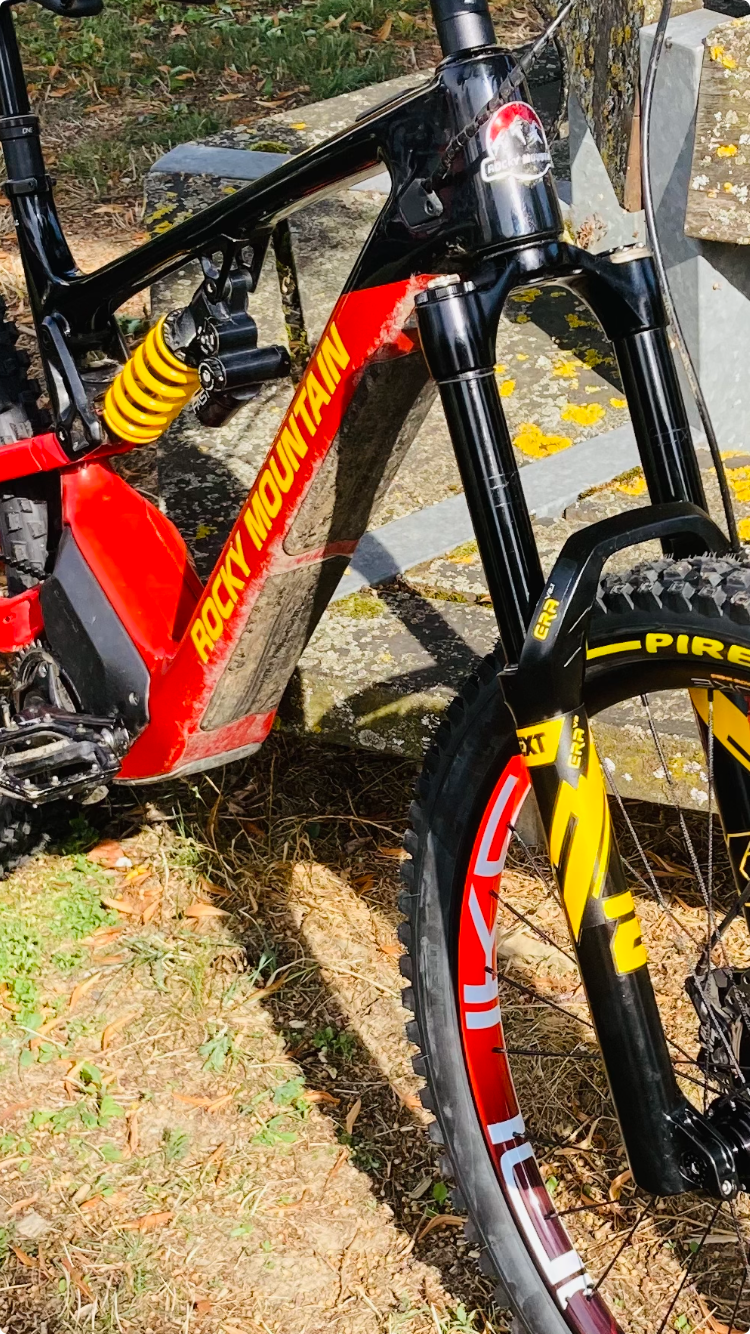

Welche Pirelli? Was für eine Feder verwendest du jetzt? Wie ist die Gabel aus deiner Sicht?
Enduro M in 2,6", vorne Hard Wall und hinten Hyperwall.
Zum Fahrwerk kann ich erst was sagen wenn ich nicht wie gestern und heute zu viel Druck in der Gabel und eventuell eine weichere Feder drin habe, so ist es unerwartet straff.
Hatte den gleichen Druck gewählt wie bei der Yari am Mondraker, das ich mit 30% Sag vorne und hinten gefahren bin (bin ein Weichei). Damit hab ich auf solchen Runden wie gestern und heute ca. 80 % Federweg genutzt.
Die ZEB hat bisher maximal 60% hergegeben. Muss auch mal nachschauen ob und wieviel Token verbaut sind, an der Yari bin ich ohne gefahren.
Im Dämpfer hab ich ne 700er FOX drin, laut Anschlaggummi hab ich ~ 45 von 60 mm Hub genutzt. Da ginge auch noch etwas mehr und laut Kalkulator sollten es auch da 50-100lbs weniger sein wenn ich mit dem Sag Richtung 30% möchte.
Inwiefern da bzgl. des straffen Gefühls noch die Double Down-Karkassen von den Maxxis mit reinspielen weiß ich auch nicht, bin die nie vorher gefahren und hatte auch tendenziell eher zu viel Luft drin als zu wenig.
Habe heute noch mal ein bisschen gebastelt: Sattel, Pedale, Griffe, Reifen.
Vorne hab ich mal den trotz des alten Smartgrip Compound den Scorpion Enduro S drauf den ich noch rumliegen hatte.
An der Gabel hab ich den einen Token der verbaut war raus, ein paar Tropfen Schmieröl in die Luftkammer und bin 10 psi mit dem Druck runter.
