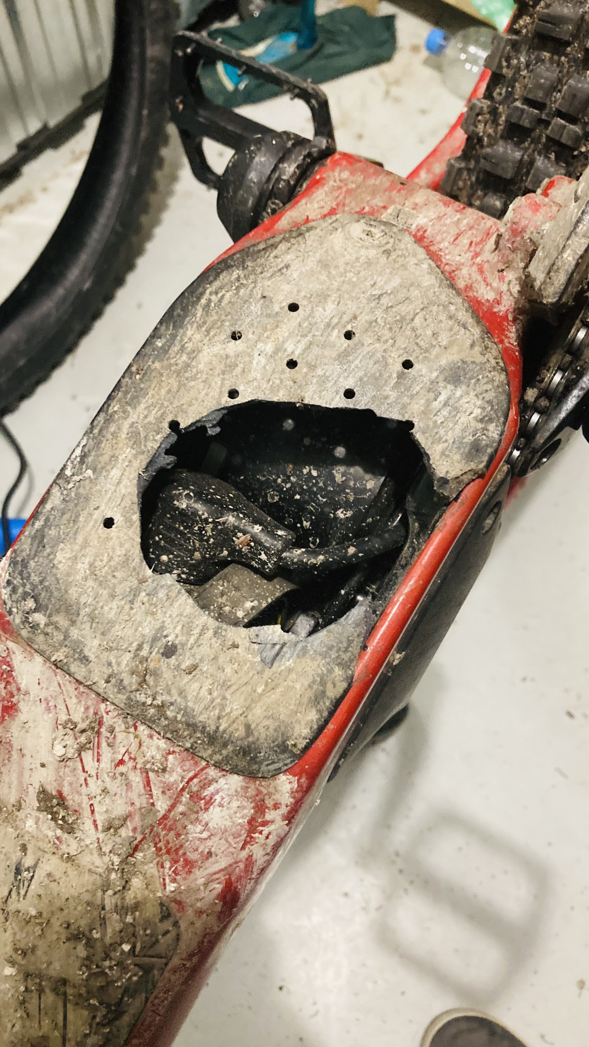

Ich würde mal auf einen ordentlichen Aufsetzer auf ein größeres fest im Boden verankerte Steinchen tippen 🤔 ;)
Aufsetzer war es tatsächlich keiner, das ist schon lange nicht mehr passiert.
Ich hab hier einige Steinfelder, die ich öfter fahre, auch mit höheren Geschwindigkeiten, es kann eigentlich nur dort ein Brocken gewesen sein.
Wie gesagt, das passiert öfter. Nur das Ergebnis ist neu 😄.
Vielleicht war es auch schon angeknackst.

Ich muss mich für Deine Anfrage bedanken, das hier wäre mir wohl einige Zeit entgangen 😵
Unabhängig davon, so sieht das bei mir aus:
Oh shit wie hast das denn angestellt??
Aber danke für die Bilder daran habe ich nicht gedacht, die rundungen zu polstern
Vielleicht wäre für in Zukunft sowas gar keine schlechte Idee

Hab mir jetzt bei meinem Händler nochmal einen originalen bestellt. 24€.
Wenn es den jetzt wieder sprengt, muss ich mal überlegen. Eventuell reicht es schon, wenn man ne dünne Schicht Mossgummi oder Slappertape draufmacht.
Ich vermute, dass ein Steinsbrocken schuld war, aufgesessen bin ich wissentlich nicht.

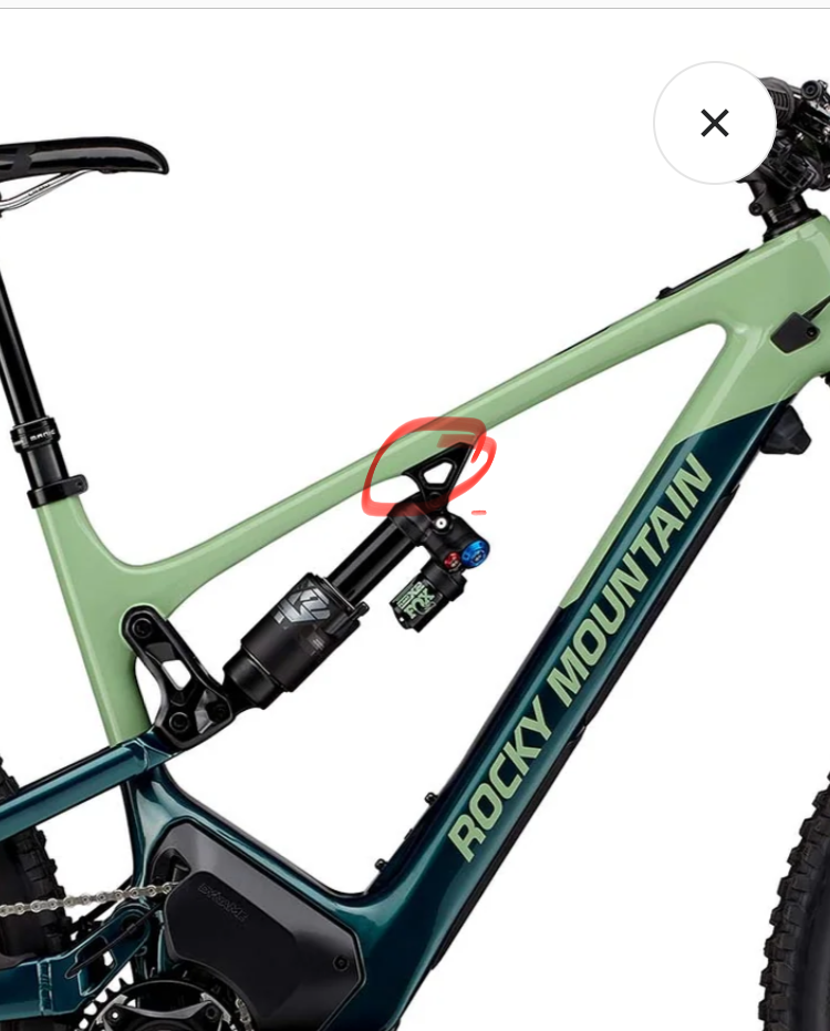

Hallo
da ich noch eine passende neue FOX 38 hier rumsteht habe ich eine Frage :
was muss am Carbon Instinct am Heck ( Dämpfen / Aufnahme ) geändert werden , damit aus
ein Instinct ein Altitude wird .
Irgendwie finde ich nix oder ich bin blind ……..
Beim Händler steht ein Carbon Instinct 2024 Modell mit der , für mich , passende Farbe .
Ein neuer Coil Dämpfer ist bei dem Kauf mit eingeplant.
Bei dem Coil werde ich mich noch schlau machen bzw hat hier jemand noch einen guten Tip.
Danke im voraus
Gregor

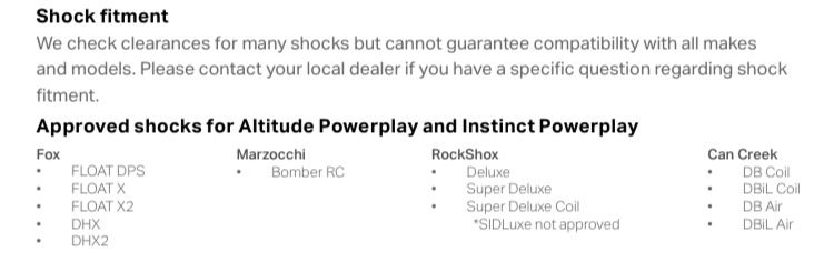

Offiziell freigegeben sind:
Das liegt aber hauptsächlich an der Kompatibilität zum Overtimepack.
Ich selber fahre einen Fast Suspension Fenix Enduro, den Öhlins haben einige Fahrer die bei meinem Händler gekauft haben und hier im Forum sind auch noch verschiedene Varianten unterwegs.
Hallo zusammen ,
das war schnell…
vielen Dank für die Antworten.
Ich muss also bei dem Händler nur die Dämpferaufnahme bestellen.
Den Bericht über den Fast Suspension habe ich bereits gelesen.
Ich glaube , das wird er.
Gregor
