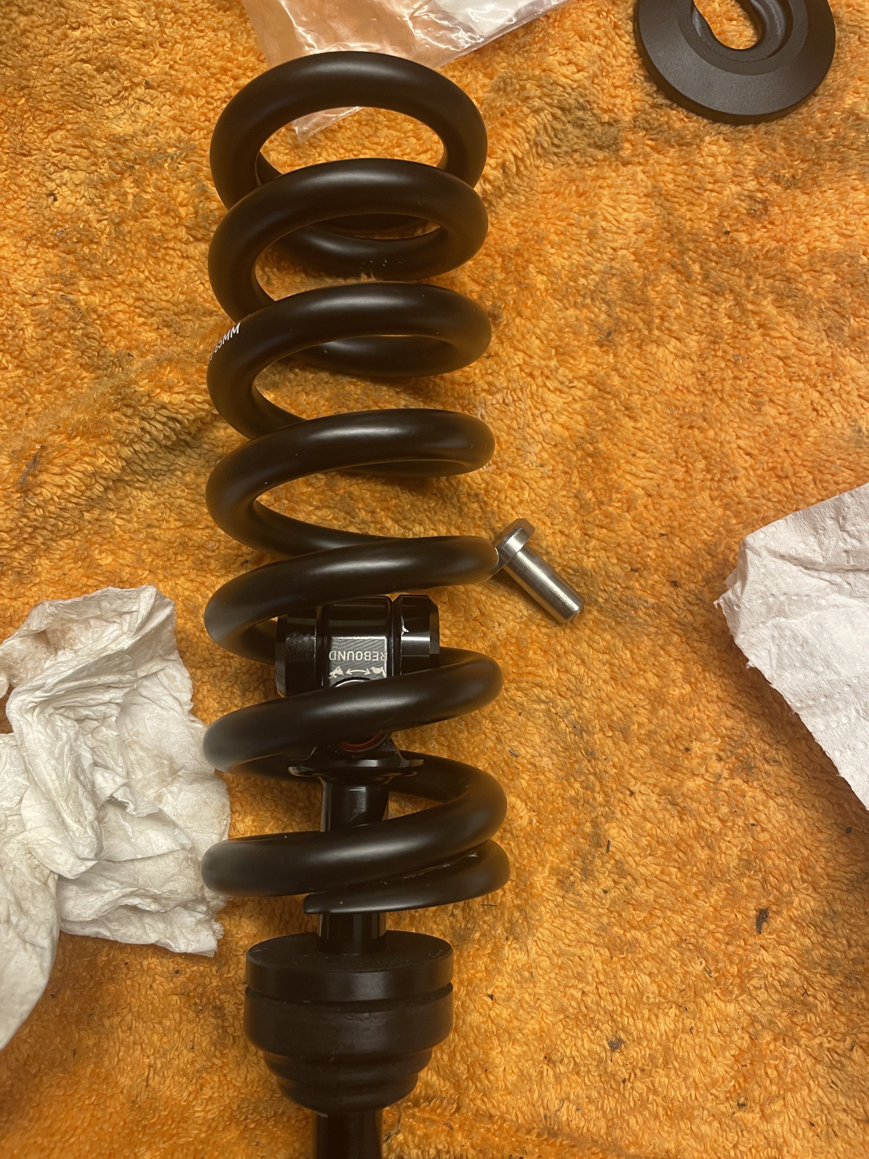

Nicht, wenn die Buchse breiter ist, als die Feder - was beim Rocky der Fall ist.
Das heisst: Wenn Du keine Huberbuchse einbaust, oder nicht die Lösung von Rocky verwendest, musst Du bei jedem Federwechsel die Buchsen auspressen und danach wieder einpressen.
Die Feder muss ja auch zum Service raus.
bei welchem Dämpfer?
beim RS Super Deluxe Coil geht die Feder aufjedenfall drüber
bei den Fox DHX2 ab 21 geht leider der Federteller nicht drüber, da der ja (leider nicht mehr) nicht zur Seite rauszogen werden kann
Bei meinem Fast Suspension Fenix
Due Buchse ist 40mm breit, die Federn von Rockshox haben 38mm Innendurchmesser, wenn ich mich richtig erinnere. Rechnerisch passt das also nicht. Aber selbst wenn: FOX, Öhlins etc, funktionieren auf keinen Fall, weil der ID der Federn kleiner ist als bei Rockshox.
hab sogar mal ein Bild gemacht.
aber dann scheint es wohl nur bei RS zu gehen
Natürlich geht es mit der Variante, wie sie Rocky verbaut.
Meine Anmerkung bezog sich auf eine Buchse, die durchgängig ist (also nicht Huber und nicht die Lösung von Rocky).
Mit der originalen Rocky-Variante funktioniert es bei allen Dämpfern und Federn.
Mein Hinweis war, dass man darauf achten muss, falls man selbst andere Buchsen verbaut.
ah dann hatte ich es missverstanden.
Bei FOX geht es ab MJ2021 aber nicht ohne demontage
.. oder ich es falsch ausgedrückt 🙂.
Bei Fox kann sein, dass man wegen dem Federteller trotzdem ausbauen muss, das weiß ich nicht.
Beim Fast Suspension klappt alles ohne auspressen.
Dann wäre der Teller ein weiteres Kriterium, auf das man achten sollte, wenn man vor hat öfter mal die Feder zu tauschen.
