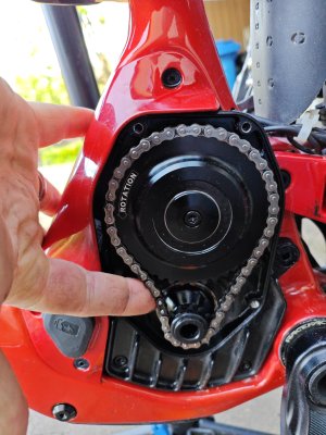

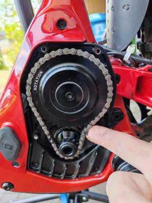

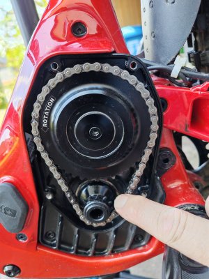

Wieso soll die Transferkette eigentlich überhaupt so mit Fett zugekleistert werden?
Erschließt sich mir nicht so ganz.
Ja, es kommt im Normalfall kein Dreck rein und somit wird das Fett auch nicht mit mit irgendwelchem Zeug zu einer Schmirgelpaste verunreinigt.
Aber genau aus diesem Grund könnte man da doch auch zum Beispiel mit Variolube arbeiten. Das bleibt dann doch auch da wo es hin soll und wird nicht abgewaschen oder verflüchtigt sich....
Dreck im eigentlichen Sinne kommt nicht rein. Es ist eher feiner Staub. Und es geht auch ne Weile, bis das so aussieht, wie auf meinen Fotos.
Das Fett sorgt auch für einen ruhigeren Lauf der Kette. Und damit es eine „Schmirgelpaste“ wird, musst man wirklich viel km fahren und nicht reinigen.

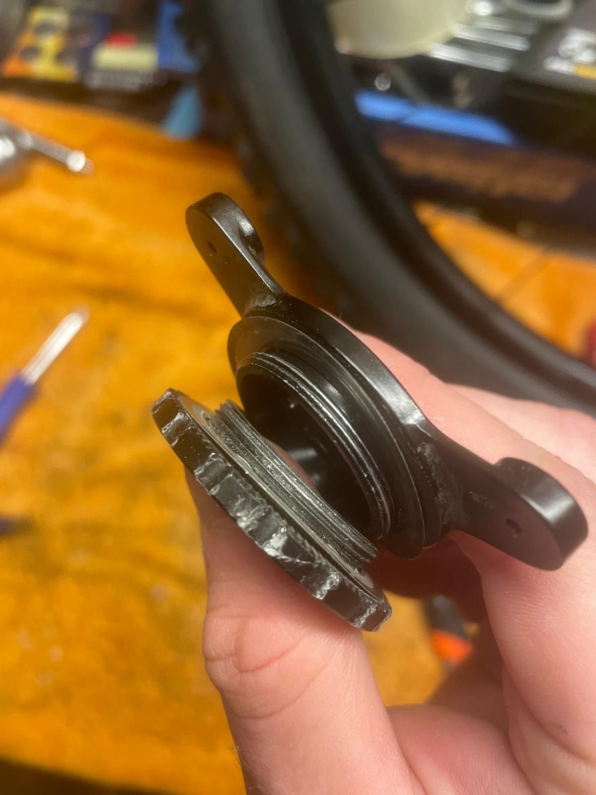

bist du dir sicher, dass es der CL Ringselbst ist? Bei mir hat der das Gewinde der Nabe geschrottet
da fehlt einfach eine Gewindesteigung wie bei Shimano. Ich habe das Teil bei mir rausgeworfen
Ganz sicher bin ich nicht, aber das Gewinde sieht im -Gegensatz zum Gewinde in der Nabe- nicht mehr gut aus.
Was hast du denn stattdessen genommen?
Hast du auf 6-Loch Magnet umgestellt?
bei meiner 240er Nabe hat man gesehen, dass das Gewinde an den 2 Gewindegängen kaputt ist wo der CL Ring sitzt. Hab allerdings auch oft die hinteren Laufräder getausch, so dass ich häufige Montagevorgänge hatte. Vll hat jemand der das einmal montiert bis zum Scheibenwechsel kein Problem.
Hab ein anderes Laufrad genommen mit 6L. Dafür sind mir die Naben zu teuer
