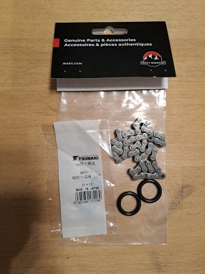

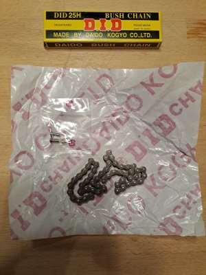

Am besten wäre es, wenn Du eine Vergleichskette hättest zum nebeneinanderlegen. Ich kann Dir die Arbeit aber vielleicht abnehmen. Ich habe nämlich heute meine vom Händler abgeholt. Das hat allerdings etwas gedauert (2,5 Wochen). In der Zwischenzeit habe ich mich nach einer günstigeren Alternative umgesehen und wurde fündig.

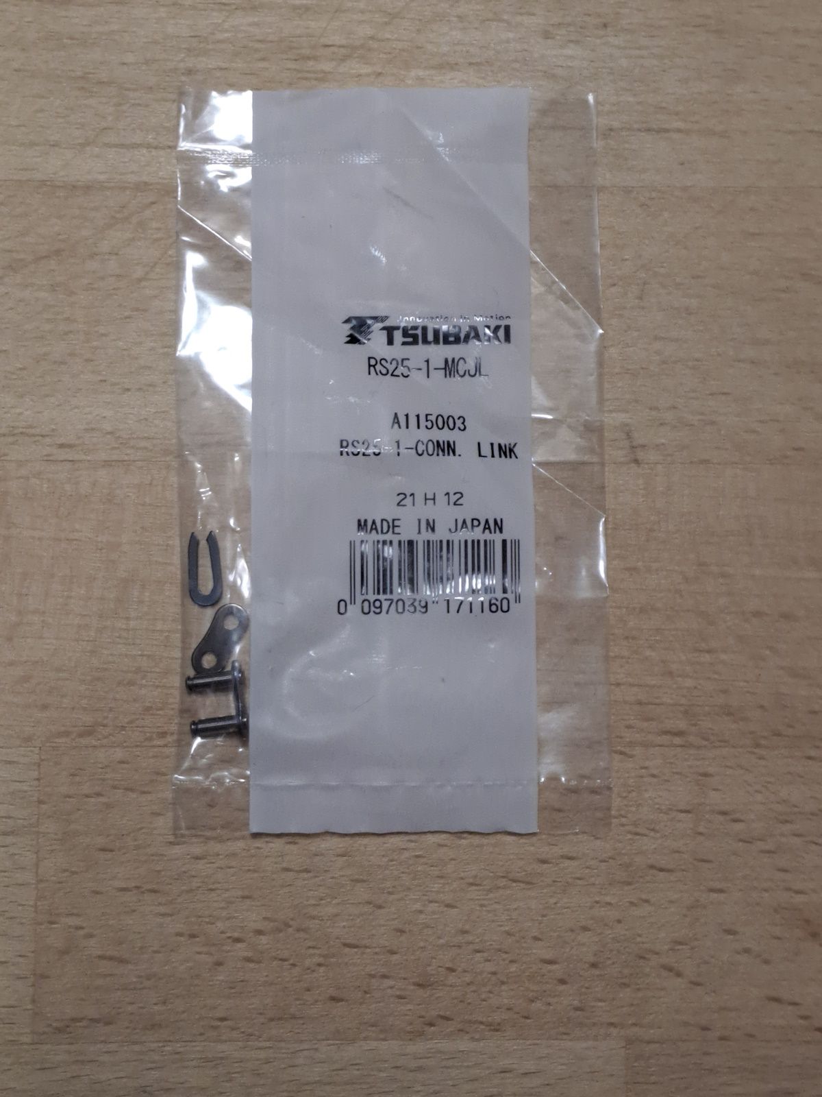

Erst suchte ich nur nach einem Ersatzschloss, weil die ja wirklich sehr klein sind und ich beim ersten Öffnen Angst hatte, es kaputt zu machen. Die Originalkette samt Schloss von RM (Teilenummer 1997092PR) ist von Tsubaki. UVP 42.- EUR. Bei dem Kit liegen auch noch zwei Gummiringe bei.

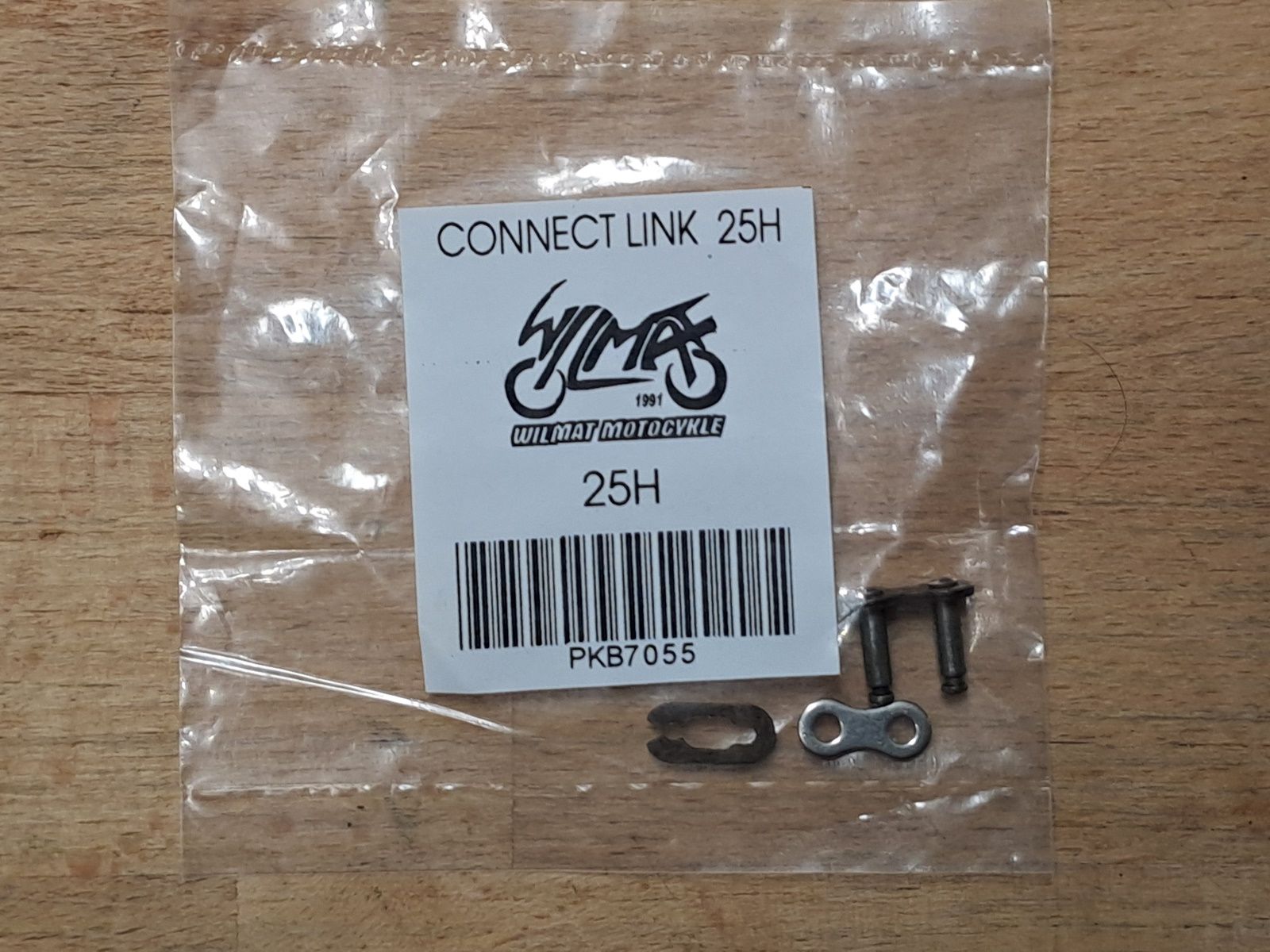

Jedenfalls gibt es eine Ersatzkette von DID. Den Hersteller kenne ich von meinen Motorrradketten. Ist OEM für viele Hersteller. Sollte also schon gute Qualität sein. Die DID werden als Motor-Steuerkette von kleinen Benzinmotoren (z.B. Pocketbikes) verwendet. Die Ketten sind als 25H (DID) bzw. RS25 (Tsubaki) bezeichnet.
Allerdings ist das beiliegende Schloss von DID nur 2-teilig. Funktioniert wahrscheinlich genauso aber beim 3-teiligen ist man mit der Verriegelung doch etwas sicherer. Ein 3-teiliges Ersatzschloss gibt es ebenfalls im Zubehör.

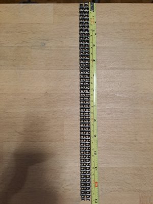

Ach ja. Länge der Kette beträgt (ohne Schloss) gemessen 32,8 cm. Die Kette hat insgesamt 52 Glieder. Habe zum Vergleich auch beide nebeneinander gelegt. Deine müsste dann ja eigentlich schon gelängt sein.
Preis der DID betrug 6,58 EUR. Das Ersatzschloss (3-teilig) 1,25 EUR. Beides gekauft bei GMOTO (Händler aus Polen). In der Länge ist die Kette allerdings nicht mehr gelistet. Aber man könnte ja auch längere nehmen und die kürzen. Oder man findet eine andere Bezugsquelle.

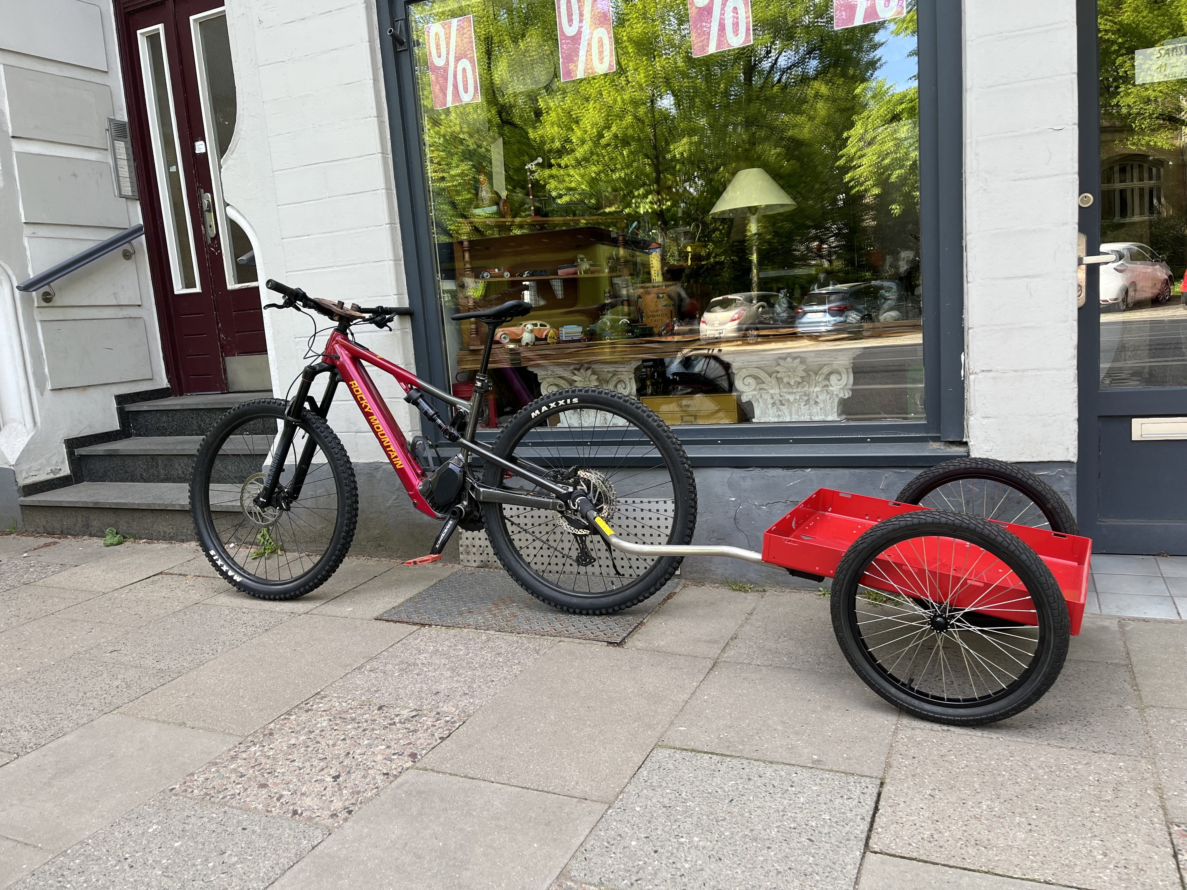

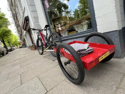

Mal was Anderes. Mein „Laster“ (Christiania E) hat lästige Defekt, da musste dann das R liefern. Die „ Hinterher“ Hänger sind top.
