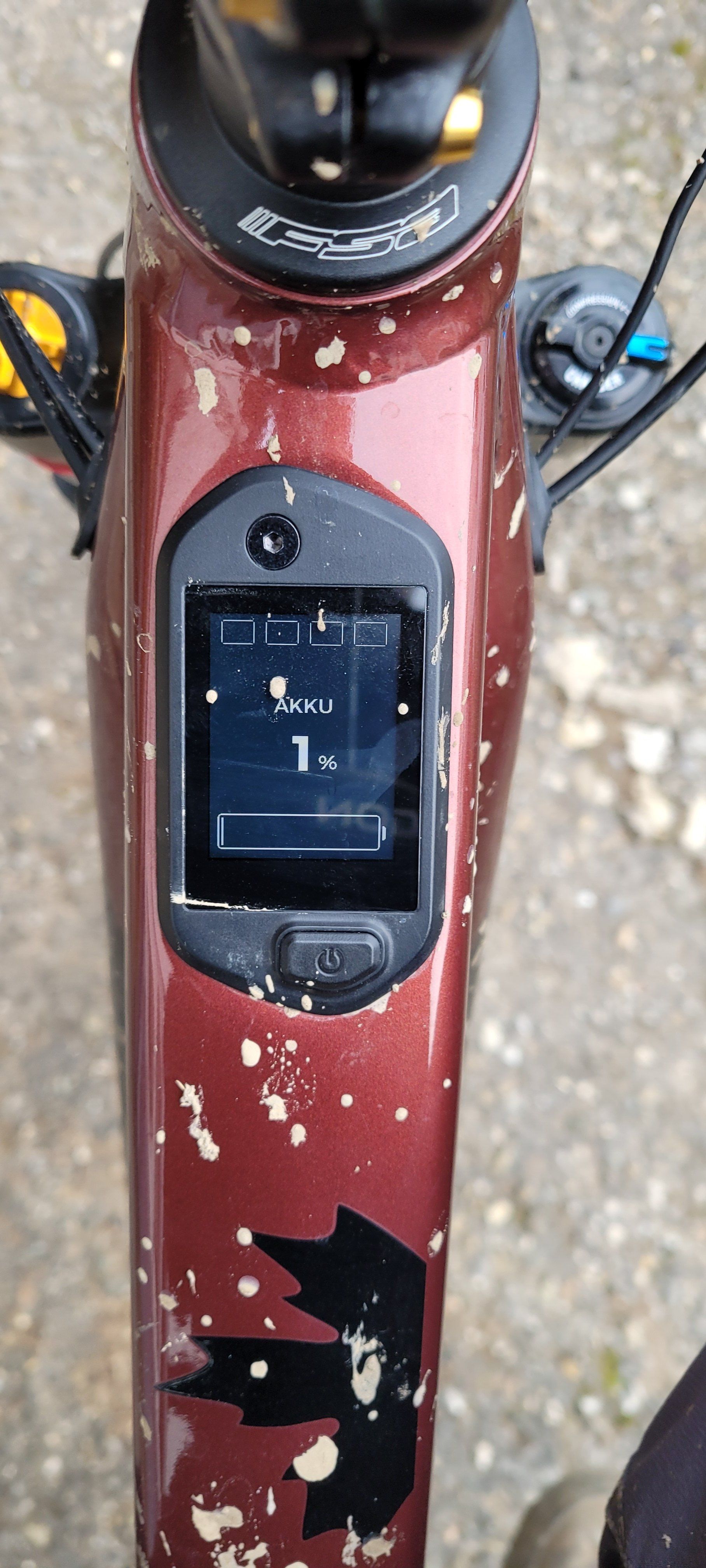

Nein, ich meine die RIDE MORE FASTER FURTHER Anzeige.
Geladen hat das Ding, aber ich hätte jetzt erwartet das man den Ladefortschritt bzw. beim Fahren den "Ent"ladefortschritt an o.g. Anzeige ablesen kann.
Aber wenn das so normal ist ist ja alles gut.
Möchte gleich zum ersten mal mit dem Overtimepack los und frage lieber nach bevor ich das Teil umsonst spazieren fahre...
Die rest Kapazität zeigt er beim Fahren nicht an...musst immer .mal wieder Knopf drücken. Und den range von Anfang an nutzen... das ding ist quasi nur ne powerbank die den internen Akku lädt....also Akku lehr fahren und dann den range dran funktioniert so nicht wirklich
Ja, habe es bemerkt.
In der Ebene reicht der Saft vom Overtime Pack. Wenn Leistung gebraucht wird zapft es den Hauptakku mit an.

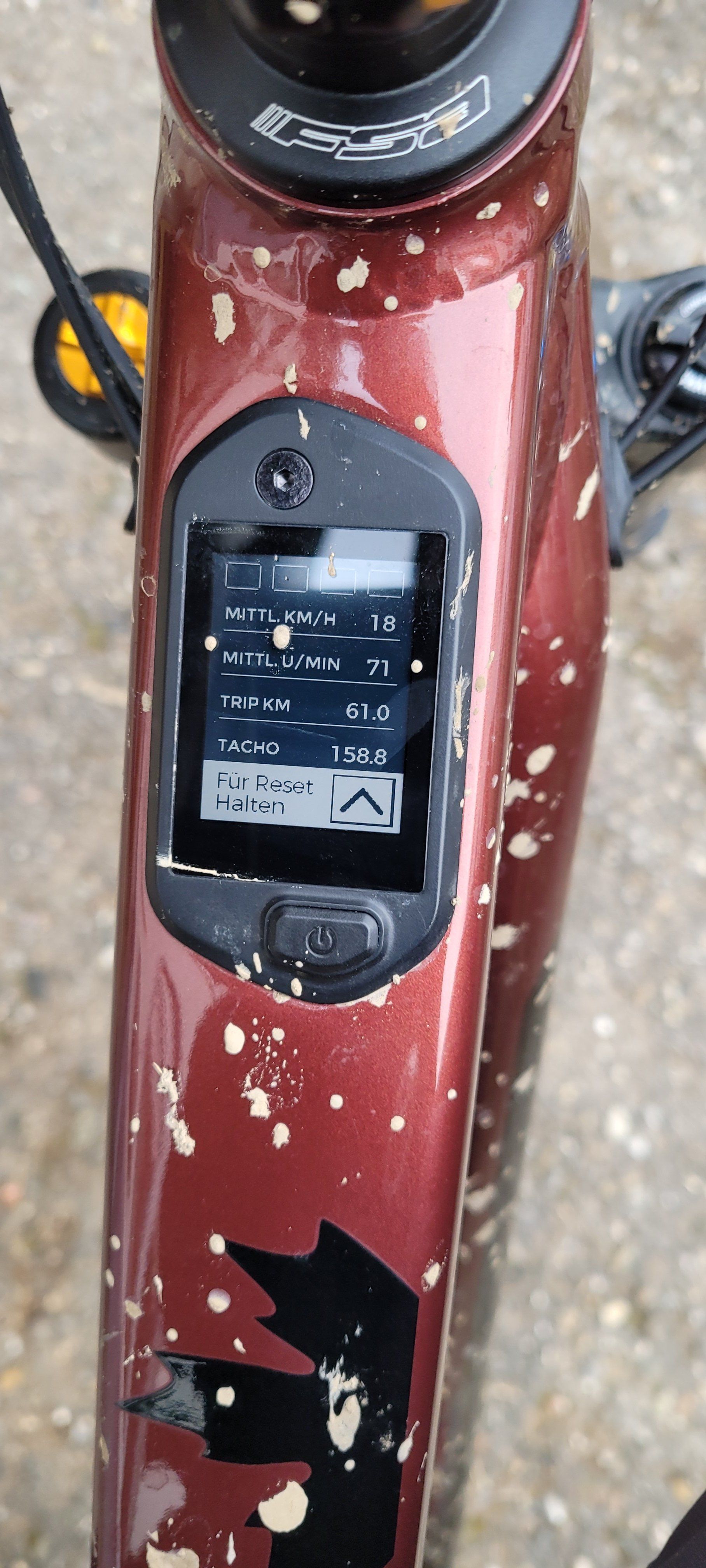

Mache grad Pause:
28 Km und geschätzt 6-700 Hm gefahren.
Overtime Pack ist Leer, Hauptakku bei 69 %.
Hochgerechnet sollten 80 Km und 1500 Hm locker drin sein,
Mehr brauche ich nicht....

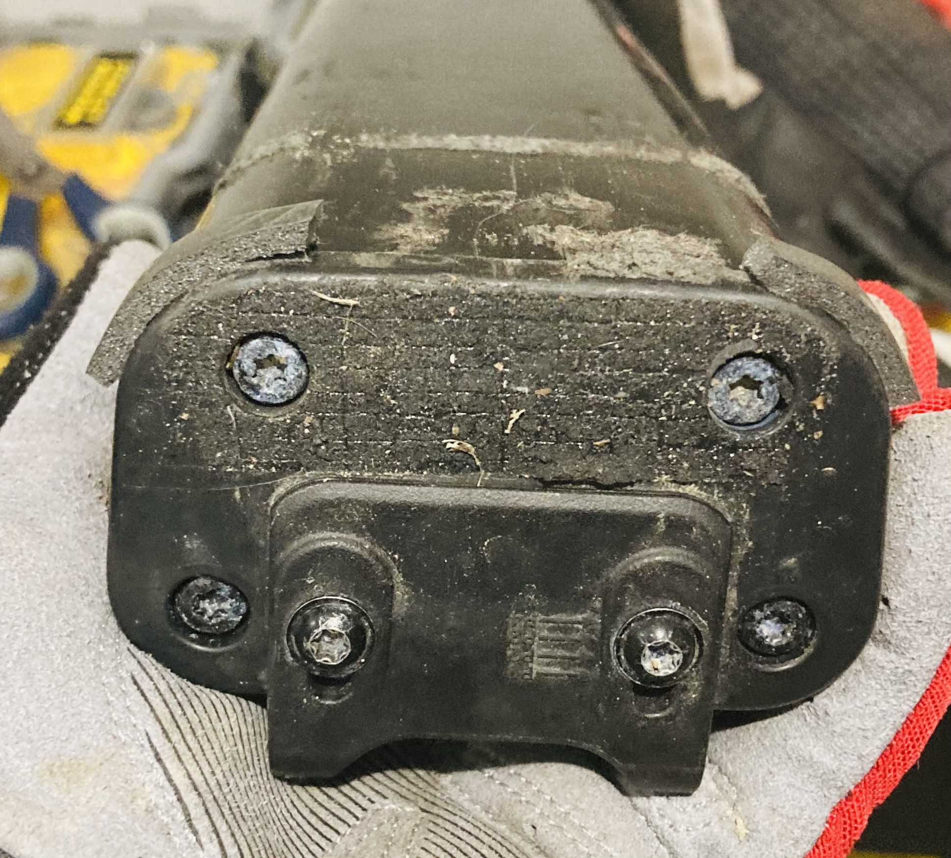

Hallo zusammen, hab mein Powerplay altitude C90 rally jetzt seit letztem Jahr im Einsatz und das Ding ist einfach ein hammer geiles Teil. Allerdings klappert mein Akku, so hört es sich zumindest an. Ich hab schon versucht es mit einseitig klebendem Saumstoff an den Stellen versucht an denen ich dachte er könnte vielleicht an den Rahmen kommen hat aber nicht viel gebracht.
Ich weiß dass
orangeknuckles
Dies hier auch schon erwähnt hat aber könntest du mir vielleicht möglicherweise Bilder schicken oder mir sagen an welchen Stellen du genau mit Schaumstoffstreifen ausgepolstert hast?
Bilder, wenn ich mal Zeit habe. Also vermutlich am Wochenende. 🙂
Im Prinzip musst Du einfach nur die gegenüberliegende Seite vom Bügel mit etwas Moosgummi oder ähnlichem abkleben. Oder alternativ auch nur die Ecken.
Wichtig ist, dass es nicht zu dick ist, sonst hast Du Schwierigkeiten den Akku rauszuziehen und bleibst eventuell an der Kabelführung hängen.
Der Akku klappert wenn dann nur „oben“. Unten ist er ja über den Bolzen fest verankert.
Es kann aber auch sein, dass Du nur den Bügel nochmal neu spannen musst.
Beim Carbonmodell können sich auch die Leitungsführungen etwas lockern. Schau mal auch da, ob die Kabel richtig fest sind.
Und: Ich hatte es auch mal, dass das Displaykabel (nachdem es verlängert wurde) von innen an den Rahmen geschlagen hat. Also auch hier mal prüfen, ob das sein kann und ggf. mit Tape oder Kabelbinder fixieren.
