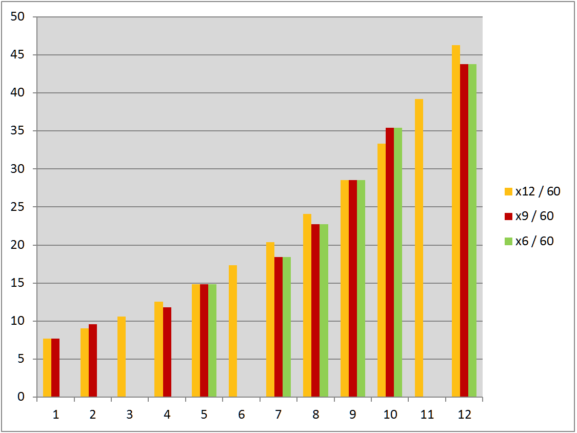

Die Grafik zeigt die Gänge auf 45km/h gespreizt und das jeweilige Tempo bei Kadenz 60 gesehen über die Pinion C6, C9 und C12.
Die finale Übersetzung ist natürlich von der Achsübersetzung abhängig, also von der Zähnezahal der beiden Riemenscheiben. Statt 45 könnte da auch 25 stehen (um 30 zu fahren müsstest Du halt schneller pedalieren). Die Pinion haben in % immer den selben Gangsprung - was dazu führt, dass am oberen Ende die Sprünge viel zu gross und am unteren Ende viel zu klein sind - für ein Velo mit Motor!
Vermutlich sind bei dem Rotwild die ersten 5 Gänge etwa 0.75 bis 1km/h auseinander. Für ein Velo ohne Motor kann das Sinn machen. Aber mit 960Eh Akku und 85NM Motor sind das zu viele - selbst wenn Dir die smart shift das Totpunktgenaue Schalten abnimmt.
Daher bin ich der Ansicht, dass ein C9 völlig ausreichen würde - denn mit dem Akku wirst Du die Flyer-Steuerung kaum im ECO oder FLOW Modus betreiben, wenns bergauf geht.
Geht es dir dabei ums Gewicht, weil ansonsten hast doch bei einer Automatik keinen Nachteil mit "zu vielen" Gängen? Außer vielleicht, wenn es ständig ruckelt.
Die prozentuale Abstufung ist bei einer Kettenschaltung zwar nicht ganz so gleichmäßig, aber ob das besser ist, weiß ich nicht so richtig.
Über den Pfeilen, Geschwindigkeit in km/h.
Nein, das Gwwicht spielt bei dem Velo wirklich keine Rolle,
Pinion will zwei Schaltprogramme anbieten: Totpunkt und Sofort. Unter Last macht Totpunkt mehr Sinn. Aber das hier schon erwähnte "Durchfallen" des Pedals habe ich selbst beim Hochschalten mehrfach erlebt. Genauso wie das lautstarke Knallen. Dem Pinion macht das nichts aus - dem Fahrer schon.
Nun sind die tiefen Gägne so nah beieinander, dass es kaum Sinn macht, sie einzeln zu Schalten. In der Annahme, dass etwa im 1. Gang nur gefahren wird, weil es entweder maximal steil oder technisch ist: Wozu in den 2. Gang schalten, wenn der 3. gebraucht wird?
Dürfte eine reine Software Geschichte sein. Fahrmodi "xy" programmieren wo bspw die Gänge 2, 4 und 6 ausgelassen werden.
Eine sinnvollere Abstufung geht in die Richtung der Ekar.
Okay, verstehe was ihr meint. Bin mir aber nicht sicher ob so eine Abstufung am eMTB wirklich sinnvoller ist. Und technisch bei kaskadierten Getrieben wahrscheinlich nicht möglich. Außer halt Gänge überspringen.
Das geht leider nicht, die Pinion sind sequenzielle Getriebe, bei denen der Reihe nach alle Gänge durchgeschalten werden müssen. Und unter grösserer Last dauert das eben eine spürare "Weile".
Sollten die Sperrklinken nirgends im Eingriff sind, fällt das Pedal durch, was auch nicht angehm ist.
