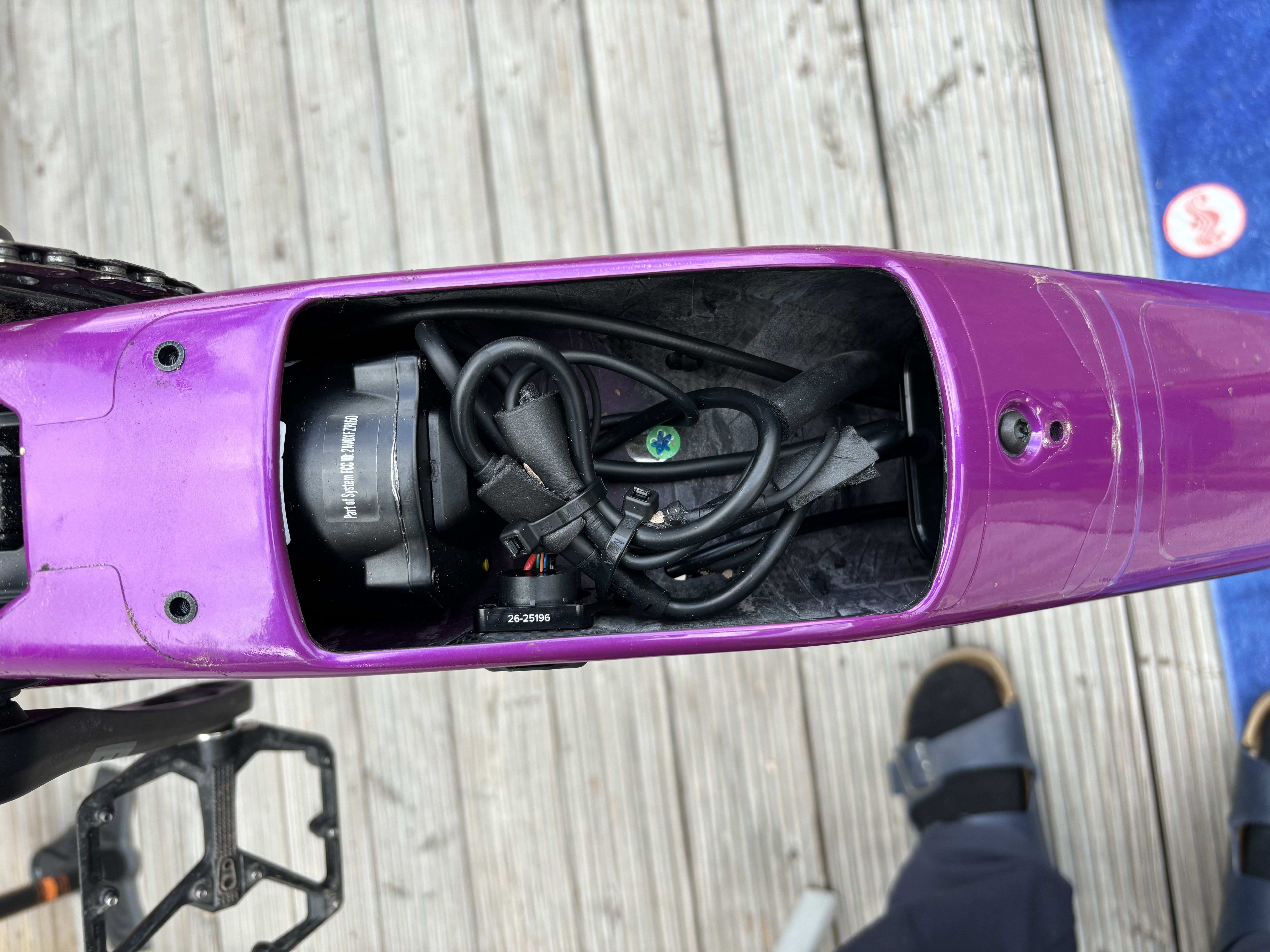

Ich habe mein Heckler SL am Freitag abgeholt. Der Händler erzählte mir, dass es sich selber eines gekauft hat. Er macht gerne hochalpine Touren mit Tragepassagen. Da er einen Ersatzakku für seine Touren benötigt, fiel die Wahl auf das Heckler SL. Der Akku lässt sich ohne Motorenausbau entfernen. Zuhause habe mir das einmal angeschaut. Man entfernt den Rock Guard mit 5 kleinen Schrauben. Wenn man den Kabelsalat beiseite schiebt, kommt man tatsächlich ohne größere Probleme an den Akku heran, der wiederum mit 2 Schrauben fixiert ist. Also plug and play ist anderes, aber möglich. Ich finde die Option für die kalten Wintermonate interessant. Da baue ich den Akku heraus ohne Werkstattunterstützung und Spezialwerkzeug. Das als Info für Euch.
Hallo Prrave,
interessante info, Danke - hast Du mal ein Foto davon? Das dürfte dann aber der Standard Akku von Fazua und nicht der Wechselakku sein, denke ich?
Anbei ein Bild: das Bike auf den Kopf gestellt und Rock Guard demontiert. Das sind 5 kleine Schrauben. Man muss nun noch den Kabelbinder durchtrennen und Kabel beiseite schieben. Dann ist der Akku freigelegt. Der ist wiederum mit 2 Schrauben am Rahmen fixiert. Also on the fly im Gebirge möchte ich das nicht machen, aber für die Akkuentnahme z.B. für die Winter Monate leicht bewerkstelligbar.
Danke. Ich finde es schön gelöst - schon schade, dass Santa nicht das letzte Stück des Weges gegangen ist und den Akku entnehmbar konstruiert hat. Jedenfalls kommt man gut hin uns das ist ja schon einmal ein Punkt der für das Rad spricht.
